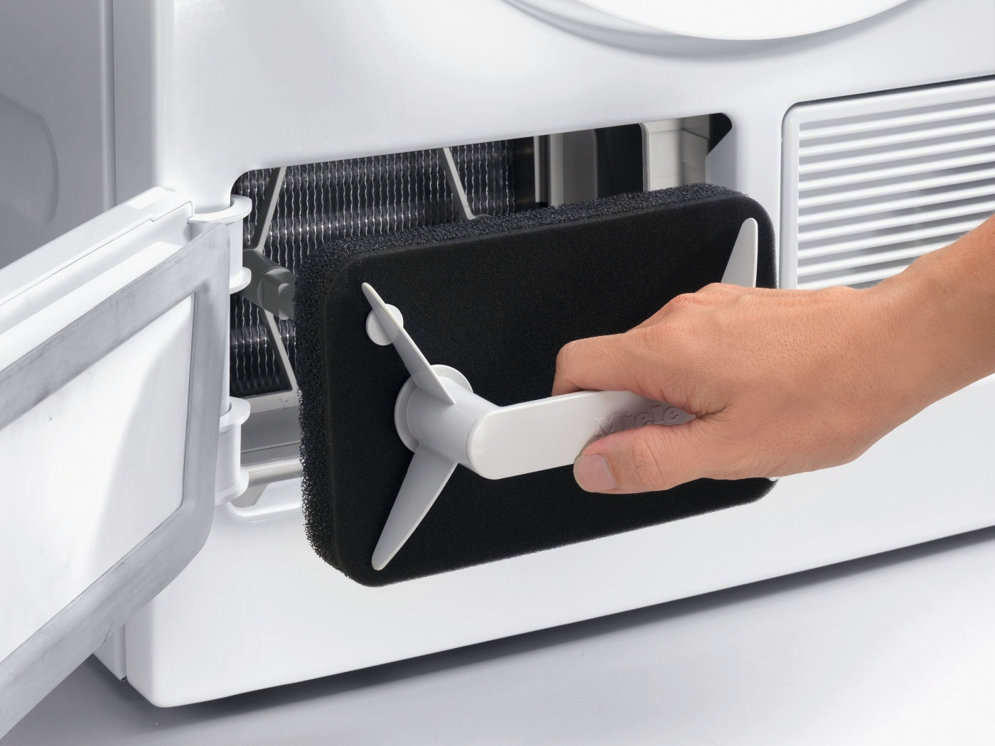

Ik kwam deze ook tegen: https://www.coolblue.nl/p...-tea-528-wp-ecospeed.html
Deze heeft een soort filter voor de vinnen, dat zou het issue kunnen voorkomen?

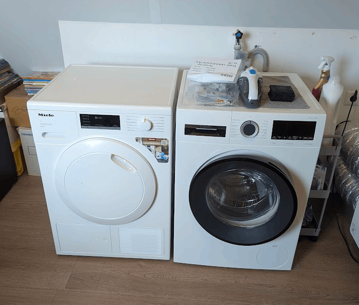

GarBaGe schreef op maandag 20 april 2026 @ 11:53:
Ik ken dit filter type niet.
Heeft Miele ook, zij noemen het een sokkelfilter. Oh wacht, plaatje dat je laat zien is ook van Miele :-P
Ik heb juist bewust voor Miele gekozen vanwege de vele filters. Kwestie van goed bijhouden denk ik.

@NESFreak - Ok, warmtedroger it is. Coolblue geeft ook aan dat ze die alleen verkopen.
@Glashelder - Mag ik vragen welk model jullie hebben?
@de Peer - idd. Sokkelfilter, die naam kwam ik ook tegen. Lijkt iig beter dan niets en als @Glashelder dit al 7 jaar gebruikt, praktisch voor de lange termijn.

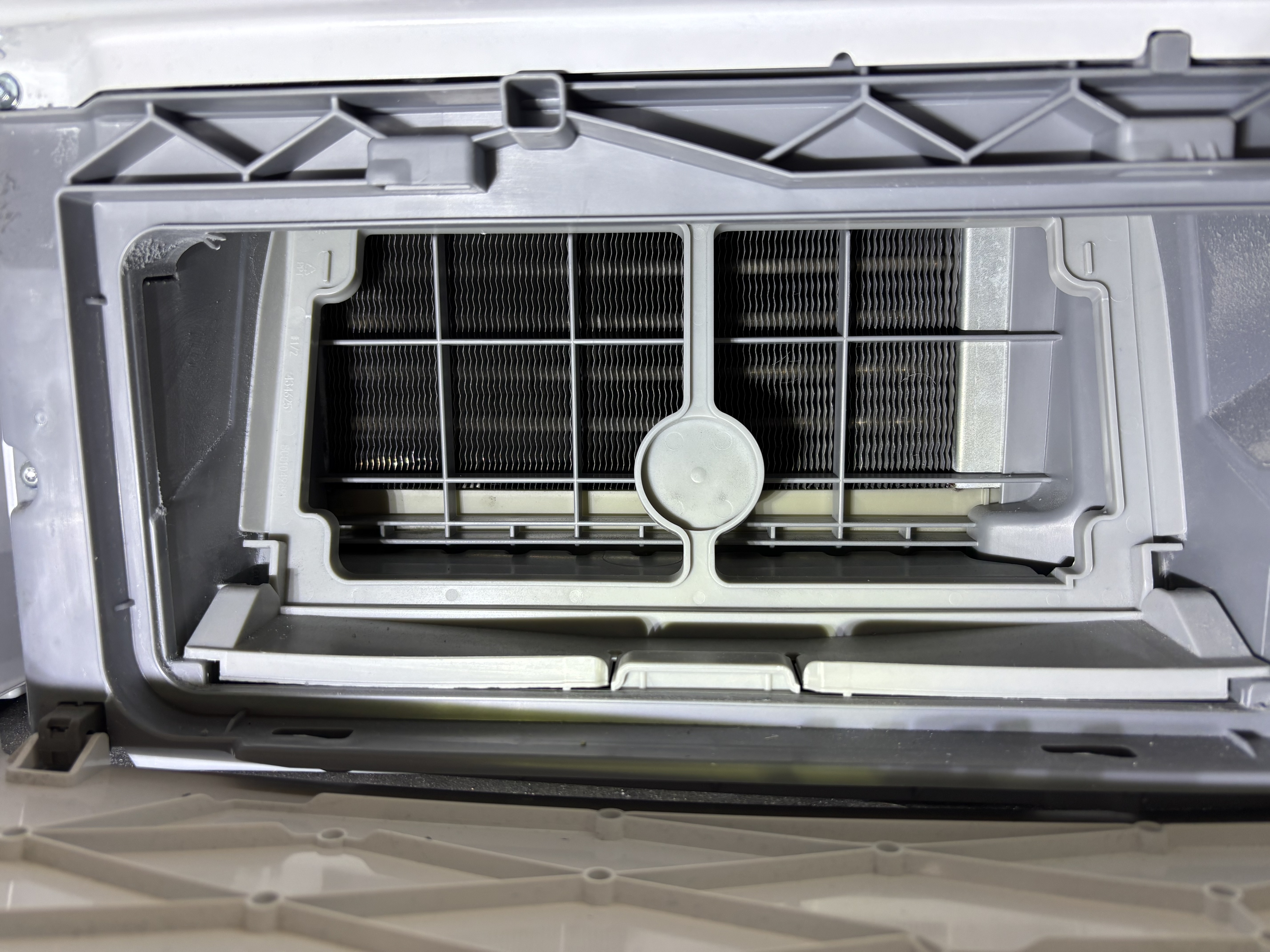

Het is een Bosch WTH83000NL/08.
Dit is het filter
Afbeeldingslocatie: https://tweakers.net/i/LKIGvo2GRubeGLPFPh4yGVIafwE=/x800/filters:strip_icc():strip_exif()/f/image/yAZe410ZmddVo2J4FYrOXrA6.jpg?f=fotoalbum_large
En de warmtewisselaar na 7 jaar. Het filter heb ik in die jaren denk ik iets van 4 of 5 keer schoongemaakt. De warmtewisselaar nog nooit.
Afbeeldingslocatie: https://tweakers.net/i/RKaef65OEel_nW8m28xmKgH6Ikw=/800x/filters:strip_icc():strip_exif()/f/image/oqLopUwtzrflzw7KE2MKvtDb.jpg?f=fotoalbum_large
[ Voor 93% gewijzigd door Glashelder op 20-04-2026 13:26 ]

@Glashelder Dank, dat ziet er erg goed uit. Hebben jullie huisdieren? Wij hebben een hond, dus die produceert wat meer haar dan wij als mens, maar ik moet zeggen dat ik in het filter nog nooit echte haren heb gezien, mogelijk te groot. Okay, het ziet er naar uit dat warmtepomp drogers allen een vergelijkbare warmtewisselaar gebruiken en om het schoon te houden heb ik 3 opties:
1. zelf aan rommelen met een borstel = vragen om ellende, dat had ik met mijn oude, werkte zelden echt goed.
2. het water van een was hergebruiken om het schoon te laten spuiten, klinkt niet erg betrouwbaar = weer een extra "actieve" optie die stuk kan gaan.
3. passief filter die ik schoon kan maken.
Optie 3 klinkt het beste, zal even kijken of ik een shortlist kan maken. Dank allemaal.

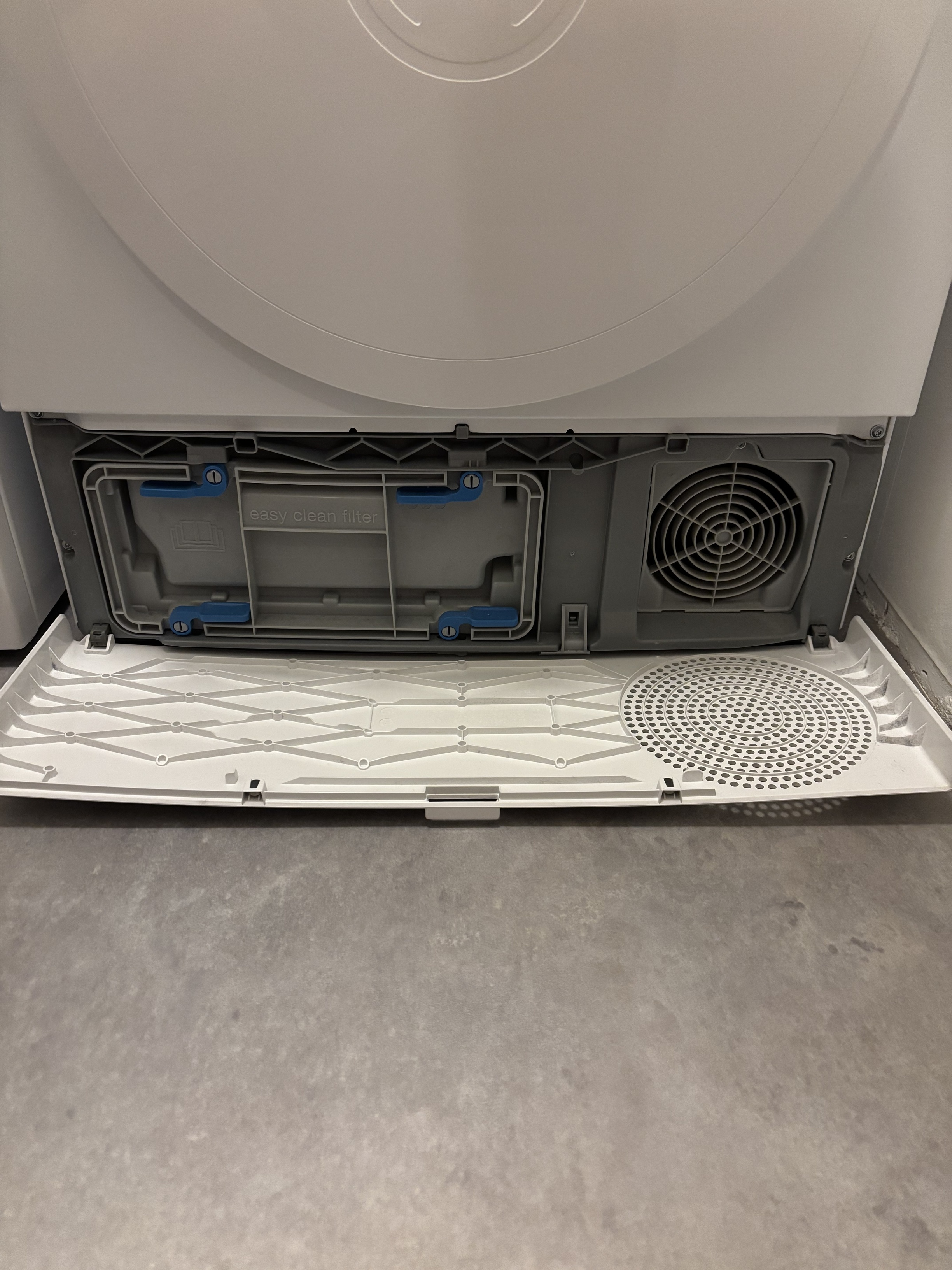

Glashelder schreef op maandag 20 april 2026 @ 21:20:
Paar extra git commits later :+
Enige wat ik niet zo goed snap.. als ik de jouwe bekijk op de site van Bosch (klik) dan lijkt jouw model het klepje te missen dat de mijne heeft waar dit filter achter zit.. gezien je het filter het zal het klepje er wel zitten of zit het ergens anders?
Dat hele ding is een klep. Die Easy Clean module is ook behoorlijk fors. Meer dan de helft van de breedte van de machine.
Afbeeldingslocatie: https://tweakers.net/i/9D0UPxilYUbm5ljTBut4iU2NqEU=/fit-in/4920x3264/filters:max_bytes(3145728):no_upscale():strip_icc():strip_exif()/f/image/v5PJJo7vhNLSkFKe35AdOKbH.jpg?f=user_large
[ Voor 14% gewijzigd door Korvaag op 20-04-2026 21:27 ]

Typisch.. bij mij zit er alleen een klepje voor het filter. Die van jou lijkt iets groter :)

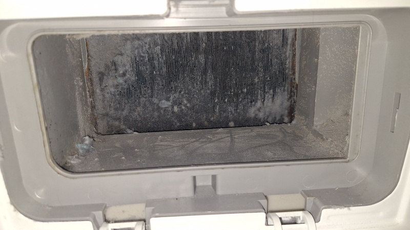

Hier ook een Samsung droger waarvan.de.condenser langzaam dichtslibt en niet goed schoon te maken is. Stom ontwerp :(
Afbeeldingslocatie: https://tweakers.net/i/LeKa2Liye-lKmuLQw5U6UbkT0mg=/800x/filters:strip_icc():strip_exif()/f/image/HmDkyJBg098CAzjecWytsmRz.jpg?f=fotoalbum_large
Ik leeg na bijna elke droog beurt het gewone stoffilter, maar blijkbaar gaat er toch nog te veel langs. Het laagje vooraan is nog wel voorzichtig los te krabben, maar wat er tussen de vinnen gebeurt is niet te zien. Laat staan schoon te maken...

Reptile209 schreef op maandag 20 april 2026 @ 21:56:
Bizar. Ik heb deze droger al best een tijdje (ik gok vijf jaar?) en achter dit easy clean filter ziet het er zo uit:
Afbeeldingslocatie: https://tweakers.net/i/XhnGAqlwpIgn4XRqF0bN5WFbCDw=/fit-in/4920x3264/filters:max_bytes(3145728):no_upscale():strip_icc():strip_exif()/f/image/cMRqvvzk4Jrd26cBjD21W8xi.jpg?f=user_large
Filter voor de condensor zelf (dus dat easy clean filter) maak ik schoon als de droger het aangeeft maar ik ben er niet heel streng in dus soms brandt het icoontje enkele weken :P Pluizenfilter in/onder de deur om de 1 a 2 droogbeurten afhankelijk van hoe vol ie zit (wederom: lui).
Edit: overigens ook vrij bewust een droger als deze gekocht omdat die "zelfreinigende" drogers bij bosjes kapot gingen doordat het voor geen meter werkte. Laat mij maar lekker gewoon een extra filtertje schoonmaken. Scheelt in aanschafprijs en het werkt tenminste.
@Glashelder Zoals je ziet is mijn opening een stuk groter.
@naenee Hier dus de staat van mijn condensor na die jaren. Gewoon prima.

Afbeeldingslocatie: https://tweakers.net/i/WIma_dmvZPVO4WJijAY_ydO6GKg=/fit-in/4000x4000/filters:no_upscale():strip_exif()/f/image/tZvxcbMZEK5FJJlWeqd2zIUc.png?f=user_large
Zo, hij staat. [/thread]

Hier ellende met een Samsung droger van 3,5 jaar oud. Staan veel verhalen online. Binnenkant vol met zwarte smurrie. Net melding gemaakt. Benieuwd naar hun oplossing. Bizar dat er zoveel problemen zijn met deze wasdrogers vam Samsung. Draait niet meer, helemaal vastgeplakt.
Afbeeldingslocatie: https://tweakers.net/i/8wULKcCnIIZeDXVF2SCdVABkj4E=/x800/filters:strip_icc():strip_exif()/f/image/XrMT8qQx00tDjgW74rQrPJKj.jpg?f=fotoalbum_large
Afbeeldingslocatie: https://tweakers.net/i/lQbj-yffaLndn_8jlhXOXgD7wXA=/x800/filters:strip_icc():strip_exif()/f/image/FBM2Oa9JrjLkDqTRmIYsD14Q.jpg?f=fotoalbum_large
Afbeeldingslocatie: https://tweakers.net/i/SJhUDLpdXK_pNMClOPh3Iaof92Q=/x800/filters:strip_icc():strip_exif()/f/image/ETlLM42NzUZgOnHJY7yfK7ld.jpg?f=fotoalbum_large
Afbeeldingslocatie: https://tweakers.net/i/c6EOQUWkV14xMTTSK3QAhF8cs1s=/x800/filters:strip_icc():strip_exif()/f/image/BmfJvS2DyI1Pc9CMsth355MP.jpg?f=fotoalbum_large
