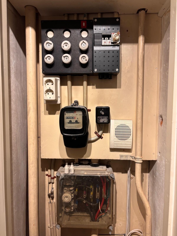

Ander huis gekocht met 150ltr boiler in de keuken.
Nu is de meterkast voorzien van een aparte voeding van de kwh mtr naar de boiler, en een aparte voeding naar de rest van de meterkast.
Als er nu een nieuwe meterkast wordt opgehangen, blijven er dan 2 voedingen komen, of mag en kan je die andere voeding van de kwh aftoppen of weg laten halen.
Er moet ook een nieuwe slimme meter worden opgehangen, maar dat doet Stedin.
Maar moet ik eerst slimme meter oplaten hangen en dan een monteur laten komen, of eerst nieuwe meterkast en dan Stedin.
Afbeeldingslocatie: https://tweakers.net/i/vGCa-YhbR6YYXeY5kbMMskUV6Uk=/x800/filters:strip_icc():strip_exif()/f/image/pjfI9ziK5ttTlcdCUAlUMypR.jpg?f=fotoalbum_large

Denk dat je maar het beste een elektriciën erbij moet gaan halen. Dat is het slimst en veiligst om twee redenen: De eerste is dat dit oude bende is en de tweede blijkt uit je taalgebruik (aparte voedingen) dat je zelf niet veel weet over dit onderwerp. Niets persoonlijks.
  • sypie
Alles onder jouw hoofdschakelaar (die in deze situatie niet aanwezig is) is van Stedin, daar mag jij niet aankomen. Voor deze situatie geldt dat alles onder de zekeringen van Stedin is, niet aankomen dus. Wanneer er een loden zegeltje op zit: vooral niet doorknippen! (Fraudedienst is gewillig...)
Waar jij voor moet zorgen is een nieuwe groepenkast met voldoende groepen, volgens de laatste NEN1010 etc. Op het moment dat jij eventueel een nieuwe groepenkast opgehangen hebt kan Stedin een nieuw meterbord plaatsen met daarop een slimme meter en een nieuwe hoofdzekering.
Het beste laat je een installateur/elektricien de groepenkast plaatsen en aansluiten. Let er wel op dat er dan onder spanning gewerkt moet worden omdat je geen hoofdschakelaar hebt! Dit is wel iets wat je bij de opdracht moet vermelden, daar moet de installateur echt rekening mee houden in z'n werk(tempo/tijd).

Die "twee voedingen" is echt het minste probleem.
zoals @Joost1981_2 zegt: Dit is ouwe meuk die volledig op de schop moet. Er is geen aardlekschakelaar, er is geen hoofdschakelaar. Het is nog enkelfasig en het heeft te weinig groepen voor een modern huishouden.
Het is dan ook best een goed idee om dit door een elektricien (of iemand die er verstand van heeft) in orde te laten maken voordat de netbeheerder een nieuwe meter boven op deze drol komt hangen.
Maar dan is het wel een beetje handig als je weet wat je wil met dit huis.

Jouw vraag die is soortgelijk :P Ga zelf niet met de meterkast aan de gang, maar haal er iemand bij die er wel wat van af weet..
Maar om je volgorde vast te stellen; Laat eerste Stedin langs komen, zodat zij ook gelijk de aansluiting kunnen veranderen naar 3X25A. Daarna kan een electricien langs komen om de meterkast te vervangen. Deze volgorde is de meest ideale.
Belangrijk: vraag die 3X25A aansluiting tijdig aan! Ik zal je de technische deails sparen, maar aanvragen die in worden gediend na 1 juli die kunnen een wachttijd krijgen van jaren (ivp weken) omdat consumentenaanvragen momenteel een hogere prio kennen voor Stedin. Die hogere prio gaat per 1 juli verdwijnen.
Dat kastje wat aan de meter hangt dat is iets dat eigendom is van Stedin, en daar zullen zij dan ook iets mee doen (ik gok weghalen)

Stedin komt echt niets verzwaren als er geen 3 fase hoofdschakelaar aanwezig is.
Dus eerst roepenlast ophangen voorbereid op 3 fase mat hoofdschakaleer, dan Stedin de rest op laten knappen.
Je krijt dan een digitale meter, die is niet per se slim. Maar kan dat wel zijn als je dat wilt.
Stedin of welke netbeheerder dan ook komt niet verzwaren als er geen 3-fase hoofdschakelaar zit. Dus met huidige apparatuur komen ze helemaal niet langs.
In dit geval is het wel volkomen ruk dat alles zo hoog zit en je boven je meter dus ontzettend weinig ruimte hebt om een fatsoenlijke nieuwe kast op te hangen.

@Theo en @Joost1981_2 : volgens mij wil @bigpapa ook helemaal niet zelf gaan knutselen hier, ik lees "op laten hangen" etc, dus die Zeekr analogie is wat overtrokken en belerend imho.
@bigpapa : Deze hele meterkast moet inderdaad op de schop. Laat een elektricien komen en overleg met hem je plan voor het huis en wat je behoefte is qua electra hierin. (ik gok dat als de meterkast er zo uitziet dat er wel meer renovatie plaats gaat vinden voor je erin trekt?) Doordat alles toch vervangen moet worden heb je een 'clean slate' hier.
Zonder te weten wat je verder wilt en hoe het huis eruit ziet is het lastig advies geven vanuit hier. De conclusie is wel: alles eruit en volledig nieuw door elektricien en dan Stedin laten komen voor de meter.
Je weet niet wat er boven het plankje zit. Wellicht kan het plankje er nog uit. Anders is het inderdaad ruk.

Wellicht wordt de boiler apart gevoed omdat er een kastje tussen zit/zat om deze te schakelen zodat ie opwarmt op nachtstroom (goedkoper). Dit hele systeem werkt inmiddels niet meer maar lijkt aannemelijk dat dit origineel wel zo geinstalleerd is.

De meest voordehandliggende reden dat de boiler apart zit is dat die op een dag-nacht schakeling aangesloten is. Dat werd geschakeld met een signaal via het stroomnet, maar is al een poosje geleden afgeschaft.

  1. Laat stedin een nieuwe meter+hoofdzekering/schakelaar plaatsen (en dna vooral een stuk naar beneden.
  2. Laat een electricien een nieuwe meterkast bepalen aan de hand van wat er nu is + eventuele eisen en wensen.
Dit voorkomt dat je straks in de knel komt met je meterkast.
Daarnaast als je drie fase wil hebben regel het meteen. Nu lijk je op een fase en een nul geleider te zitten. Mogelijk moet er nog een aardvoorziening geslagen worden.

Heb onlangs een netverzwaring aangevraagd bij Enexis en die geeft aan dat ik zelf moet zorgen voor een hoofdschakelaar als die nog niet aanwezig is. Hoofdschakelaar is onderdeel van de groepenkast, dus is de verantwoording van de woningeigenaar.
Kan zijn dat het verschilt per netbeheerder, maar dat lijkt mij onwaarschijnlijk.

Ik weet eigenlijk niet welke eisen Stedin hanteert bij het uitvoeren van de verplichte vervanging van een analoge meter. Mogelijk dat de hoofdschakelaar dan niet verplicht is (ik heb dit zo gauw niet kunnen vinden). Dan blijft de aansluiting natuurlijk wel 1-fase, maar dat is geen probleem voor @bigpapa.
En ik vrees trouwens dat het omlaag brengen van de meter en hoofdzekering valt onder het verplaatsen van de aansluiting, hier rekent Liander 790 euro voor. Van Stedin kan ik de tarieven zo gauw niet vinden, maar ik vrees dat het niet veel lager zal zijn.

Is dit een apartement met bovenburen? In die onderste kast lijkt een dikke buis naar boven te gaan. Je ziet 3 zekeringhouders voor smeltveiligheden waarvan de middelste gevuld is. Dit lijkt je hoofdzekering. Rechts daarnaast zie je rood, geel en blauw, dat zijn de 3 fasen van het net wat van beneden komt. Je netbeheerder kan deze aansluitingen en doorvoer saneren om het naar deze eeuw te brengen.

Wat staat er op dat kastje rechts van de meter?
Denk dat de boiler met een schakeling voor hoog/laag tarief is geïnstalleerd. Dit werkt volgens mij niet meer.
Kan dus weg bij nieuwe groepenkast, maar dat kastje rechts is gezegeld en je meter ook. Dus wellicht de vervanging even met Stedin bespreken.

Er bestaat een grote kans dat ze hier het een ander wel willen wijzigen, het lijkt een doorlopende kabel te zijn naar een bovenliggend appartement. De boiler zal vroeger geschakeld zijn geweest via TF signaal of een tariefdraad. Dat werkt nu niet meer en de boiler zal dan ook dag en nacht werken in plaats van alleen in daluren. In een nieuwe situatie sluit je dit op een eigen groep aan en vervalt dat stuk naast de kWh meter.
Ook ontbreekt het tegenwoordig verplichte meterbord waarop de meter bevestigd wordt.
Ze zullen hier niet zondemeer een nieuwe meter plaatsen.
Beste is eerst een nieuwe groepenkast en daarna de aanpassing van de netbeheerder, echter door ontbreken meterbord e.d. zou ik ook contact met de netbeheerder zoeken en deze vraag voorleggen (eventueel via de e-installateur)

@WEBsel Jij heb het bij het rechte eind. Is idd een flatgebouw, waarvan deze foto is van de 4e verdieping. Dus idd voeding naar de bovenburen.

Ik werk voor een netbeheerder. Foto en situatie uitleggen aan netbeheerder. Misschien moet er iets gesaneerd worden. Zo niet, nieuwe groepenkast met hoofdschakelaar plaatsen en de netbeheerder de boel laten regelen wat voor hem verantwoordelijk is zoals fatsoenlijk huisaansluitkast, meterbord en meter.

Daarop aanvullend: Het is niet wenselijk (of zelfs toegestaan?) om als installateur werkzaamheden aan dit soort groepenkasten te verrichten zonder daarbij met het eindresultaat aan de huidige NEN normering te gaan voldoen.

Inderdaad eerst de netbeheerder raadplegen wat hun eventueel willen komen doen zodat jij verder kan met een nieuwe een fase groepenkast. Of eens een elektricien laten kijken hoe alles nu zit boven de meter en alles in kaart brengen wat je nodig hebt.
