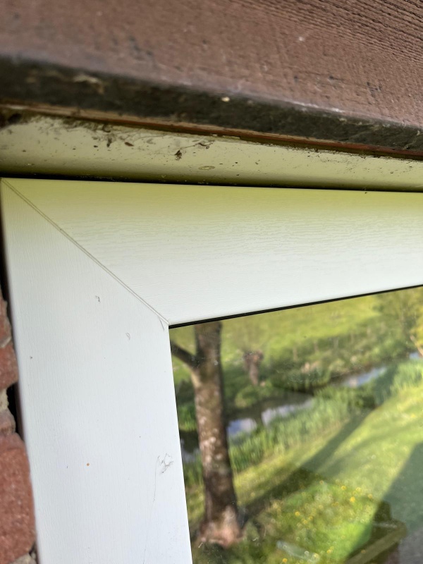

Ik heb vorige week een aantal kunststof kozijnen laten plaatsen en vraag mij af of dit correct is uitgevoerd.
Aan de hand van de foto’s valt mij het volgende op:
Aan de onderzijde van het kozijn is geen zwelband aangebracht. Daarnaast staat het kozijn vrij hoog boven de keramische raamdorpels.
Aan de bovenzijde is eveneens geen zwelband geplaatst.
Aan de zijkanten is een soort kunststof strip aangebracht, met daarachter wel zwelband.
Kan iemand aangeven of dit volgens de juiste montage-eisen is uitgevoerd?Afbeeldingslocatie: https://tweakers.net/i/07LXE6TFxewfdmyrHeuB5tcjQ4s=/x800/filters:strip_icc():strip_exif()/f/image/SAopA4HcGKPONgwbC2QHXvJ6.jpg?f=fotoalbum_large
Afbeeldingslocatie: https://tweakers.net/i/yGmAARPUwJqSbwmJscD_cpedYs8=/x800/filters:strip_icc():strip_exif()/f/image/HNfdDFtumOhNvo7hTSxjiKrv.jpg?f=fotoalbum_large
Afbeeldingslocatie: https://tweakers.net/i/WJoPZYnJuuq4dr6uI1ov6m1ASUc=/x800/filters:strip_icc():strip_exif()/f/image/tyRU6XVihyZbEes2NQl9Ruou.jpg?f=fotoalbum_large

het zou nu kunnen waaien boven en onder je kozijn maar dat is lastig te beoordelen zo. heb je al wat in die kier boven en onder je kozijn gestoken om te bekijken of het van binnen tevoorschijn komt?
hoe is de binnenafwerking?
geplaatst met stelkozijn?
waarom duurde het een week voordat je dit zag? is er geen oplevercontrole geweest?

Dit kan je alleen zien als je op een ladder sta, het is op de 1e etage.
Dit is niet iets wat je direct vanaf beneden ziet.
Aan de binnen kant is niet te zien of er een kunststof stel kozijn is geplaatst er is een vensterbank hier voor geplaatst. Het lijk mij dat als er een flinke regenbui komt dat het water onder/boven het kozijn kan slaan en water schade veroorzaakt. Normaliter zou er zwel band geplaatst moeten zijn naar mijn mening.

Dat kozijn valt met een rubber lip over een stelkozijn, die zijn tegenwoordig bij de betere kozijnbedrijven ook van kunststof. Stelkozijn zou wel rondom moeten zitten overigens.
Zwelband wordt nog wel vaak aangebracht achter de aanslag om de ruimte tussen stelkozijn en kozijn op te vullen, maar dat zie je van buiten niet.

zwelband is ook geen geweldige oplossing. Het vergaat onder invloed van weer en wind. Dat kozijn had best een paar cm lager kunnen zitten, dan was die gleuf er niet/minder geweest.
Maar als het goed is sluit het daar wel aan op een stelkozijn zoals @_JGC_ al aangeeft. Dat is misschien ook de kunststof strip die jij bedoelt?

Vaak is er onderaan een voorziening om condens van binnenin het profiel naar buiten te laten druppelen, dus mag dat niet afgedekt worden.
En hier in België worden ramen buitenaan netjes afgekit. De zwelband is tijdelijk (en dient als rugvulling voor de kit); onze ramenboer liet een professionele kitter langskomen. Paar weken na plaatsen ramen waren deze netjes afgekit, in perfect kleur passend bij de muren.

Er zijn ook nog wat verschillende mening waar de zwelband moet komen.
Sommige plakken het op de kunststof, maar daar hoort het ook niet naar mijn mening.
Volgens mij is dit de juiste weg. Dus wat je zegt over die kunststof strip aan de zijkant, dat is denk ik het rubber in de aanslag van de kozijn.

In België worden kozijnen anders in de gevel gezet. In Nederland plaatsen we de kozijnen in het buitenblad over de spouw, in België staan de kozijnen achter het buitenblad. Het hele "stelkozijn" en "kozijn met aanslag" bestaat in België helemaal niet.

Grote vraag is of ze nu klaar zijn of dat er nog wat (kit)werkzaamheden moeten gebeuren? In basis lijkt het klaar.
Voor het mooie had hij een cm ofzo langer mogen zijn ivm je raamdorpelstenen. Dit zal echter niet tot waterintreding leiden zoals het nu is. Mocht je toch twijfelen; zet je tuinslang er tegenaan, en dan niet van onder in de spleet spuiten want dat is niet realistisch. Gewoon op je ladder en dan de sproeikop er schuin van boven laten spuiten, net als normale regen.
Ik zou trouwens wel je voegen van je raamdorpelstenen opnieuw (laten) voegen, dit vraagt om inwatering in je muur op termijn.
