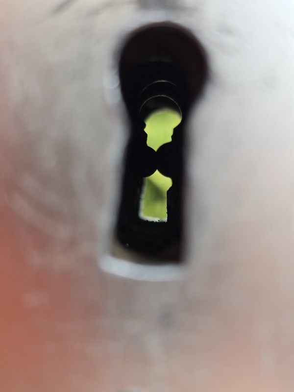

Ik ben afgelopen week de sleutel van mijn schuttingdeur kwijtgeraakt. Helaas was dat mijn laatste sleutel + de schuttingdeur/poort zit op slot.
Nu probeer ik te achterhalen welke sleutel ik moet kopen ter vervanging. Het is iig een van die oude/standaard sleutels. Het is denk ik een poortsleutel maar helaas weet ik niet welk nummer/variant ik moet hebben.
Afbeeldingslocatie: https://tweakers.net/i/T8S4JuWYFEl5MhYgSL-lSG7XKec=/x800/filters:strip_icc():strip_exif()/f/image/VGaVosTaJEOlb7zOZgBMEow7.jpg?f=fotoalbum_large
Afbeeldingslocatie: https://tweakers.net/i/EbNpeX5PVzsck9xjpJi9-DxIp14=/x800/filters:strip_icc():strip_exif()/f/image/mASaenkSVzIyesOoMrJTsvSt.jpg?f=fotoalbum_large

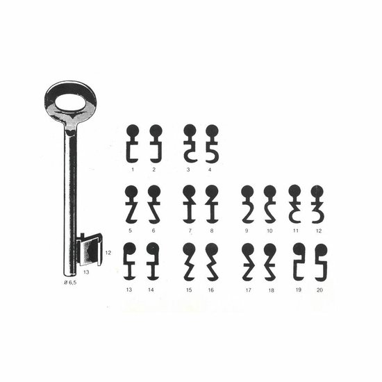

https://media.s-bol.com/gX7KEv0Y5YM9/kZmnDr/550x550.jpg ik denk nummer 3 of 4. Is hier een specifieke standaard voor?

Als er al een nummer op het slot staat, dan staat dat op de voorplaat, die je nu niet kan zien.
Die nummers van Bol slaan op de vorm van de baard. Maar daar worden groeven in geslepen, overeenkomstig met het slot.

Voor u een beetje mosterd na de maaltijd. Maar mocht iemand dit topic later lezen. Het lijkt meij een oud kam slot te zijn. Als je een kleine sleutel van een (kleding)kast pakt kan de deur zo opendraaien. Het is even friemelen om voorbij de kam te raken maar daarna is het slot makkelijk te openen.
