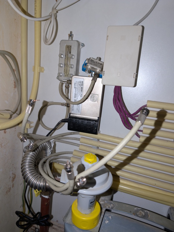

Kan je eens een foto delen van de kabels en, zoals het klinkt, splitter? Ik neem aan dat de monteur zeker die "CAI" kabel heeft doorgemeten voor signaal?

Afbeeldingslocatie: https://tweakers.net/i/L07eA1TSi-CcP9ZmEk3DbcbYW-8=/x800/filters:strip_icc():strip_exif()/f/image/doBYY2sLpbl2agwMcLH8owIL.jpg?f=fotoalbum_large
@BlackMonkey
Hier een foto van alle coax kabels en de splitter(s) en versterker. De monteur heeft twee kabels doorgemeten. Eerst de kabel waar op de pvc pijp 'CAI voeding' staat. Daarna heeft die ook de kabel gemeten die in de input van de WISI DM 02A zat. Dat leek logisch omdat dat een input signaal is(?). Beiden gaven geen signaal. Uiteindelijk heeft hij alles los gehaald om een probleem te kunnen isoleren, maar nu weet ik dus niet meer wat wat is.
Er komen 6 COAX kabels uit de PVC pijpen. De bovenste staat 'CAI voeding' op en er zijn voor zover ik weet 4 WCD's met COAX in huis. Waar die laatste kabel dan van is weet ik ook niet.

Wow en de monteur heeft dat zo achtergelaten??? Nooit gehoord van instraling zeker?
Ik zie een opsteeksplitter (1000mhz) die loopt naar een versterker (not done, want je versterkt ook ruis) met een buitenmantel die open ligt (auw)
Vandaar weer naar een splitter tot 866mhz (je wilt 1.2ghz tegenwoordig), waar verder niks op zit... met een hoop losse fconnectors: ja er is dus verder niks aangesloten
Zo durfde ik het nooit achter te laten iig: zelfs als er geen signaal was. Dit is duidelijk een kwestie van "de volgende monteur lost het maar op).

  • deamosreapos
  • Laatst online: 19-10 11:40
liberque schreef op zondag 19 april 2026 @ 13:35:
Natuurlijk lost de volgende monteur dit op, de groene kabel ontbreekt. Daarnaast zal die monteur worden betaald voor alleen de initiële installatie van de eerste tv. De onafgeschermde versterker en tap doe er hangen zullen het signaal compleet slopen. En wat moet hij aansluiten dan? Alle opschroef connectoren die eigendom van de klant zijn?
Zeer kort door de bocht dit antwoord en zeer slecht dat mensen dit plussen. Monteurs worden door Ziggo per klus betaald niet per uur (hier zit het probleem) dus die gaan niets doen waar ze niet voor betaald krijgen.
Maar je zegt leuk dit had je zo nooit achter gelaten, maar alles wat daar staat moet worden vervangen inclusief bekabeling om tegen 4g afscherming te bieden.
Dan terug naar de eigenaar, vervelend dat je geen groene kabel en signaal hebt. Waarschijnlijk zal er op de eindversterker in de straat een kabel zijn verwisseld. Moeilijk te achterhalen door een binnenhuis monteur. Hiervoor laat Ziggo meestal een lijn monteur komen, maar jouw grootste uitdaging zit in het vinden van de groene kabel, want misschien zit die nog wel elders weg gewerkt. Als je die vindt is het voor een binnenhuis monteur veel simpeler dit op te lossen.

Wat mij betreft hoeft ook niet alles wat er in de meterkast weer opnieuw aangesloten te worden, zeker niet als het verouderd is. Ik ben tevreden als er iets is waar ik mijn modem op kan aansluiten en daar een signaal uit komt. Het gelke is dus dat dit wel twee jaar gewerkt heeft, totdat ziggo onderhoud gepleegt heeft.
De klantenservice dacht dat ook, en heeft specifiek in de notitie voor de monteur gezet om in de wijkkast te kijken. De monteur komt deze week langs. Als hij ook kan helpen bij het traceren van de groene kabel dan zou dat helemaal mooi zijn.
Als die opnieuw binnengevoerd moet worden en dat zou betekenen dat er geboord of gefreesd moet worden stappen we waarschijnlijk over naar odido zodat we direct glas hebben.

Hoi, de Ziggo-monteur hier die bij jou thuis is geweest.
Even ter info: jouw kabel was doorgekoppeld vanaf het AOP naar de meterkast, waardoor ik genoodzaakt was om in de meterkast te meten, omdat het AOP niet toegankelijk is. Ik heb echter geen signaal gemeten. Ik heb je ook aangegeven dat het AOP in de woonkamer binnenkomt en dat wij officieel mogen weigeren wanneer het AOP niet toegankelijk is. Dit valt onder eigen risico van de klant.
Maar je had een goeie aan mij, ik denk juist graag mee en kijk naar alternatieven. Ik heb meerdere kabels gemeten die logischerwijs signaal zouden kunnen hebben, maar dit was helaas niet het geval.
Ik heb je ook uitgelegd dat, juist omdat het AOP niet toegankelijk is, ik geen vervolgopdracht kan aanmaken. Daarom heb ik aangegeven dat je ervoor moet zorgen dat het AOP bereikbaar wordt. Dan kan de volgende monteur een vervolgopdracht aanmaken voor een topmonteur. Deze zal vervolgens langskomen om een nieuwe invoer te realiseren. Dit houdt in dat er een gat wordt geboord en daar een nieuw AOP wordt geplaatst. Hier zie je uiteindelijk niets van terug. Zoals ik aangaf, is dit volledig kosteloos, een stukje service van Ziggo.
Wat betreft de loshangende coaxkabels en de opmerking over instraling: dat is niet correct, omdat er geen signaal aanwezig is. Ook nadat de topmonteur een nieuwe invoer heeft gerealiseerd, zullen de kabels in de meterkast nog steeds geen signaal hebben.
De reden dat ik de kabels zo heb achtergelaten, heb ik je ook uitgelegd: zodat je ze eventueel zelf kunt verwijderen of kunt vervangen door UTP-bekabeling.
Ik vind sommige reacties wat kort door de bocht, aangezien een verhaal altijd twee kanten heeft. Maar goed, ik heb je de instructies duidelijk meegegeven:
-AOP toegankelijk maken
-Nieuwe afspraak inplannen, zodat de volgende monteur een vervolgopdracht kan aanmaken.
-Nieuwe invoer wordt kosteloos gerealiseerd
- Coaxkabels in meterkast verwijderen of utp kabels doorheen trekken.
-Tevreden klant.

deamosreapos schreef op dinsdag 21 april 2026 @ 16:23:
Zo werkt het niet: je bent op locatie en je maakt alles in orde. Zelfs als er geen signaal is en de CAI specialist moet komen om de kabel later binnen te brengen. Deze doet nl. verder niks en dan kan er weer een monteur naar toe: je krijgt dan als monteur een NFTF (non firsttime fix). Dat is not done.
Beste ex-collega,
Bedankt voor het vertrouwen. Dit is duidelijk een kwestie van iets roepen zonder de context te kennen.
