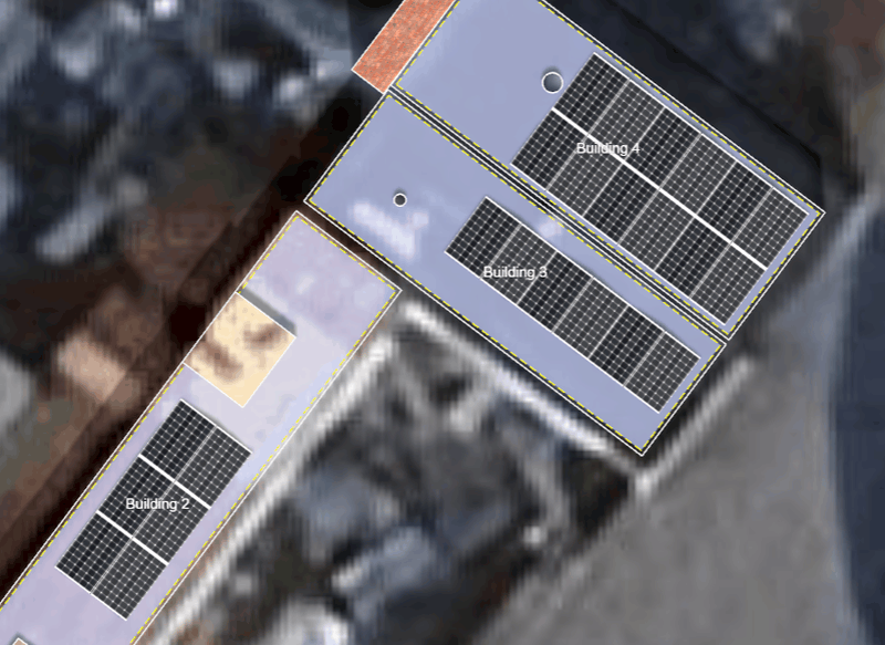

Links tegen de gevel een lichtstraat, waarbij op hetzelfde dak de BU van de warmtepomp. Middelste dak staat een airco BU en op het laatste dak nog een afzuigpunt. Verder heb ik een muur ingetekend welke als haag van de buren dient.
Bovenaanzicht
Afbeeldingslocatie: https://tweakers.net/i/-4mUcxLqvf9nqZev9Rb91voNMtk=/800x/filters:strip_exif()/f/image/zTEVEdaO3rs1AI3qULVfoGMl.png?f=fotoalbum_large
Zicht vanuit West
Afbeeldingslocatie: https://tweakers.net/i/JoE3-rp-iQ_vp2aEkk-JsW26oSw=/800x/filters:strip_exif()/f/image/NYwru7Ro0OzXMRQnIT2l9Z6y.png?f=fotoalbum_large
Beschikbare (dak)ruimte
Schaduw
Schaduw is (denk ik) minimaal, vanuit het dak zelf alleen van de airco. Verder heel vroeg in de ochtend van de hoogbouw van de buren (incl. molen).

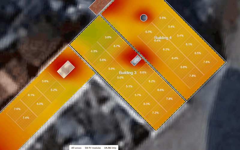

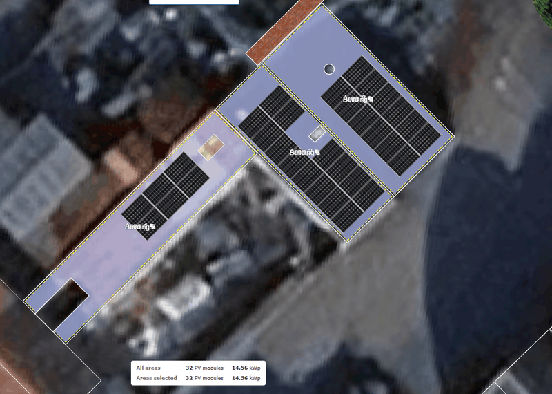

Ontwerp in Sunny design
Ik ben dus zelf al wat gaan intekenen in de tool van SMA. O.b.v. verbruik (incl. EV) uitgekomen op rond de 32 panelen a 455N wp (JKM-455N-48HL4M-DB-Z1-EU Tiger Neo N-Type (02/2025)) i.c.m. de STP10.0-3SE-40. Indeling is ongeveer Oost-West.
Afbeeldingslocatie: https://tweakers.net/i/IqNWntE1a6C-khoflH67MkszsGE=/800x/filters:strip_exif()/f/image/BlGV7MYwBgplgj39zm1jBlNE.png?f=fotoalbum_large
Afbeeldingslocatie: https://tweakers.net/i/vpvPs3vIrBEm6Y6jrRBIZWk2G-0=/800x/filters:strip_exif()/f/image/bI5MELUk33iCp7pljfrnVQC9.png?f=fotoalbum_large
Met annual shading:
Afbeeldingslocatie: https://tweakers.net/i/TTPTzKn9hZ9k2Rf8s3ffnzHBEZA=/800x/filters:strip_exif()/f/image/CYfNAAHrRqBxhnUesgoLfd7x.png?f=fotoalbum_large
Afbeeldingslocatie: https://tweakers.net/i/iI5Ya4JHdFnfLhu_chBu_Sp7TTg=/800x/filters:strip_exif()/f/image/hfo87vXP9GIgpO0XwLqWwozH.png?f=fotoalbum_large
Klopt het dat ik het met een string opstelling (parallel, Oost-West) op de juiste manier aanpak, gezien ik bijna geen problemen met schaduw en/of verschillende dakvlakken heb? De SMA oplossing is eenvoudig en ook goedkoper vergeleken met de SE opstelling, waarbij ik weer optimizers nodig heb. Micro-omvormer combinaties heb ik kort naar gekeken maar zijn vaak ook een hogere investering. Bovenstaand design zou uitkomen op een 5.5k investering (excl. montageframes en kabels).
Wel heb ik bij bovenstaande opstelling het gevoel dat ik erg veel neer leg (self consumption vanuit tool is maar 2600kWh, tegen een jaarlijkse productie van 12.3 mWh?). Is overproductie een probleem in de toekomst, of kan ik er bij de zomers voor kiezen om de overproductie te beperken, maar in de lente/herfst nog langer opwekking heb?
Ook ben ik benieuwd of voor dit aantal panelen de STP10.0-3SE-40 zou kunnen werken, of dat een STP8.0-3SE-40 beter zou zijn (en zo ja, waarom dan?).

De 10 kW heeft al vrij veel aftop… maar de vraag is hoe erg dat is… het is op momenten dat stroom weinig waard is… ik zou toch proberen een zwaardere omvormer te vinden.
Solaredge moet je alleen doen als het nodig is, en dat zie ik hier niet.
Het is niet adnormaal dat zelf consumptie laag simuleert: je moet echt wel bewust dat behoooorlijk hoger vermogen gebruiken wil je dat hoger krijgen… auto laden en hoog vermogen accu… maar dat laatste kost ook veel geld en dat hoeft het niet waard te zijn. Een plug-in kan heel goed zijn je basis verbruik door de nacht op zich te nemen en dat scheelt aan veel kWh

Ik denk dat 10kW voor dit vermogen een aardige balans is. 8kW kan ook, maar uiteindelijk berekent SMA de levensduur op basis van het aantal vollast uren dat een omvormer kan draaien. Hoe kleiner de omvormer, hoe korter hij mee gaat, maar SMA gaat sowieso lang mee. 150% overdimensionering van PV is prima.
Ik deel de mening van AUijtdehaag dat een tweedehands omvormer ook een prima optie kan zijn. En hybride ben ik zelf geen fan van, het beperkt je erg in keuze van merk batterijen en het blijft erg de vraag of het economisch of milieutechnisch zinnig is, als je ook een auto kan vullen met die stroom.
Hoeveel productie je voor moet gaan is echt een economische gok. Jaarverbruik leggen is de traditionele denkwijze uit het salderingstijdperk. Nu in 1x veel leggen is vooral interessant als je er echt schaalvoordeel uit haalt. Als dat niet zo is kun je ook kleiner beginnen en later nog een omvormer en zonnepanelen toevoegen, jouw arbeid is toch gratis. ;) Evt kun je zo'n uitbreiding al laten voorbereiden door een elektricien, zodat je op een zelfgekozen moment goedkoop materialen kan scoren om uit te breiden.
Sowieso is het met omvormers kijken wat je voordelig kan krijgen met aanbiedingen en voorraden bij groothandels. Afgelopen jaar kwam het regelmatig voor dat grotere omvormers goedkoper waren dan kleinere. Als het goedkoper is, is het bijna altijd zinnig om wat groters op te hangen. Zeker omdat je AC bekabeling naar je onderverdeel groepenkast kort is. De kabel en groep moeten het vermogen van de omvormer aankunnen. Maar je kan de omvormer ook een standaard bovengrens geven.
Let wel op dat de simpelste manier om een SMA omvormer op vermogensregeling te sturen is door middel van een SMA home manager, dat zijn best dure apparaatjes. En zo'n meter moet in de hoofdmeterkast, dus trek ook tijd uit om een kabel van de meterkast naar de omvormer te trekken.
Je kunt ook nog experimenteren met ontwerpen van een opstelling op zuidoost en zuidwest, daar heb je 's winters het meest aan. Daarbij is het wel relevant om de kosten van montagemateriaal in de gaten te houden, oost-west is relatief goedkoop in montagemateriaal tov zuid opstelling omdat er meer deelgebruik van materiaal is.
Ook ivm montagemateriaal kan het economisch interessant zijn om grotere panelen te leggen, als je in staat bent die te tillen.
Twee strings gaat prima zijn voor deze opstelling. Het paneel dat gericht is op het noordwesten en ten zuidoosten van de airco ligt kun je misschien beter weglaten, die zou de string kunnen remmen bij schaduw van de airco op het paneel. Maar eigenlijk is die noordwest richting wel erg noordelijk, kijk vooral eens naar een zuidwest/zuidoost opstelling. Dan kun je het eerste (gang?) dak volleggen met zuidoost panelen.
Denk qua kosten niet alleen aan zonnepanelen en omvormer, maar ook aan groepenkast materialen/kosten, meter voor sturing en montagemateriaal. Toen ik een jaar geleden nog in de branche werkte koste het montagemateriaal net zoveel als de zonnepanelen. Bekende merken zijn (Van der) Valk Solar, Esdec Flatfix fusion en Bluebase.

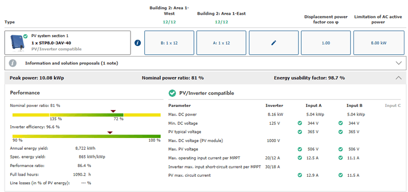

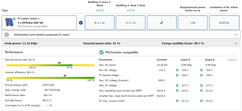

Vind het verschil wel meevallen (~400 kWh per jaar)
Met 8.0 (gewone string)
Afbeeldingslocatie: https://tweakers.net/i/ABtTdAQIFleSgPsRV9OEnkS0R0k=/800x/filters:strip_icc():strip_exif()/f/image/5FfCg5H2ldjU77fXgmuGsH0s.jpg?f=fotoalbum_large
Met 10.0 (gewone string)
Afbeeldingslocatie: https://tweakers.net/i/oIdK9pxpcVgDCVcqQOYmOlhe0_M=/800x/filters:strip_icc():strip_exif()/f/image/IAHrVKgLDSU1J82YZU4TQCdc.jpg?f=fotoalbum_large

Waarom zou je voor een 8kW kiezen i.p.v. een 10kW (los van wel of niet hybride)?
  • AUijtdehaag
300 euro op MP
Maar nieuw is de tripower 10.0 goedkoper dan de 8.0

Even een update!
Vervanging van de 2 platte daken zijn eindelijk ingepland, en daarbij zal ook de airco unit worden verplaatst zodat de panelen indeling weer wat eenvoudiger wordt.
Verder kwam ik erachter dat in sunny design met de gekozen panelen (om onbekende reden) de afmetingen niet klopte met de werkelijke product afmetingen (lees; te klein ingetekend in sunnydesign, waardoor 32 panelen er 24 zijn geworden) 8)7
Huidige indeling van de panelen is nu als volgt;
Afbeeldingslocatie: https://tweakers.net/i/C7v0c9RAbwc9YO_P37wPmyOCE1E=/800x/filters:strip_exif()/f/image/50ACjr29PpdvOS9H68FMGQ7C.png?f=fotoalbum_large
Waarbij dit is gebasseerd op 460Wp panelen (5.58 kWp zuid-oost, 5.58 kWp noord-west) icm met een 10.0kW omvormer:
Afbeeldingslocatie: https://tweakers.net/i/dNYxg7vkheUGKh4_fc3hRvyYwd4=/800x/filters:strip_exif()/f/image/L6iKGJ5VeoUHOcLcBA9zTs7M.png?f=fotoalbum_large
Ik had ook een variant met 420Wp (5.04 kWp elk), waarbij een 8.0kW omvormer beter zou passen?
Afbeeldingslocatie: https://tweakers.net/i/FZQ-ehrVWHU2AcjDTF0z4wEvKRc=/800x/filters:strip_exif()/f/image/YKaO17YFCmtGfbrsYOXUhC7n.png?f=fotoalbum_largeVerschil is dat die 460Wp panelen Glas-glas panelen zijn, en die 420Wp Glas-folie panelen. Mij is verteld dat Glas-glas beter is m.b.t. rendement en duurzaamheid?
