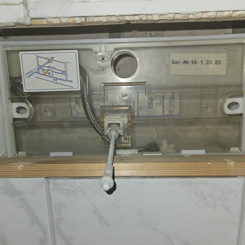

Mijn vraag
Hoe verwijder ik het spoelmechanisme in mijn inbouwtoilet zodat ik het kan vervangen?
Het is een 20 jaar oud toilet en weet zo niet welk type spoelmechanisme. De vlotter heb ik er al uit om te vervangen.
Ik hoor graag jullie tips/ideeën/ expertise.

Als ik het plaatje tegen de achterwand mag geloven is het een klein slagje tegen de klok in?
  • _JGC_
  • Laatst online: 08:54
Heb je ook foto's van de voorplaat en het frame dat erachter zat? Stonden er verder nog teksten op?
Waarschijnlijk moet je deze een kwartslag draaien en komt die los. Mocht er een stuk plastic op de achterwand geklemd zijn kan je die wegduwen en komt je bodemventiel los.
Ik zet overigens in op een versteend bodemventielrubber en/of een verkalkte vlotterkraan. Reservoir lijkt van Oliver International, maar de afbeelding op de achterwand toont een dual flush, jij lijkt single flush te hebben.

Dankjewel beide. Ga het overmorgen meteen proberen. Twijfel momenteel nog of het nodig is om ook het spoelmechanisme te vervangen. De vlotterkraan was behoorlijk verkalkt, dus even zoeken welk merk om die te vervangen. Op de overige onderdelen staat geen merk.

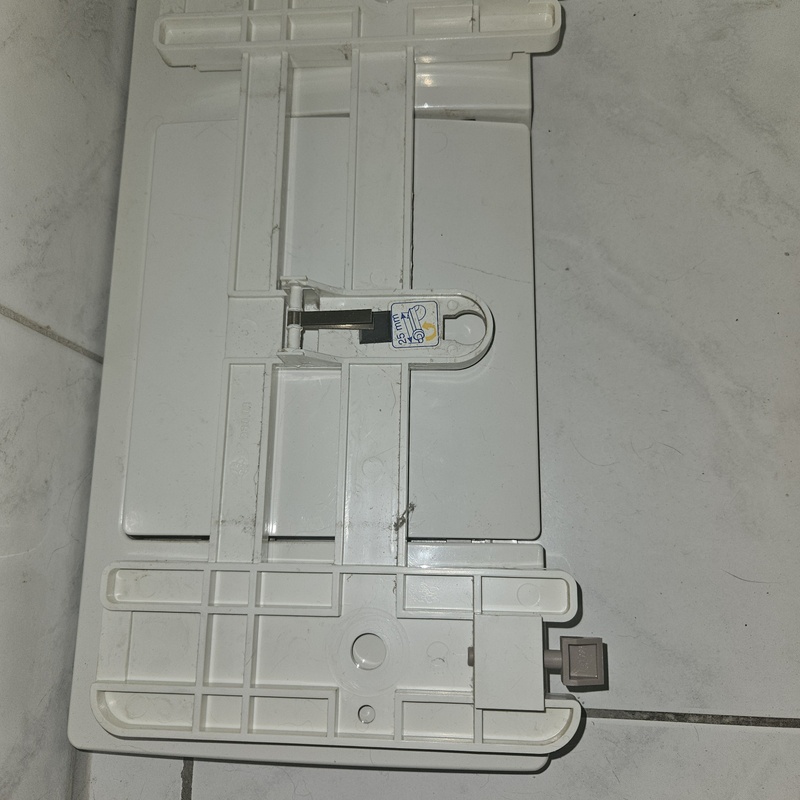

Weten jullie ook wat die 6L en 9L betekent op het meest rechtse plaatje (foto 2)wat over het spoelmechanisme gaat? Afbeeldingslocatie: https://tweakers.net/i/tTakXLpKpHPpnb_dqSGm7uvvutA=/800x/filters:strip_icc():strip_exif()/f/image/0xhv6Nr4y4tn3RtQKAqBw4BE.jpg?f=fotoalbum_large

  • _JGC_
Plieger/Sanit Neckar, is evt ook om te bouwen naar dual flush. Vlotterkraan moet je even kijken wat past, meestal kom je wel weg met een universele of eentje van Geberit.
Die 6/9liter kan je waarschijnlijk mee instellen hoeveel water er bij een spoelbeurt door gaat.

Yes heb het spoelmechanisme er ook uit gekregen. Morgen even kijken naar de ombouwset en de universele vlotterkraan. Hopelijk wijst het in elkaar zetten van de vlotterkraan zich vanzelf.Afbeeldingslocatie: https://tweakers.net/i/23M5UUI97wOeBbK2EgcomRb4DWc=/x800/filters:strip_icc():strip_exif()/f/image/OEGoBB8fgEVHhYvwGheibeXK.jpg?f=fotoalbum_large
