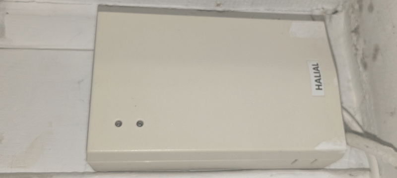

Nu ben ik niet al te technisch, maar de rolluiken zijn verbonden met een magisch kastje die blijkbaar een signaal zenden naar het rolluik zodra je één van de knoppen van de afstandsbediening indrukt. (ja shiet me maar af)
Ik heb al contact opgenomen met het bedrijf dat het nieuwe rolluik heeft geplaats, maar helaas deze konden mij ook niet verder helpen na meerde mails en het delen van foto's van de afstandsbediening en het magisch kastje.

Je kunt ook even het kastje openmaken en kijken wat daar inzit. Maak goede foto's en dump ze hier. Alles aan typenummers en markeringen op chips goed leesbaar maken.
Het magische kastje is verder niet zo heel magisch, er zijn tal van andere soortgelijke magische kastjes te krijgen in sets die niet de wereld kosten, dus kastje vervangen kun je ook overwegen als een ab voor dit systeem onvindbaar of heel duur is. Los van de magie schakelt hij met 2x 230V, dat is de makkelijkste standaard.

kastjes gaan even niet lukken, vrouw wil niet meewerken, zitten ver in de hoek achter de gordijnen.

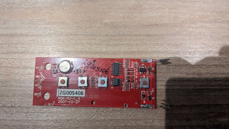

de ab daarintegen heb ik reeds een foto van gemaakt toen ik de batterij heb gewisseld.

Op je ab staat AOK-MJ-1_4 en de vorm lijkt verdacht veel op deze ab van A-OK.
Je kastje lijkt dan weer verdacht veel op deze

Toevallig vanochtend bezig geweest met soortgelijke drukknopjes. Bij mij kon ik zonder solderen met een kleine schroevendraaier vanaf de zijkant het metalen kapje loswippen. Onder het rubber dopje zat een metalen schijfje dat geoxideerd was. En de verzilverde contacten waren ook bruin. Schijfje en contacten opgepoetst met zilverpoets en nu werkt het weer ok.
