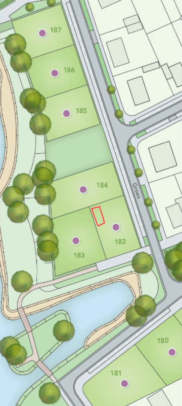

Volgens de ambtenaar geldt deze formule voor het bepalen van de daknokhoogte ten opzichte van de erfgrens alleen ten opzichte van de erfgrens waar de daknok zelf aan grenst. En nadrukkelijk niet ten opzichte van de erfgrens waar de dakgoot parallel aan loopt.
Onderstaande afbeelding (niet ons perceel, maar een vergelijkbare situatie) als voorbeeld, om wat te verduidelijken. Op ons perceel nummer 182 is de rode rechthoek de locatie van de te bouwen schuur. Volgens de ambtenaar zouden we bij het bepalen van de daknokhoogte dus wel rekening moeten houden met de afstand tot perceel nummer 184, maar zouden we probleemloos (tot een daknokhoogte van 5 meter) tegen de erfgrens van perceel 183 aan kunnen bouwen als de dakgoot tegen die erfgrens niet hoger dan 3 meter is.

Omdat dit nergens expliciet uit de tekst blijkt en ik er online ook niets van kan vinden, begon ik te twijfelen aan deze interpretatie van de ambtenaar. Weet iemand of dit een gangbare interpretatie is?

Als je een standaard zadeldak met 2 dakvlakken wil hebben, moet je inderdaad bij 1 kant meer afstand houden.
Je kunt misschien ook kiezen uit een ontwerp met een schilddak dat 3 dakvlakken heeft, waardoor je deze wel tegen de erfgrens kunt bouwen.

Het gaat erom dat het hoogste punt aan de kant van een erfgrens maximaal 3 meter is. Daarna mag de hoogte van het dak met een hoek van 55 graden toenemen.
Die formule geldt voor alle afstanden vanaf een willekeurige erfgrens.

Oké bedankt, dan zal er dus wel degelijk meer afstand ten opzichte van de erfgrens van de naaste buren genomen moeten worden.
