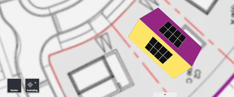

Installateur stelt voor om 8 panelen om pannendak ZW te plaatsen en 8 panelen op pannendak NO. Gedachte hiervoor was afschaffen van salderingsregeling per 1-1-2027. Er is een minder hoge piek, maar gedurende een langere tijd over de dag heb je opbrengst.

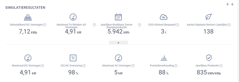

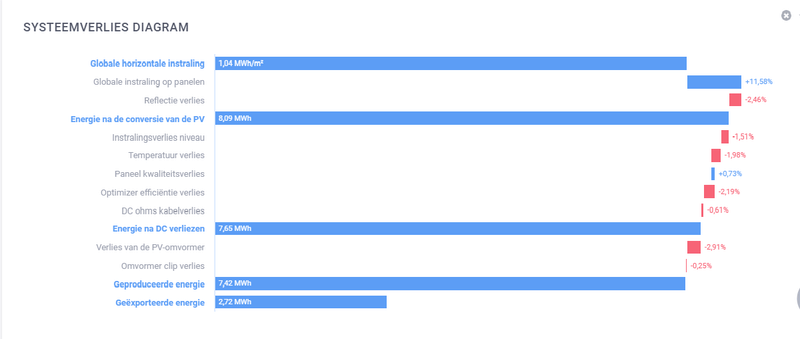

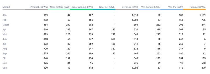

Als ik de SolarEdge designer gebruik, krijg ik significant hogere opbrengst als ik alle panelen (16 stuks) op pannendak ZW leg.
Alle panelen op Zuid-West:
Afbeeldingslocatie: https://tweakers.net/i/eRqZwQIjjmEhil843r44WVOb1cY=/800x/filters:strip_exif()/f/image/hU1A8LSE5HYF6zy8lKgYqfTO.png?f=fotoalbum_large
Afbeeldingslocatie: https://tweakers.net/i/fLbptLBtsEmxiTq1J_HeVXKcM7M=/800x/filters:strip_exif()/f/image/wTjJXeTEpLaVG2IKklemaXFj.png?f=fotoalbum_large
Afbeeldingslocatie: https://tweakers.net/i/P8M2ZpeSuSzmgFuOZU5macL8gf4=/800x/filters:strip_exif()/f/image/dtVAEKCzdKwWI9PvDpMDbKSP.png?f=fotoalbum_large
Afbeeldingslocatie: https://tweakers.net/i/SyzSSqbkoNohHk8lkOw_TjCyuuU=/800x/filters:strip_exif()/f/image/28JWoNF3pst7zzfph8BTU6ZX.png?f=fotoalbum_large

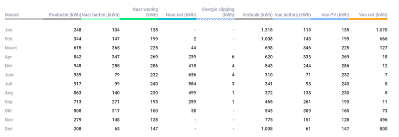

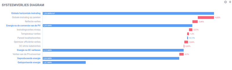

8 panelen op Zuid-West, 8 panelen op Noord-Oost
Afbeeldingslocatie: https://tweakers.net/i/cUwU8iVsQMqpnYROtiaCHJl2X3g=/800x/filters:strip_exif()/f/image/rGBhvyGSkgJiNznYxa38mIWW.png?f=fotoalbum_large
Afbeeldingslocatie: https://tweakers.net/i/7LHYPOHbJSMs-1WPTvwkEMIhBiA=/800x/filters:strip_exif()/f/image/KEisVoxSMMO07gitxw5zh7Ia.png?f=fotoalbum_large
Afbeeldingslocatie: https://tweakers.net/i/VoPYcHzeCPQb7CKn2DZmUg5mPUY=/800x/filters:strip_exif()/f/image/ycSOdtUE6QypOtO32qCKJay0.png?f=fotoalbum_large
Afbeeldingslocatie: https://tweakers.net/i/brShcVwpPEkiSy4Y6R-6xq63mWY=/800x/filters:strip_exif()/f/image/ZVWk9lF6KjCLHkoeiI16qFIS.png?f=fotoalbum_large
In beide situaties geeft de designer geen opbrenstverliezen.
Bij alle panelen op ZO dakvlak heb ik over alle maanden een hogere opbrengst. Uiteraard is de piek ook hoger en zal ik bij een ZO-NW opstelling over een langere tijd van de dag opbrengst hebben. Maar een meeropbrengste van naar verwachting 1400-1500 kWh weegt m.i. niet op tegen langere opbrengst, vooral omdat er in alle maanden een hogere opbrengst is (ook de wintermaanden).
Zijn er legitieme redenen om toch voor ZO-NW opstelling te kiezen? Zien jullie andere punten in de beide berekeningen, waar we rekenign mee moeten houden?

Dit is te simuleren met SE designer
Er is een verbruik profiel te kiezen, en dan 4 scenario’s:
- 16 ZW
- 8 ZW 8 NO
Beide met een zonder accu. Ik zou de simulatie met relatief kleine accu doen. Ook met accu is de eerste klap daalder waard.
