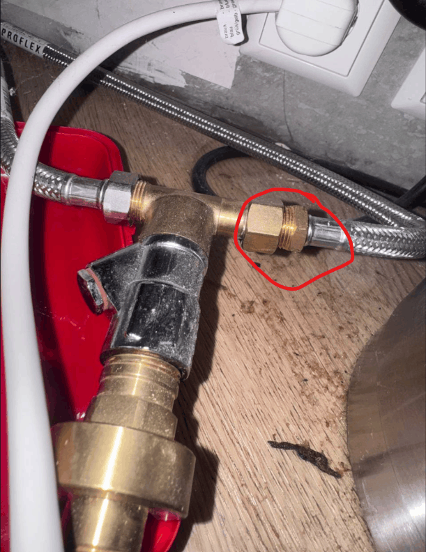

Ik zag vanochtend een plas water liggen in de keuken, nadat ik de plint had verwijderd zag ik het druppelen bij een koppeling van de quooker. Het geheel is 4 jaar oud en geinstalleerd door keukenbedrijf
Nu heb ik gekeken of ik makkelijk iets kon aandraaien maar ik kom er nauwelijks bij, ik moet denk ik de vaatwasser verwijderen of gedeelte keuken.
Voor ik hier aan begin:
* Zou zoiets onder een opstal/inboedel kunnen vallen? Dan bel ik gewoon loodgieter
* Herkennen jullie het type koppeling?
* Zien jullie iets visueels wat niet goed zit?
* Hoe zou ik dit kunnen fixen of beter vervangen?

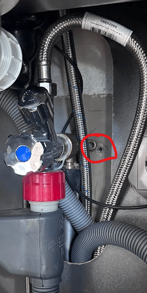

Hier trouwens foto van aansluiting aan waterpunt. Geen idee waar die schroeven zijn gebleven...

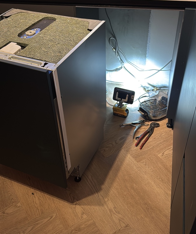

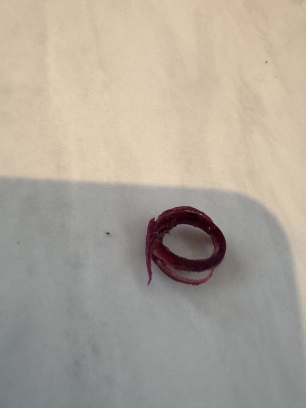

Uiteindelijk bleek ik geluk te hebben. 4 schroefjes en 5m later schoof ik zo de vaatwasser naar voren waarna ik gemakkelijk bij de koppeling kon.
Ringetje was door de installateur denk ik kapot gemaakt door te hard aandraaien.
Vervangen en geen lekkage meer
Dank iedereen voor de hulp!

laurens0619 schreef op zondag 19 april 2026 @ 12:39:
Het lijkt er op dat de verkeerde slang is gebruikt (conische knel koppeling). Dan sloop je de rode fiberring heel makkelijk.
Kan je nog herinneren hoe de slang was?
Het zou zeg maar moeten zijn zoals links op deze foto.
