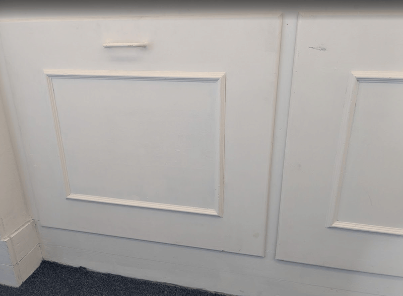

Ik ben de zolder aan het opknappen om van één gedeelte een kinderslaapkamer te maken. Er zitten luiken rondom de zolder. Deze hebben nu een constructie dat ze eruit getild worden en erin teruggezet worden en worden vastgehouden met een magneet bovenin en houtjes onderin.
Graag wil ik deze kindvriendelijk maken. Het lijkt me het mooiste als de luiken omhoog openen in een hoek van 90 graden en daar vast blijven. Ook moeten de luiken dichtgeklemd blijven als ze gesloten zijn.
De luiken zelf zijn groter dan het gat. Het zou mooi zijn als ik dezelfde luiken kan blijven gebruiken in het kader van duurzaamheid en wellicht scheelt het klustijd. Ik zou de luiken dan 180 graden draaien, zodat de handgreep aan de onderkant komt. De luiken zijn ongeveer 5 kg per stuk en van behoorlijk formaat (~90x80 cm of zo, ze verschillen per stuk, het zijn er 12 in totaal).
Het meest makkelijke lijkt mij een klepscharnier met een veer. Maar degenen die ik gevonden heb kunnen niet de combinatie van gewicht en afmetingen van de luiken aan. Bijvoorbeeld: https://www.meubelbeslago...-57-openingshoek-75-of-90
Nu zat ik eraan te denken om te werken met gasveren. Bijvoorbeeld: https://www.bol.com/nl/nl...000247153471.ProductImage
Nu zijn mijn vragen:
1. Is dit geschikt voor deze toepassing of zijn er betere alternatieven?
2. Als ik deze gasveren monteer heb ik dan ook een "bovenscharnier" nodig, zoals te zien is bij bol bij de foto's.
3. Blijft het luik vanzelf dicht met zo'n gasveer of moet er nog een magneet o.i.d. aan onderzijde worden gemonteerd?
4. Kan het luik überhaupt naar boven scharnieren of kan dit niet omdat de bovenkant botst zodat de hele beweging niet gemaakt kan worden (ik hoop dat ik dit duidelijk heb omschreven).
Dit gaat een beetje buiten mijn kluscomfortzone 8)7 .. alvast bedankt dus _/-\o_
Huidige situatie:
Afbeeldingslocatie: https://tweakers.net/i/62oqTZM1H8577Ii_pDzUXwXrvAA=/800x/filters:strip_exif()/f/image/9VJsw2I3hHN3I7cJTiFjqN48.png?f=fotoalbum_large
Afbeeldingslocatie: https://tweakers.net/i/U_NJu11QNWj3t9VGmcy4fMbZ5TI=/800x/filters:strip_exif()/f/image/FZ8NZcwiilRUAXajZUvUmxst.png?f=fotoalbum_large
Afbeeldingslocatie: https://tweakers.net/i/ACuiowlEvhRUCW9qdkryGQXwTi0=/800x/filters:strip_exif()/f/image/L5XixNng7Z4CMBz4emmcj6aB.png?f=fotoalbum_large

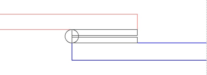

  • JukeboxBill
  • Laatst online: 09:54
BasvB schreef op woensdag 15 april 2026 @ 13:05:
Is het niet zo dat de luiken dan niet open kunnen omdat ze breder zijn dan het gat? Dus de pianoscharnier komt niet aan de zijkant van het luik maar wordt er een paar centimeter naast gemonteerd. Dan kan de hoek nooit gemaakt worden om te openen toch?
Mijn idee is om de pianoscharnieren tussen het vaste paneel en de luiken te maken. Afhankelijk wat de scharniermaat heb je daar een overlap van 1,5 a 2 cm voor nodig.
Afbeeldingslocatie: https://tweakers.net/i/N1KFfRGXaeJsM-4jsvHTCrXrW78=/fit-in/4920x3264/filters:max_bytes(3145728):no_upscale():strip_icc():strip_exif()/f/image/TjotHCnA18qVdAtYASimz07m.jpg?f=user_large
Nu ik het zo teken zie ik wel een minpunt: je kan het luik niet veel meer dan 90 graden openen.

JukeboxBill schreef op woensdag 15 april 2026 @ 14:37:
Ik denk dat ik je (en je plaatje ongeveer, dank daarvoor) begrijp. Ik denk niet dat het een groot probleem is als de luiken maar 90 graden open kunnen opzij. Volgens mij liggen er geen enorme spullen die er dan niet meer uit kunnen. In het ergste geval zou ik een keer het scharnier eruit moeten schroeven.
Bedankt in ieder geval. Ik denk dat ik het binnenkort eens met een pianoscharnier moet proberen bij één luik. Kan ik zien hoe mooi / handig het wordt.

Alternatieve oplossing: twee louvredeurtjes per opening, á la dit ongeveer. Is misschien niet de goedkoopste oplossing zie ik, maar wel elegant. En handig, want als je ze opent steken ze niet heel ver uit zodat je er gemakkelijk bij kan

Leuke tip. Helaas is elk luik een andere afmeting dus dat gaat met deze deurtjes niet werken.

Nog even terugkoppeling.
MDF heb ik op maat laten zagen door een bedrijf, iets groter dan de opening.
Daarna de boel gemonteerd met caravan scharnieren, deze: https://www.meubelbeslagonline.nl/caravan-scharnier-mini-opschroefmodel?gad_source=1&gad_campaignid=22041394017&gbraid=0AAAAADvvq1wvbJ6uzB4irYlP_NC12biIi&gclid=CjwKCAjwwdbPBhBgEiwAxBRA4dNETjjhQ0SrgBbmzNsGT7opvH9A1DnL-Sl6EjBp8i-Z1M1ckZ4mFxoCxDIQAvD_BwE
Het exact afhangen was tijdsintensief. Er valt niets te stellen aan de scharnieren, dus het komt neer op heel precies uitmeten en erin schroeven. Daar had ik gelukkig hulp bij.
Resultaat is wat mij betreft meer dan in orde. Heb vervolgens een PAX-kast van de Ikea twee keer gezaagd op maat van het knieschot en erin en vast gezet.
Dank voor alle tips en het meedenken.
