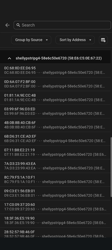

Wanneer ik kijk bij bluetooth devices kijk zie ik heel veel Advertisements, maar dat zegt mij weinig over welk apparaat het is.

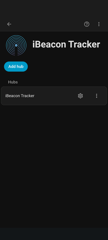

Ik heb nog een app nRF connect geïnstalleerd en bij advertisers 2 aangemaakt. Maar die zie ik ook niet terug onder ibeacon in ha. Iemand mogelijk een idee wat ik vergeet en hoe ik het fix? Ik maak gebruik van een pixel 10 pro.

Ik moest in de ibeacon integration nog toegestane UUIDs van mijn pixel toegevoegen. Dit zojuist gedaan en nu wordt er iets herkend, maar steeds meer devices waarbij er steeds een toevoeging aan de UUIDs gedaan wordt, zoals bijvoorbeeld 34C7.
Op deze manier lastig/onmogelijk om er een automatisering op te maken. Iemand nog tips?
