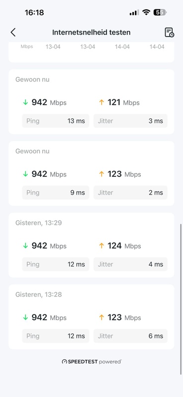

Ik heb de TP-Link BE65 besteld, 6 nodes. Ik gebruik er 4 op 1 adres (zaak) en 2 thuis. Zondag op de zaak neergezet en het viel me op, dat wat ik ook probeerde, hij bleef maximaal 942Mbps geven als maximale internetsnelheid van de ISP (Ziggo 1400/120).
Afbeeldingslocatie: https://tweakers.net/i/-pqvB0E1nfd47gIu6EJ-vAio_B0=/x800/filters:strip_icc():strip_exif()/f/image/IDjY5L4xTiURaNehOKU5tncL.jpg?f=fotoalbum_large
Ik gaf de schuld aan oude CAT kabels in het pand. Gisteren heb ik ze ook thuis neergezet. Kabel rechtstreeks in de hoofdunit. En verdomd:
Afbeeldingslocatie: https://tweakers.net/i/-echBsnzIXLs0rk1ZJJWgU9v1t4=/x800/filters:strip_icc():strip_exif()/f/image/uhi8t21NmD2pkwxqDG11eOAY.jpg?f=fotoalbum_large
Weer die 942 :? Voor de zekerheid nog even een gloednieuwe kabel besteld en erin geprikt, maar zelfde resultaat.
Ik heb het idee dat ik echt iets onnozels doe, maar wat?

Kun je zien of die wel een 2.5gbit linkt pakt op ethernet ipv 1gbit?
- wat zegt een bekabelde speedtest met je pc direct op deco
- wat zegt een bekabelde speedtest met je oc direct op ziggo

Je test steeds vanaf hetzelfde apparaat (je smartphone) ?
Wellicht zit daar de bottleneck...

laurens0619 schreef op dinsdag 14 april 2026 @ 16:25:
Ik heb geen laptops met ethernet meer :p
Dus alles draadloos. Maar de modem zelf test op 1400-1500Mbit
EverLast2002 schreef op dinsdag 14 april 2026 @ 16:43:
Het is de Deco zelf die test.

Weet niet welk Ziggo modem je hebt, maar als het zo'n zwart Sagemcom modem is heeft die 3x1Gbit en 1 poort met 2,5Gbit. Heb je je BE65 wel op de 2.5Gbit poort aangesloten?

Maar in je router zou je moeten kunnen zien met welke snelheid de ethernetkabel verbonden is.

Kabel zat in 2.5Gbit poort. Had deze kabels gebruikt:
https://www.bol.com/nl/nl...ectoren/9300000074193610/
Ik trek nu voor de zekerheid nog even een oude kabel uit een doos om die te proberen:
Afbeeldingslocatie: https://tweakers.net/i/MpEVo1BjpsThRXrHHq13zUKxeTE=/x800/filters:strip_icc():strip_exif()/f/image/qwaYK0zEnsFZyerTIBRkdWxX.jpg?f=fotoalbum_large
Probleem opgelost. Moet wel een hele slechte batch zijn geweest...

@PWM CCA kabel, niet gek dat het geen 2.5Gb wil doen.
Mooie reviews ook, 4m kabels leveren terwijl je 5m verkoopt, of 0,25m leveren voor kabels doe verkocht zijn als 0,5m.
Rotzooi, terugsturen en geld terug eisen.
