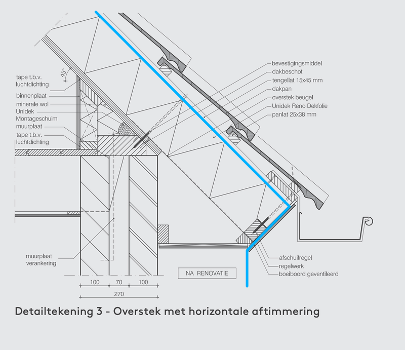

Goedendag, ik ben bezig met het dak van mijn overkapping. De constructie wordt als volgt (van onder naar boven):
- Dakbeschot
- Dampdichte folie
- PIR-platen
- Damp-open folie
- Tengels + panlatten
- Dakpannen
De PIR-platen komen tegen een afschuifregel die net zo hoog is als de PIR-platen. Daar bovenop komt dan dus de damp-open folie en dan de tengels + panlatten en dakvoet combi-profiel. Het dakvoet combi-profiel hoort bovenop de onderste panlat te komen en mond dan uit in de dakgoot.
Hoe ga ik om met de onderste rand van de damp-open folie? Als ik die afsnij op de afschuifregel, dan zal eventueel water toch altijd over de afschuifregel lopen en niet in de dakgoot terecht komen? Of is dit zo weinig dat dit prima verwaarloosbaar is?
Hoe wordt dit doorgaans in professionele projecten afgewerkt?
Alvast bedankt.

Als ik de brochure van Unidek bekijk ligt daar de afschuifregel niet gelijk met de isolatie, maar zit er een rand in de isolatie waar de afschuifregel in valt. Die afschuifregel valt dan onder de isolatie en achter de dakgoot, daar komt in principe geen water meer bij.

Dank voor de brochure, dat is helpvol. Echter zie ik in deze detailtekening inderdaad dezelfde situatie. Eventueel water dat op de isolatie komt, zal dan via het met blauw ingetekende spoor achter/over het boeideel lopen, toch? Is dat wel wenselijk?

Sowieso moeten je pannen het meeste water weghouden. Als je pannen water doorlaten en zo'n spoortje gaat lopen, is het de vraag of het idd haaks de bocht om gaat zoals jouw tekening, of bij de hoek recht naarbeneden loopt. Sowieso moet je de boel zo afwerken dat het kan ventileren. Je panlatten liggen ook niet achter de folie maar erbovenop.
