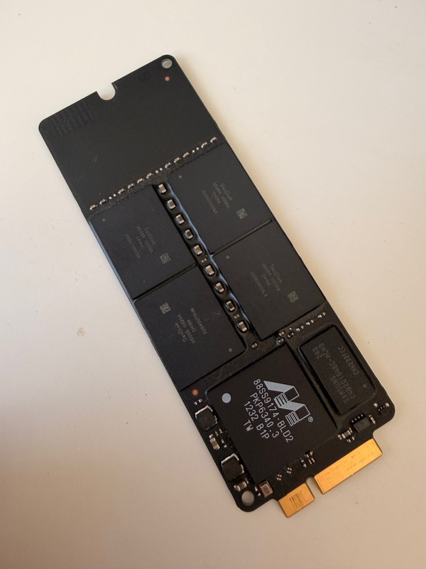

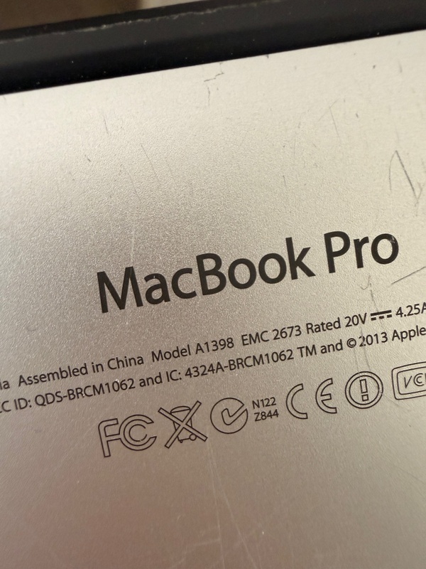

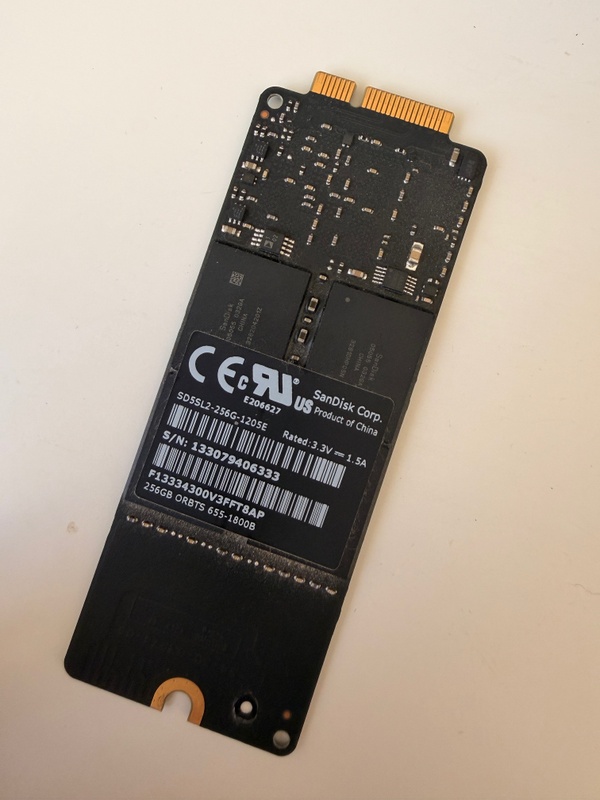

Mijn vrouw heeft een MacBook Pro model A1398 uit 2013 welke niet meer goed werkt.
Ze wil de data van die harde schrijf op haar nieuwere MacBook Pro zetten.
Ik heb de HD al gedemonteerd en dit is een 7+17pins HD, zie foto's.
Nu zie ik allerlei verschillende soorten adapters om de HD op aan te sluiten en weet niet goed welke te kopen, de ene werkt wel met die macbook en de andere weer niet.
Het is voor eenmalig backup dus een goedkopere heeft de voorkeur.
Welke adapter raden jullie aan?

Over het algemeen, als het juiste type erbij staat, in dit geval A1398, gaat het wel werken.
Er was vanaf een bepaald model, volgens mij vanaf de 2013 Retina, een overgang naar PCIe i.p.v. SATA voor de SSD's dus dat maakt vooral uit.

Ik had zelf ook dit probleem en heb ik opgelost met een m.2 adapter van aliexpress, dat werkte perfect. Als je een ander systeem hebt waar de m.2 adapter in kan ten minste, anders is zo'n usb adapter ook een prima keuze. Je moet wel even goed op het jaartal letten zoals @nelizmastr ook zei, op een gegeven moment hebben ze de pinverdeling net wat veranderd.
