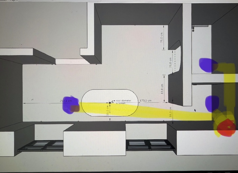

Ik zit in een totaal renovatie en ben momenteel bezig met de elektra/ventilatie in de badkamer. Onderstaand zie je de layout. Ik krijg een bad, gesloten douche en een wc half achter een wandje. Nu gaf de aannemer aan drie ventilatiepunten te kunnen maken.
Is dit overkill, of kan ik het toilet/bad ook samen “vangen”.
De gele lijnen zouden de buizen zijn en het rode punt is waar de buizen naar buiten lopen via de zolderhoek naar het dak uit.

instelbare ventielen zijn van verschillende merken verkrijgbaar, dat heeft verder niet met de duobox te maken. lekker alle drie de punten laten aanleggen, ventilatie heb je nooit te veel. Zorg er vooral ook voor dat er genoeg je lucht je badkamer in kan komen. je kan wel heel hard en veel afzuigen maar dan moet diezelfde hoeveelheid lucht er ook in, anders werkt zuigen niet.
spleet onder de deur, rooster in de deur, of iets dergelijks.

En hoe zit het dan met de ventilatie boven het toilet. Misschien dat ik daar dan de afstandsbediening voor moet gebruiken. Maar dan ga ik in ieder geval voor 3 punten. Zit ik met onderstaande goed dan?
Ik he nog merfolood afvoerbuis akoestische isolatie over kan ik bij de bouwmarkt gewoon spirobuizen halen en deze op het stuk dat door de zolderslaapkamer komt eromheen doen: en dan misschien nog de ombouw van binnen ook doen
Afbeeldingslocatie: https://tweakers.net/i/e5lR56IGAn28AyU0EIppKrhVIaE=/x800/filters:strip_icc():strip_exif()/f/image/StS48TUkmmGyNjT8tIVu9QiS.jpg?f=fotoalbum_large
