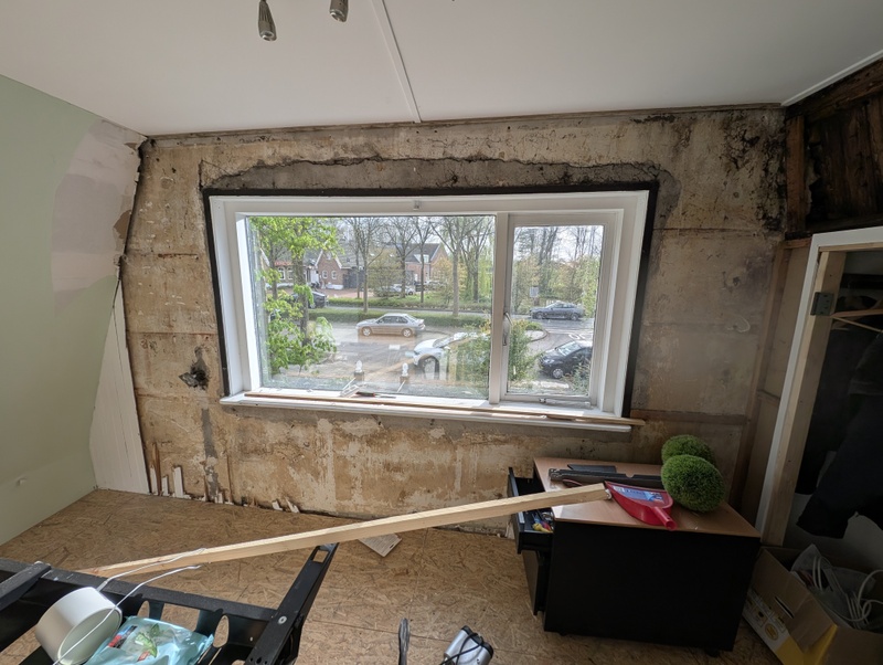

Ik ben bezig met het isoleren van een jaren 30 binnenmuur in bestaande bouw. De oude houten decoratieplaten heb ik verwijderd en ik loop alleen tegen een aantal praktische keuzes aan waar ik graag jullie advies op wil.
Situatie:
-Muur is oneffen, boven het kozijn (oude beton/latei)
- Muur heeft een spouw, ik weet alleen niet of deze wel of niet gevuld is.
- Er zijn zichtbare verkleuringen en mogelijk oude vochtsporen
Plan wat ik nu heb:
- Houten regelwerk plaatsen op de muur om alles vlak te krijgen en zo hoger uit te komen dan de verdikking rondom het kozijn.
-PIR platen (7cm) op het regelwerk lijmen met PUR lijmen op de latten
- Kieren afpurren en naden aftapen voor luchtdichtheid
- Daarna afwerken met gipsplaat
Twijfels / vragen:
- PIR tussen de regels klemmen of juist tegen de regels aan monteren?
-Is PUR-lijm voldoende of altijd mechanisch bevestigen?
-Moet ik een kleine spouw houden of juist alles zo dicht mogelijk tegen de muur zetten?
-Gezien de vochtsporen boven het kozijn: is PIR hier verstandig of beter houtvezel/minerale wol?
-Hoe zouden jullie de zone boven het kozijn aanpakken om koudebrug en condens te voorkomen
Afbeeldingslocatie: https://tweakers.net/i/_jME2N-POzDK3P1ych-y2xF-Fis=/800x/filters:strip_icc():strip_exif()/f/image/Pc3nh6I7h1XM38fffkMTEryM.jpg?f=fotoalbum_large
Afbeeldingslocatie: https://tweakers.net/i/82jDoA_vFk9N8uvJEKGrZwz2fS0=/800x/filters:strip_icc():strip_exif()/f/image/B999GkSsXdI7u4aAKdEleW6y.jpg?f=fotoalbum_large
Het liefst vervang ik ook meteen het kozijn, maar nu helaas nog geen budget voor :(
Alvast bedankt!

ik zou het anders doen. er bestaat pir met gips en pir met een laagje glaswol. als je een dun laagje glaswol onder je pir doet dan vangt dat de oneffenheden op. dan gat er een regelwerk over je pir en kan daar het gips op. of je neemt PIR en gips en dan ben je ineen klaar. wil je ooit nog wat ophangen dan wil je er misschien nog een laag OSB tussen.
  • 0re0
  • Registratie: Augustus 2018
  • Laatst online: 17-10 17:33
No Hands schreef op maandag 13 april 2026 @ 18:24:
Ja, klopt. Vergeten te melden: ik ga uiteraard voor PIR met gips erop verlijmd.
Een dun laagje glaswol heb ik nog niet overwogen. Maar gezien ik twee linkerhanden heb en dit project zelf wil doen, werk ik het liefst zonder regelwerk. Ik vermoed alleen dat ik daar bij deze muur niet onderuit kom.
Je geeft aan dat er regelwerk over de PIR moet als ik glaswol gebruik. Wat is dan nog de meerwaarde?
En, glaswol is dampdoorlatend, PIR is dampdicht. Die combinatie aan de koude zijde van mijn isolatie is niet ideaal bij een spouwmuur toch?
[ Voor 7% gewijzigd door 0re0 op 13-04-2026 18:34 ]

kan prima zonder regelwerk, dun laagje glaswol om je oneffenheden op te vangen en dan pir en gips vastmaken aan je muur.
er moet alleen regelwerk over je pir als je los PIR en gipsplaat gebruikt anders krijg je je gipsplaat niet vast.
je pir is dampdicht en zit voor je glaswol van binnen gezien dus er is nooit iets met vocht aan de hand.
  • No Hands
  • Laatst online: 15:44
of nog makkelijker, PIR en gips met PUR vastlijmen aan je gevel. dan vult de pur die oneffenheden wel op. geen lat, schroef of plug nodig.

Pur: prima bij randjes van een kozijn oid, maar niet in je spouwmuur. Een jaren 30 woning is zo lek als een mandje en dat is niet erg, maar moet je respecteren. Houten vloerdelen zijn uitgedroogd, metselwerk en stucwerk zijn poreus, voegen verzand. Dat is niet erg, zo’n woning heeft veel charme. Maar het magische woord is ademen. Pir of pur is een gesloten cel en blokkeert vochthuishouden terwijl het erg goed isoleert.
Beter is een voorzetwand met minerale wol, en als je die 10cm aan de binnenkant niet wil opgeven parels in je gevel, die ademen nog enigszins.
Jaren 30 woningen zijn doorgaans supergoed gebouwd (sterk metselwerk, europees grenen) en lekker aanpasbaar omdat je overal in kan zagen, versus moderne betonnen woningen met prefab elementen. Maar je moet wel isolatie EN vochthuishouding secuur aanvliegen.

Volgens mij is het juist beter om wel raggels tegen de muur te plaatsen en daarop de pir etc. Of een zwevende voorzet muur te gebruiken. Als je direct op de muur verlijmt dan moet je rondom de vloerbalken van de 1ste verdieping 20cm vrij houden. Doe je dat niet dan verleg je het koudepunt naar de houten balken en gaan die rotten.
En je spouw niet na-isoleren. Zoals gezegd is dat slecht voor de vochthuishouding. Je spouw zal trouwens ook niet meer dan 2, 3cm zijn en dat is onvoldoende voor na-isolatie.

Als het alleen om je voorgevel (of achtergevel) gaat, dan kan je gewoon doen wat No Hands aangeeft. Je pirplaten direct tegen de muur aan purren. Je balken lopen waarschijnlijk toch van links naar rechts + tussen de balken is niet geïsoleerd.

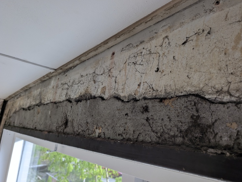

Dank voor alle reacties. Ik denk dat ik eerst een ander soort advies nodig heb.
Het stuk boven het kozijn lijkt een deel van de muur te zijn dat ooit is losgekomen. Ik heb er wat duidelijke foto’s van gemaakt. Als ik het kozijn ter hoogte van dat deel licht indruk, merk ik dat het behoorlijk los zit.
Gezien het wel een andere kleur is. wellicht is het al een keer dichtgesmeerd?
Ik twijfel wat nu verstandig is. Kan ik dit stuk gewoon weghalen en opnieuw opvullen, of is de kans groot dat het een dragend deel is? Het voelt eerlijk gezegd niet helemaal gerust. Ik hoor graag jullie advies.
Heb op deze foto een klein stukje weggehakt:
Afbeeldingslocatie: https://tweakers.net/i/Zv2QdaUCQFNF5FvrDbESF_reAjs=/800x/filters:strip_icc():strip_exif()/f/image/KfmNtU31UOPnoCwmZnKRi1L3.jpg?f=fotoalbum_large
Afbeeldingslocatie: https://tweakers.net/i/UhAE0teqI1JQT-c7oxKTMb3C4a0=/800x/filters:strip_icc():strip_exif()/f/image/OCrA1jW58pLrepmaYwJFAeaW.jpg?f=fotoalbum_large
Afbeeldingslocatie: https://tweakers.net/i/DtufMO8DIdzZl7SJss1DR_RlGLQ=/800x/filters:strip_icc():strip_exif()/f/image/l3iG6jEm4WlLnOpa2ndqQJBx.jpg?f=fotoalbum_large
[ Voor 3% gewijzigd door 0re0 op 17-04-2026 21:09 ]

Bouwvakkers en chatgpt geven aan geen raggelwerk. Vragen om vocht problemen.
Platen direct lijmen op de binnenmuur.

Als je harde PIR tegen die muur plakt krijg je ook ruimte tussen je muur en de platen omdat de muur vast niet geheel vlak en recht meer is en zo te zien er wat scheuren zitten. Daarnaast, als je spouw gevuld is kan je alsnog vochtdoorslag krijgen en de regel is om dan wél een spouw te maken.
Let overigens goed op bij de afwerking van je vloerbalken. Die zitten in de muur en je wil niet dat daar condens gaat ontstaan. Dat vind hout niet zo tof.
Het grote voordeel van een raggelwerk bij dit soort oude huizen is dat het je de kans geeft de boel uit te vlakken. Bij mijn huis rond die periode scheelde het enkele centimeters.

0re0 schreef op vrijdag 17 april 2026 @ 21:08:
Ik wacht met smart nog op iemand die een antwoord heeft op mijn vraag ☺️

0re0 schreef op maandag 20 april 2026 @ 17:59:
Dit lijkt mij betonrot. Kenmerkend voor woningen van voor de oorlog. Beton werd pas vanaf de jaren '20 meer grootschalig toegepast. Echter was de kennis met betrekking tot de verwerking ervan nog niet geheel toereikend. Vaak te weinig of verkeerde wapening en onvoldoende dekking. Op de eerste foto lijkt ook roest van de wapening (oorzaak van betonrot) zichtbaar. Dit al vrij dicht onder de oppervlakte.
Herstel (of zelfs vervanging) lijkt mij wel verstandig. Het kozijn is niet constructief (dragend). De latei heeft daar dus een belangrijke constructieve functie.
