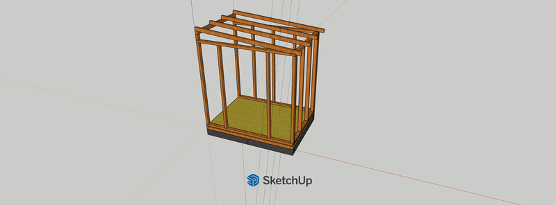

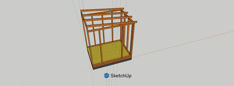

Ik heb een tekening gemaakt in SketchUp en die bijgevoegd – eerste keer ooit in SketchUp, dus niet de mooiste van de mooiste 😉

Je kan de balken gewoon aan je muur bevestigen.
Die kant zal dan ook niet verzakken.
Verder stoepbanden van 8cm breed nemen en 30cm hoog. De hoogte zodat ze een stuk in de grond zitten, en je de binnenvloer 10cm boven het maaiveld kan hebben. Hier een barrière tape op plakken.
Zelf vindt ik bitumen loodvervanger wel prettig omdat het plakt. Maar je kan ook een strook epdm nemen. Hierop je onder regel leggen en vastzetten met slagpluggen in de betonbanden.
Je kan overwegen om op de hoeken aan de lage zijde 2 poeren van 60cm diep onder de hoeken te zetten. Maar ik denk niet dat het nodig is.
Het dak plakken met epdm, en dan tegen de gevel een gevelstrip.
Je afschot is meer dan voldoende.

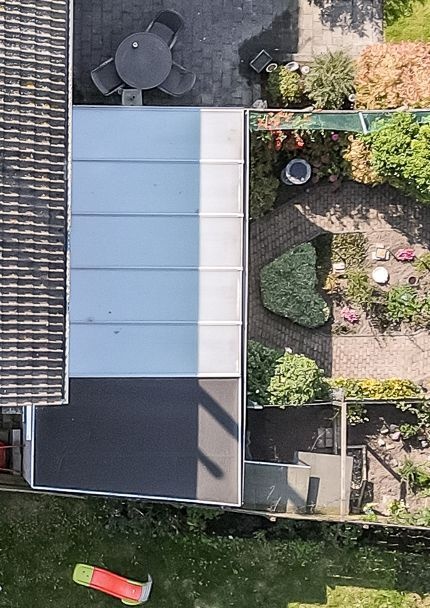

Ooit zoiets gemaakt (als onderdeel van een overkapping).
Was op een bestraat gedeelte van de tuin, als fundering 4* betonpoer gebruikt, op de bestrating nog opsluitbanden gelegd (vlak) met daarop DPC folie, en daar het regelwerk op begonnen.
Aan de muur een dikke balk met slagpluggen gemonteerd, en een aluminium profielen die je kan afkitten en dan daar onder de dakbedekking (OSB platen met epdm folie. Geen isolatie ofzo.
Geen vloer, in die zin, dat was gewoon de bestrating die er al lag.

Lijkt heel erg op wat ik heb gebouwd: dragonhaertt in "Zelf een Tuinhuis / Overkapping maken van Douglas hout"
In dat topic staat ook zat informatie wat je kan gebruiken.

Dat is bijna identiek aan wat ik wil gaan maken inderdaad! Wanneer kom je hem plaatsen?

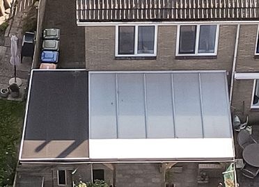

Heb jij ook een schuin dak? In mijn ‘idee’, heb ik bovenop een OSB-3 plaat met epdm, maar wat doe ik met de hoeken? Heb, behalve aan de ‘lage’ rechterkant (waar meeste water afloopt), geen overstek..
  • hansie_k
  • Laatst online: 08-08 23:36
wgoos schreef op woensdag 15 april 2026 @ 18:48:
Bij ons had het geheel ook een schuin dak. Over een lengte van 3.5mtr 8cm verloop (te weinig geloof,maar heeft het jaren lang goed gedaan).
Het was verder gewoon een vlak dak, geen opstaande randen.
Naar alle kanten had ik de epdm om de osb plaat heen gevouwen, met genoeg lijm.
Daarna een alu hoekprofiel er op,dat de randen beschermd waren.
Had ik op op het lage gedeelte gedaan, geen goed idee...daar blijft natuurlijk water staan...
Ik zal een kijken of ik duidelijke fotos kan vinden...

Alleen 2 close ups van de verkoop foto's, geen foto's van de bouw, dan moet ik even diepe graven.
Mocht je dat willen, laat maar weten.

Hoe zou je met je huidige kennis het 'lage gedeelte' nu aanpakken? Alleen EPDM om de OSB heenslaan?
  • hansie_k
wgoos schreef op woensdag 15 april 2026 @ 21:28:
Yep, en dan misschien aan de onderkant een aluminium strip monteren, dat het epddm blijft zitten wat het moet zitten.
Maar misschien dat Andre Tweakers hier een mooie oplossing hebben.
