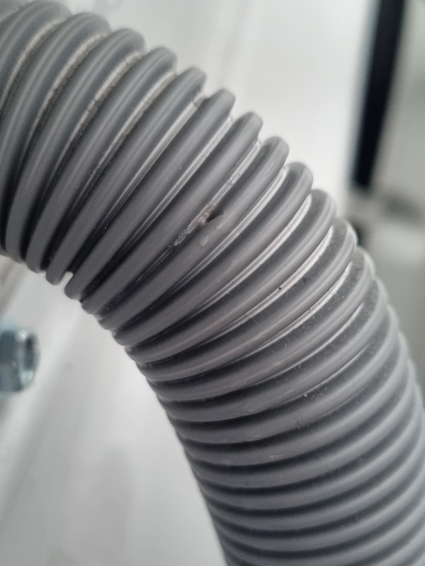

Afbeeldingslocatie: https://tweakers.net/i/0aAKGF4ZYLhcjQ_5NnCqyo7e4q4=/x800/filters:strip_icc():strip_exif()/f/image/ncja3hkliVHrSh4vQfn9iiUh.jpg?f=fotoalbum_large
Gaatje gevonden, klein pinhole gaatje in de bocht. Voor mij volkomen een raadsel hoe daar een gaatje kan komen en waarom het gaatje groter is geworden dat het nu opvalt.
Zodra de pomp gaat draaien komt er een straaltje water uit.
Heb via coolblue / AEG reparatieverzoek ingediend. Hopelijk snel antwoord met een prijsopgave/indicatie.

Intussen het lek boven waarom de slangen ( zowel aanvoer als de afvoerslang ) kapot waren gegaan.
Katten die de beide slangen hebben gebruikt als krabpaal. :P
