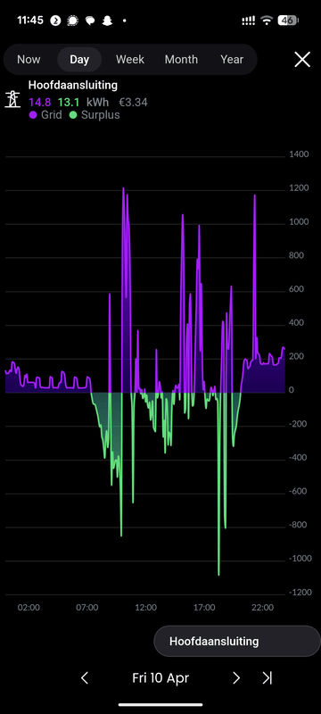

Zijn hier mensen die de 3 fase kWh meter als hoofdaansluiting gebruiken? Ik heb dit gedaan voor vrienden in het buitenland, echter werkt dit niet zoals het naar mijn mening zou horen.
(Slimme) meters salderen altijd intern tussen de fases bij realtime tegenovergesteld verbruik (invoeding op twee fases, verbruik op de andere). Hier houdt de kWh-meter echter geen rekening mee wanneer ingesteld als hoofdmeter, waardoor de verbruikgetallen meestal extreem overschat worden, en de realiteit dus totaal niet weerspiegelen.
Bij puur zonneladen is dit vooral evident (zie screenshots).
Ik heb hiervoor al twee keer een support ticket gemaakt, en elke keer beweren ze dat de kWh-meter intern zou moeten salderen. Uiteindelijk vermoeden ze een hardwarefout en kreeg ik een nieuwe toegestuurd, met hetzelfde probleem (topservice wel op dat gebied!)
Voordat ik nog een ticket open voor vervanging; gebruikt iemand met zonnepanelen een 3 fase kWh meter als hoofdmeter? En zo ja, komt de data overeen met de jaarnota van jullie energieleverancier?

Tueeut schreef op maandag 13 april 2026 @ 11:55:
Je grafieken laten het aantal W zien, terwijl je "klacht" over kWh gaat.
Ik vermoed dat (net zoals de slimme meter) de kWh-meters van HW het actuele verbruik/teruglevering tonen vóór de interne saldering over de fases.
Als je een grafiek maakt van de kWh-tellers voor afname en terugleveren zal je zien dat slechts een van de twee oploopt op een willekeurig moment in de tijd.
  • Gizz
  • Laatst online: 23:26
Gizz
Dunder-Mifflin, Inc.
FredvZ schreef op maandag 13 april 2026 @ 12:23:
Maar bovenaan staan wel de kWh's: 14,8kWh geïmporteerd en 13,1kWh geëxporteerd. Dat lijkt beide veel te hoog, afgaande op de grafiek van de drie fases gecombineerd in het eerste plaatje. Met een sluipverbruik van 50-200W 's nachts en overdag de PV-opwek op een fase die bijna 1-op-1 weggestreept kan worden tegen het verbruik op een andere fase.

@FredvZ Omdat je energy alleen per tijdseenheid ofwel als staven kan plotten. En ja, HW doet het super verwarrend door energy en power dwars door elkaar te plotten en naamgeving dan ook de een of de ander te gebruiken.
@Tueeut En volgens mij al eens eerder langs zien komen dat de HW inderdaad niet netto meet / intern verrekend (heeft niets met salderen te maken).
Maar even kijkende naar je grafieken lijken ze wel een optie te hebben om de netto power weer te geven (bovenste plaatje) alleen passen ze vervolgens de energy waardes niet aan :/ Aka, bug/tekortkoming van HW

Gizz schreef op maandag 13 april 2026 @ 12:32:
Die waardes kunnen ook best wel eens samengesteld worden vóór de interne saldering.
Zover ik weet is 'intern salderen' wel een correcte term: https://thuisbatterij.nl/blog/intern-salderen/
Maar wellicht tot stand gekomen doordat de gemiddelde man al bekend is met die terminologie.
Netto vermogen weergeeft hij inderdaad perfect, alleen erg jammer dat de dag/maand/jaar waardes nu niet kloppen, maakt het erg moeilijk om de tvt van de slimme lader te berekenen, en defeats the purpose van een homewizard meter hebben.

FredvZ schreef op maandag 13 april 2026 @ 13:12:
Dit lijkt inderdaad te gebeuren, maar die waardes zijn nutteloos omdat ze niet overeenkomen met de werkelijkheid van de hoofdmeter van de netbeheerder.

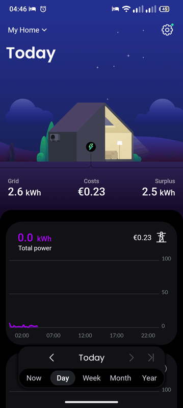

Ik loop tegen hetzelfde aan. We zitten met 10 huizen op 1 aansluiting dus iedereen heeft een eigen meter om aan het eind van het jaar onderling te verrekenen. Nu heb ik een kWh meter van homewizard maar blijkt dus inderdaad dat hij een veel te hoog verbruik rapporteert omdat hij niet intern verrekend.
Hier kwam alle stroom uit de thuisbatterij maar daardoor ziet HW het als 2.6kwh import en 2.5kwh export
Afbeeldingslocatie: https://tweakers.net/i/aC58qXaM4irfZze7SI1rdwtL_PQ=/x800/filters:strip_exif()/f/image/iYMe6uGgxHbrC7LemS70A0e1.png?f=fotoalbum_large
Zal ook een ticket bij homewizard proberen aan te maken...
