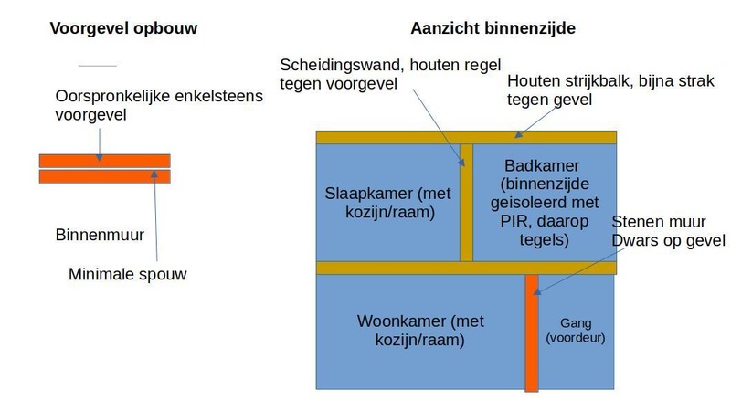

Het gaat inderdaad om isoleren van binnenuit, en ik had natuurlijk even een schets van de situatie kunnen bijvoegen, hierbij:
  • Link de vermoedelijk opbouw van de voorgevel
  • Rechts het binnenaanzicht van de gevel, de houten verdiepingsvloer heeft waarschijnlijk wel voldoende afstand tot de muur
Volgens het verwerkingsvoorschrift van Gutex (zie deze pdf op de site van Groene bouwmaterialen), en deze handleiding biobased bouwen, kan Gutex zo tegen een binnengevel, en moet het niet afgesloten worden zodat het damp-open is. Maar ja, de beschrijving gaat uit van een situatie waarin je in een keer de hele geval of muur doet. Ik denk eigenlijk dat ik het gewoon zo volgens het verwerkingsvoorschrift moet doen, en dan niet te dik, zodat het risico op condens op de strijkbalk en binnenmuren die anders of niet zijn geïsoleerd klein blijft?

  • No Hands
  • Laatst online: 08:33
dat kan best zo gebruikt worden ja maar als je bang bent voor vocht kun je dus klimaatfolie pakken. Je noemt het dan afgesloten maar dat is het natuurlijk niet als je je verdiept in de werking van klimaatfolie.
  • remarkablez
  • Registratie: Juli 2022
  • Laatst online: 20-09 11:40
@No Hands Ik ben meer bang voor vocht dat via tussenwanden of de verdiepingsvloer in de constructie komt. Maar als ik alles zo goed mogelijk op elkaar aansluit valt dat misschien allemaal wel mee. En bij Thermoroom is bovendien het advies om geen folie te gebruiken volgens mij, zodat de constructie kan 'ademen'.
Na wat verder zoeken kom ik nog op Udi-In Reco, ook houtvezel, maar nog makkelijker te installeren (wel duur). Ik ga daar eens naar kijken.
