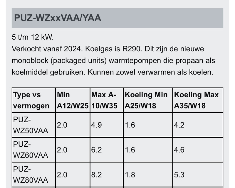

Ik zou met jouw gasverbruik voor een maatje groter gaan, de 80, want die heeft hetzelfde minimumvermogen als de 60.
Afbeeldingslocatie: https://tweakers.net/i/aj9-lheYZaM43nPQjAda81kBcmo=/800x/filters:strip_icc():strip_exif()/f/image/vPHSCd7UCutNsN2Cjnd08UrN.jpg?f=fotoalbum_large
Verder heeft split veel voordelen zoals @Technician- aangeeft. Daarvoor geldt qua vermogen overigens hetzelfde.
Afbeeldingslocatie: https://tweakers.net/i/gBAFAbik03U_Vi2oekMXGOcbZCg=/800x/filters:strip_icc():strip_exif()/f/image/55ng7S5PCWBo3kyCkhAcNIwV.jpg?f=fotoalbum_large
De packaged unit (water buiten) heeft wel een lager minimumvermogen, maar water buiten is wel een belangrijk nadeel/risico.
