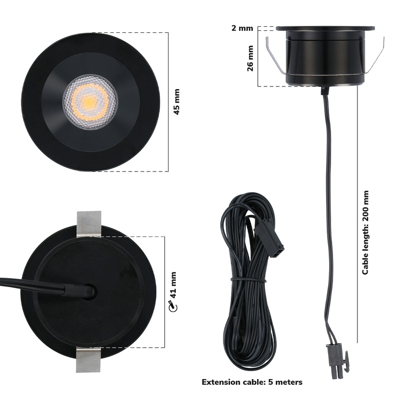

Ik heb onder mijn overkapping een set van 12x 12V LED inbouwspots geplaatst. Het gaat om een kant-en-klare set met bekabeling, stekkertjes, een verdeelkastje en een trafo met afstandsbediening.
Wat ik wil, is deze spots integreren in Home Assistant via Zigbee, zodat ik ze kan schakelen, dimmen en opnemen in automatiseringen.
De huidige situatie is: 230V gaat naar de trafo, van daaruit naar een verdeelkastje, en vanuit dat kastje gaan alle spots via stekkertjes naar buiten.

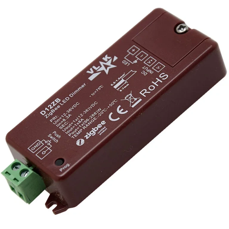

Mijn idee is om die hele controller/verdeelconstructie ertussenuit te halen. Dus: stekkers van de spots afknippen, de plus- en mindraden van alle spots bundelen (bijvoorbeeld met Wago-klemmen), en vervolgens een Zigbee 12V dimmer ertussen zetten. De opzet zou dan worden: 230V naar de trafo, trafo naar de Zigbee dimmer, en vanaf daar naar de gebundelde spots.
Mijn aannames zijn dat dit de juiste volgorde is (dus dimmer ná de trafo), en dat de originele afstandsbediening dan komt te vervallen omdat de dimmer alles overneemt. Ook ga ik er nu vanuit dat het gewoon oké is om die stekkertjes eraf te knippen en alles parallel te bundelen, maar dat voelt toch een beetje als een point of no return.
Waar ik vooral even bevestiging op zoek: klopt deze aanpak technisch gezien moet de dimmer inderdaad achter de trafo en niet ervoor is het gebruikelijk/veilig om de spots zo te bundelen en zijn er nog dingen waar ik op moet letten.

Zitten speciale stekkers op alle leds, en gaan naar een verdeel kastje die vervolgens naar de trafo gaat. Vind het wat spannend merk ik, vandaar mijn vraag

Ik heb even een foto gemaakt vd driver.
Mijn spotjes draaien dan op 3.6v neem ik aan en kan het hele feestje niet doorgaan?
