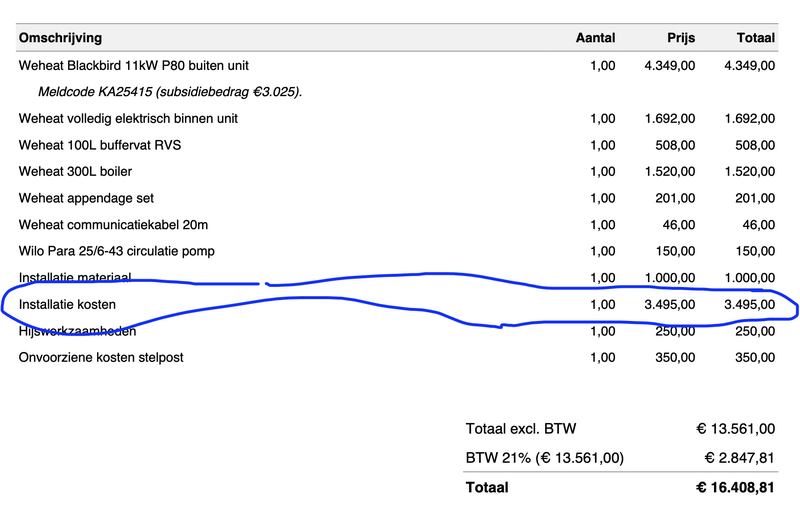

Daar Weheat zelf niet installeert en dit via derde partijen gaat (op zich prima constructie) vind ik het wel lastig om offertes te vergelijken. Zo is een bedrag van 3500 excl BTW voor installatie (dus arbeidsuren) best pittig. Bij een uurtarief van € 65,- excl BTW zou dit betekenen dat men hier 6,7 dagen mee bezig is met 1 FTE.
Laten we hier ervaringen een aanbiedingen gaan vergelijken. Niet om installateurs een mes op de keel te duwen.
Ook zou ik met nadruk willen verzoeken hier GEEN namen van installateurs te noemen of te tonen in screenshots van offertes. Daar helpen we niemand mee. Dus graag alleen copy-paste of screenshots van prijsoverzichten delen. Mocht je ergens een aanbieding zien die je interessant vind dan kun je via een DM/PM natuurlijk altijd aan die Tweaker vragen welke partij dit is.
Maar AJB geen naming en shaming hier van installateurs. Het doel is alleen om te kunnen beoordelen of de offerte die je hebt gekregen okay is.

Ik heb, zoals hierboven genoemd wel moeite mee. 3500 excl BTW installatiekosten. Arbeids dus.
In totaal betreft dit een Weheat Blackbird, 300 liter boiler, 12 meter leiding van buiten- naar binnen-unit en alle benodigde materiaal. En arbeid dus....

Ik zou ook even kijken naar de setup en vragen waarom de installateur naast de voorgemonteerde binnenunit nog een extra pomp nodig heeft. Veel hoogteverschillen? En 100l buffervat?

Pr088 schreef op vrijdag 10 april 2026 @ 22:22:
Goed punt. Huis heeft bovenop de kelder waar deze setup komt te staan, nog een begane grond en nog 3 verdiepingen. Misschien daarom?
En dat buffervat is sowieso nog een dingetje, daar zie ik sowieso al veel discussie over; wel nodig, niet nodig….
Die extra pomp zou te verklaren zijn als men het buffervat parallel wil gaan aansluiten. Wat is er vermeld in de offerte over de wijze van aansluiten? Het zou goed zijn als ook dit soort zaken vermeld worden om het prijsoverzicht te kunnen duiden.
  • Afstand tussen buitenunit, binnenunit en boilervat.
  • Plek waar de buitenunit komt te staan.
  • Eventuele wijzigingen aan de bestaande installatie.
  • Hybride of all electric.
  • Incl. verwijderen ketel.
  • Met of zonder buffer.
  • Buffer in serie of parallel.
  • Voor gemonteerde binnenunit of losse componenten.
  • Gebruikt leidingwerk.
  • Incl. isolatie (buiten / binnen)

testmanager schreef op vrijdag 10 april 2026 @ 20:31:
Dat is vrij courant voor FE installatie. Niemand komt rond van €65,- de minimale kostprijs voor vol geutileerde bus met gereedschap en monteur begint vanaf €75,- p.u.
Dan heb je reiskosten nog.
Een verantwoorde hoeveelheid uur is: 2,5 dag met 2 man voor de hoeveelheid werk die je noemt. 2 dag montage, 1/2 afronden en inbedrijfstellen.
40x €75,- is €3000,- die 2,5 dag heeft X aantal reisuren en reiskilometers, afstand gem 60-80 enkele reis, 2 bussen, is €500 zo op.
Het is zelfs mild. De grotere installaties zitten niet meer onder de €100 all in, voor dit soort werk.
Maar kan ook best dat ze dag 1 met 3 man doen om alles op de plek te zetten.

Technician- schreef op zaterdag 11 april 2026 @ 13:47:
Ik kreeg niet eens zo'n specifieke offerte, maar kan bevestigen dat het qua werkuren precies zo ging.

Pr088 schreef op zaterdag 11 april 2026 @ 20:39:
Nou dan is het gewoon courant bij een bedrijf wat gezond wil blijven draaien.
Kijk maar eens bij onderzoeken van installatietechniek Nl naar de kostprijs van een klein en groot bedrijf.
Kostprijs
Uit onze eigen Benchmark van Bol Adviseurs blijkt dat de gemiddelde kostprijs in 2024 83,90 euro per montage-uur is. De komende jaren loopt die flink op en in 2027 bereikt de kostprijs al de grens van 100 euro per uur. Als je dat afzet tegen de gemiddelde uurtarieven van 69,20 euro (installatiemonteur) en 76,70 euro (servicemonteur) zou je zeggen dat je op elk uur eigenlijk tekort komt. Wat we dan vergeten is dat er ook marge gemaakt wordt op bijvoorbeeld materiaal en uitbesteed werk. Dat maakt ook gelijk de vraag heel lastig wat nou een goed uurtarief is. Dat hangt ook af van de marges op materiaal en uitbesteed werk en of je de uren van de projectgebonden medewerkers wel of niet in rekening brengt.

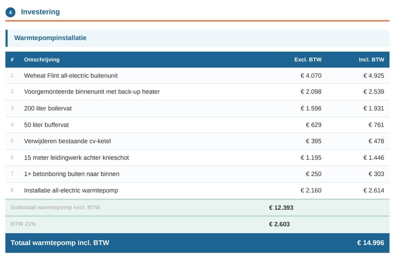

Hi allemaal, erg benieuwd wat jullie hier van vinden. Mijn situatie:
Hoekwoning. De Flint wordt geplaatst naast het huis en moet leidingwerk hebben naar de tweede etage, waarbij er leidingen langs het huis de hoogte in gaan, achter een knieschot en dan naar de andere muur, waar uiteindelijk de huidige CV ketel hangt. A label huis, gebouwd in 2018.
Op basis van wat ik tot nu toe ben tegen gekomen lijkt me dit niet heel gek. Behalve een andere offerte die ik heb gehad van Dewarmte die 2k lager uitvalt. Deze plaats ik hier bewust niet omdat dit topic enkel over Weheat gaat.
Hoor het graag indien jullie er vragen over hebben.

Afbeeldingslocatie: https://tweakers.net/i/wwSv4MWtFSUnHdoiHSuAQD7rL0M=/800x/filters:strip_icc():strip_exif()/f/image/GL16nxE8sPN0upGX9Xfnn0c0.jpg?f=fotoalbum_large
Wat vinden jullie hiervan? Topic is al van even geleden maar ben benieuwd naar jullie ervaringen.

Wel behoorlijke prijsverschillen hierboven voor een Flint. Sommige prijzen ook behoorljk bizar. Bijna 500 euro voor verwijderen cv ketel. Wat hoort daar wel niet allemaal bij dan? Beter verkoop je die cv ketel op marktplaats voor 100 euro. Of eventueel gratis ophalen als die persoon m maar verwijdert.
Type leidingwerk is ook wel van belang.
