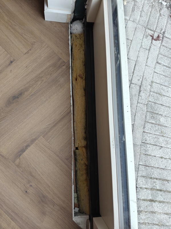

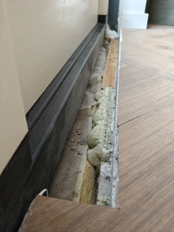

Vandaag is bij ons een nieuwe achterpui geplaatst. In de oude situatie was het onderste deel van de zijlichten dicht en voorzien van vensterbanken. Daardoor zat er aan de binnenzijde een soort bekisting die iets insprong de kamer in en waar de vensterbank op rustte. Ik ging er vanuit dat daaronder de fundering/dekvloer in een rechte lijn door liep. En dat ik de PVC vloer makkelijk zou kunnen aanhelen door wat stroken los te halen en nieuwe te leggen.
Mijn aanname bleek dus niet juist...de fundering/dekvloer heeft aan weerszijden een uitsparing. Dit is een spouw gevuld met steenwol. Deze loopt door tot de onderzijde van de gemetselde fundering. Hoe dit op te lossen zodat er 1) geen koudebrug ontstaat en 2) er een stabiele basis komt waarop de vloer doorgelegd kan worden?
Waar ik zelf aan dacht:
- Spouw vullen met een isolatieplaat
- Dichtpurren
- Afdekken met een stevig materiaal (wat?)
- Afsmeren
- Laagje egaline
- PVC plakken
Iemand betere ideeën?

Heb je op het deel bij de pui steun? Dan zou ik een dikke wedi plaat o.g pakken. Goede basis voor de egaline. Een hardhouten rib kan ook, dat is in feite ook geen koudebrug. Daarop dan de wedi.

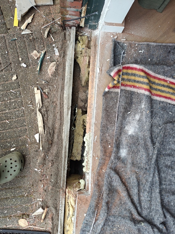

Nee, datgene wat je direct tegen de dorpel ziet liggen is steenwol in de spouw. Daar zit dus geen steun.
Afbeeldingslocatie: https://tweakers.net/i/uMiJnwPNdOQnUT6GjmK7_lbbt9I=/x800/filters:strip_icc():strip_exif()/f/image/RcZrU8cSQR0nXs5vGQhaEjGQ.jpg?f=fotoalbum_large
Hier zie je het iets duidelijker.

strook/lat tegen de buitenkant van dat gat kitten op hoogt evan je bestaande betonvloer en strook wedi/qboard erop, afwerken met zandcement/egaline en vloer erover.

Een stapje terug: als je de deur (dat is een aanname dat ie er is) open doet en je gaat op de dorpel staan, buigt de dorpel dan door? Of beweegt het?
Normalerwijs ondersteun je die dorpel met een balkje die je met beugels aan de vloer bevestigd.
Over dat balkje kun je dan ook de vloer aanhelen (multiplex of wat anders).
Bij geen deur: de boel aan elkaar schroeven met een multiplexplaat (wbp)
Het zijn inderdaad openslaande deuren met aan weerszijden zijlichten. Op de plek van de zijlichten zit de uitsparing in de betonvloer. De dorpel (kunststof) buigt niet door. Die rust op de betonnen kantplank (de grijze strook aan de tuinzijde op de foto). De dorpel is niet aan de betonvloer bevestigd. Ik heb vandaag de timmerman weer over de vloer, hij gaat een balk/plankje monteren en alles afpurren. Zodat er een stabiele basis is voor egaliseren van de vloer.
