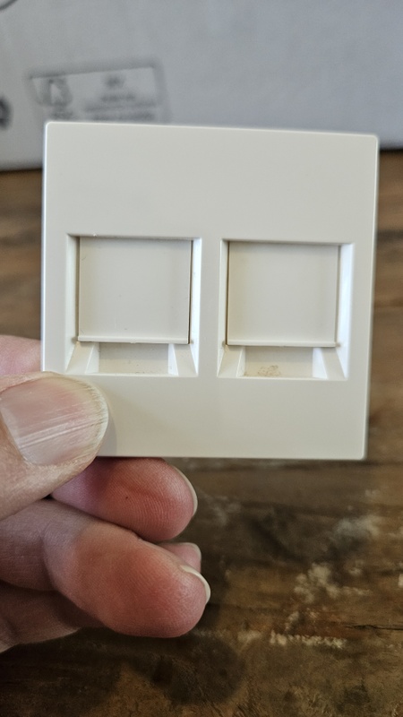

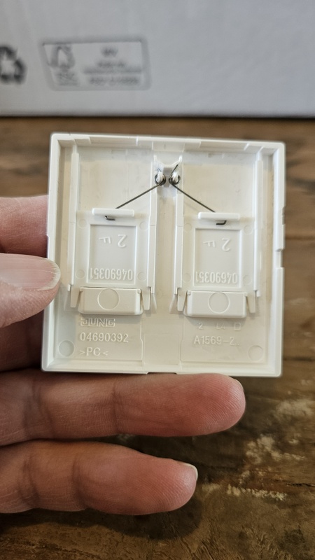

Iemand enig idee waar ik dit onderdeel kan bestellen?
Wij hebben uitgebreid verbouwd en ik mis een onderdeel dat ik al 2 jaar nergens kan vinden. (Gebruikte de aannemer, maar die hebben we destijds de laan uitgestuurd).
Om het witte afdekplaatje te monteren heb ik het zwarte onderdeel nodig.
Afbeeldingslocatie: https://tweakers.net/i/2QNWWkNUBrXqXc_glEBYOMNlG94=/x800/filters:strip_icc():strip_exif()/f/image/eMcVsNKVx5Uiq6eQX4kZKMIs.jpg?f=fotoalbum_large
Afbeeldingslocatie: https://tweakers.net/i/dpWxDEnm1Ah3TXBy1_ioTvE2B5k=/x800/filters:strip_icc():strip_exif()/f/image/Vfw3Mguhzn5pW71UTm7rd1u5.jpg?f=fotoalbum_large
Afbeeldingslocatie: https://tweakers.net/i/KVrf-3Dd7FpDHyvAEiC4AzwbBro=/x800/filters:strip_icc():strip_exif()/f/image/D1tG9qwpl8oN4QLPWWoeiSbW.jpg?f=fotoalbum_large
Ben alle bouwmarkten afgeweest en ook by elektrozaak nieuwe afdekplaat besteld. Maar daar zat het zwarte "monteerplaatje" ook niet bij.

Voor iets meer dan 11 Euro heb je het compleet nieuw:
https://www.elektrototaal...entraalplaat-rj45-4178725
imho niet te moeite waard om heel veel tijd te steken in het zoeken naar losse onderdelen.

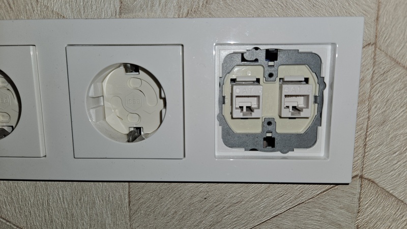

Dat lijkt mij geen gangbaar onderdeel voor een RJ45 aansluiting. Het lijkt een soort opbouw met fixering door de plastic pinnen. Kun je de doos in de muur laten zien?
Het nummer dat je kunt gebruiken bij zoeken is Jung A 1569-2. Daar zoek je de juiste kleur bij.
https://www.jungstore.nl/search/A+1569-2/
Dat zijn de normale producten voor inbouwdozen.
Het bijbehorend afdekraam voor diverse Jung modellen staat erbij.

Afdekrand is van merk "Gira"

Je binnenwerk is van Jung, en je raam van Gira.
Kortste klap is nieuw dubbel utp wcd van Gira met afdekking.
Of als je zeker weet dat het past een nieuwe afdekplaat (Jung type as1569-weww, bij mijn weten verkopen ze die zwarte rand niet los)

https://www.amazon.de/-/nl/dp/B08QSLMKZ2/
Bij Amazon duitsland gewoon te bestellen.
