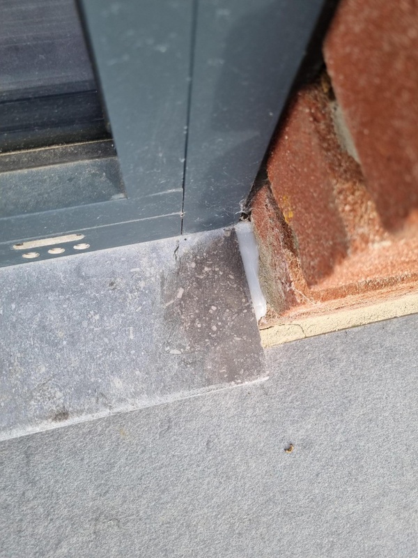

Beste Tweakers,
na het plaatsen van de blauwsteen vensterbank heb ik deze afgekit met een zuurvrije kit. Echter geen rekening gehouden dat ook deze kit (vet)vlekken kan afgeven in de blauwsteen en niet afgetaped.
Iemand ervaring ermee om dit weer te herstellen?
Ik zag dit voorbij komen: https://www.lithofin.com/...ursteen/lithofin-loesefix
Afbeeldingslocatie: https://tweakers.net/i/tC6Y7oWJHkrm2dX0RoaxusHzZlQ=/x800/filters:strip_icc():strip_exif()/f/image/RANjPRZescqvwSmcVTIOubNY.jpg?f=fotoalbum_large

Lithofin spullen werken bijzonder goed uit ervaring.
Ik denk alleen niet dat je het 100% weg gaat krijgen.
Is er trouwens iemand met een excentrische schuurmachine over de steen heen gegaan?

Zou het niet vlot vanzelf wegtrekken? Zou me helemaal niet verbazen.
Zeker als er zon op komt verwacht ik opnieuw verwering en dus bijtrekken.
Zelfs siliconen kit is niet voor altijd..
Daarbij kan t ook t afstrijkmiddel (sop?) zijn?

Mooi vensterbankje maar waarom heb je hem niet afgewerkt met voegkit ipv dat witte kit?
Ik denk echter niet dat je dit eruit gaat krijgen, wellicht is het weg over een paar jaar door slijtage.
(Voor in de toekomst) Ik gebruik vaak deze en geeft geen vlekken:

Wij hebben deze steen als tuindeurdorpel en deel als terrastegels. Vetvlekken in de zomer verdwijnen nog hetzelfde jaar na zon en regen.

Zuurvrije kit is inderdaad niet voldoende. Voor natuursteen heb je kit nodig met andere (of zonder) weekmakers. De weekmakers in reguliere siliconenkit zorgen voor vlekken, zoals je helaas zelf hebt ondervonden
Zie bijvoorbeeld: https://www.kitcentrum.nl/siliconenkit/natuursteen-kit-c:111/

Dank allen voor het meedenken.
Ik wacht het even een zomer af!
