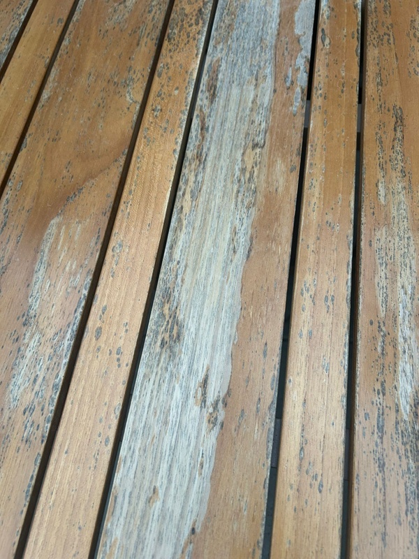

Ik heb mijn het houtenblad van mijn tuintafel vorig jaar in de blanke lak gezet en in de winter afgedekt met een hoes. Helaas ziet het blad er niet meer uit door schimmel en is de lak gaan bladderen. Ik ben van plan de tafel maar te gaan schuren, maar heeft iemand nog tips voor een goede olie of eventueel andere tips om het blad weer mooi te krijgen?

Ik heb een pot TENCO Hardhoutolie voor tuinmeubelen (Hornbach, teak variant) en doe dat 1x per 2-3 jaar op de meubelen en dat gaat prima. Eerste keer wel goed schoongemaakt. Noot: 's winters hou ik de meubelen binnen.

Je hoeft het niet te behandelen, dan vergrijst het maar blijft verder prima.
Hardhout olie werkt goed maar kan kringen geven wanneer er vocht intrekt. Dit is echter wel de voorkeurs methode om het hout zijn mooie kleur te laten behouden. Wil je het optimaal houden dan kun je dit vaker herhalen, bijvoorbeeld jaarlijks.
Wil je dat er niets in dringt dan kun je een goede beits zoeken die geschikt is voor buiten meubelen. Dit vergt echter wel de meeste onderhoud omdat je iedere keer dat je het weer in de lak zet, moet reinigen en schuren.

Denk dat ik het eerst maar goed schuur en dan een olie neem en kijk hoe het er dan uitziet

Ik zou hem eerst met een (teak) cleaner schoon maken - dan is alle beits/lak er zo af en kan je hem licht opschuren voor verdere behandeling.

Er is volgens mij eigenlijk een keuze:
- of je sluit het hout goed af met een verf of lak -> botenlak (lekker sterk) of zo. Blijft goed zolang niet beschadigd. zodra beschadigd komt er vocht onder, dus dan droog laten worden en opnieuw behandelen.
- of je laat het hout ademen met een olie beits of ademende verf. Beschadigingen, zeker als er beits is gebruikt) maken minder uit. relatief makkelijk opnieuw na te behandelen door even op te schuren en opnieuw te behandelen.
Voor transparant gebruik heb ik niet echt een voorkeur. Voor wit gebruik ik Tenco. (en binnen in de vochtige garage ook)
Voor een donkere kleur zoals het popularie zwart of antraciet, toch al lastig in de zon, zou mijn voorkeur indien mogelijk gaan naar een beits, ivm de inwerking van de zon en het weer. Een afsluitende lak of verf geeft dan toch een hoop onderhoud (elke 2-3 jaar grondig).
Deze tafel zou ik volledig kaalschuren en in de olie zetten. Jaarlijks aan het eind van het seizoen even schoonmaken, licht opschuren en opnieuw in de olie zetten. Rest van het jaar geen omkijken meer naar.

Botenlak kan, maar dan moet je al snel aan een laag of zes denken. Ik zou ook voor olie gaan, eventueel twee componenten.

Eerst opschuren. Je hebt ontgrijzer dat je kunt gebruiken om het hout z'n oorspronkelijke kleur terug te geven. En olie gebruiken in plaats van beits als je het langer goed wilt houden. Beits krijg je nooit meer het zelfde. het ziet er een jaar of 2 prachtig uit. Daarna krijg je het nooit meer het zelfde. Met iedere laag wordt de beits donkerder, en accentueert vergrijzing. Het nadeel van olie is dat je bij het minste of geringste waterkringen en vlekken krijgt. Je kan ook voor een dekkende beits kiezen dat blijft er gewoon 20 jaar goed uit zien. Alleen af en toe een nieuw laagje opzetten.

Ik bewerk mijn tuinset (toevallig afgelopen week gedaan) met een schraapstaal om olie te verwijderen. Daarna oxaalzuur tegen vergrijzen, opschuren/vlakschuren, en heb vorig jaar en dit jaar verbeterde tungolie gebruikt van de Cokerije. Werkt prima tot nu toe. Wel jaarlijks opbrengen.

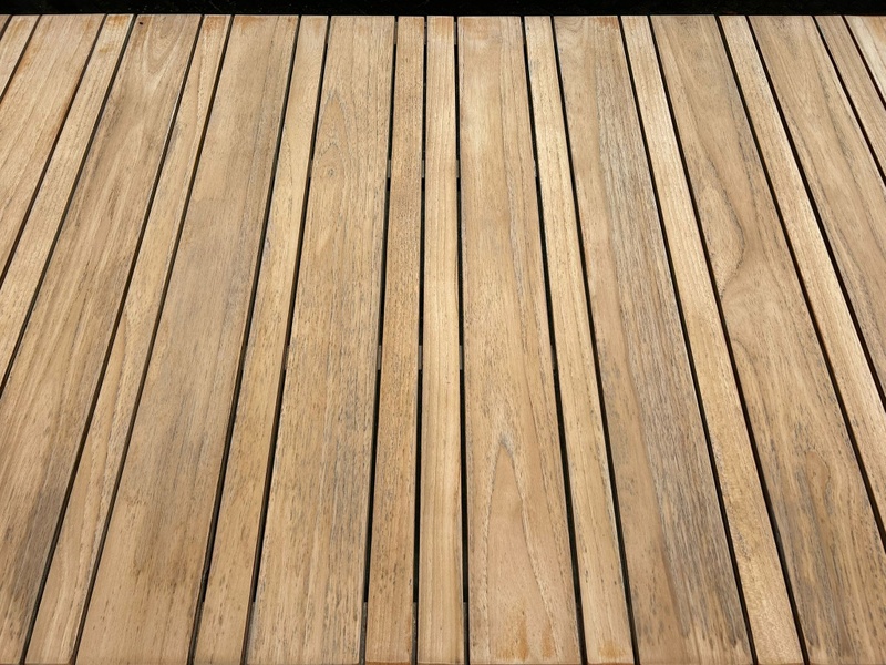

Het eindresultaat, bedankt voor alle tips.
- 3x geschuurd
- 2x ontgrijzer gebruikt
- 2x in de olie gezet
Afbeeldingslocatie: https://tweakers.net/i/nA5MD-pU2zDop_Iq1-68JBWy5IA=/800x/filters:strip_icc():strip_exif()/f/image/93WEjIcB0NEqrqREjzD3vB2A.jpg?f=fotoalbum_large

screamhouse schreef op vrijdag 24 april 2026 @ 12:27:
- 3x geschuurd
Best wel keurig dus :)

Ziet er erg goed uit! Welke olie heb je gebruikt?
