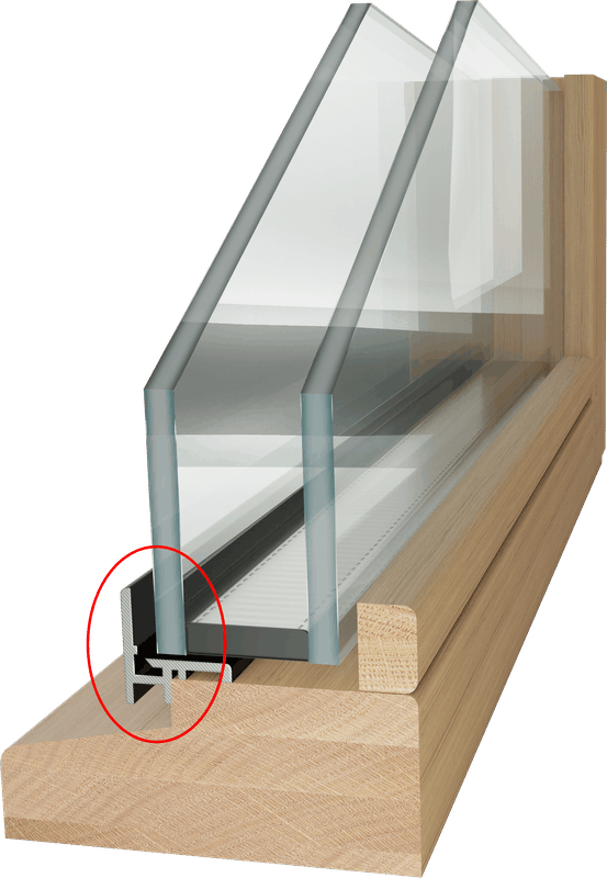

Het leek me alleen gek dat dit een kitrand was, omdat het tussen het glas en het metalen frame van het glas zit. In de glas "unit" zelf, zeg maar, niet waar het glas in het hout zit...
Het zit zeg maar hier (zie rode cirkel);
Afbeeldingslocatie: https://tweakers.net/i/9-OYU9YSq3XpwgRoRmqWjyfWzok=/x800/filters:strip_exif()/f/image/PxXdIhDt04OzoNec3bdQQuZ9.png?f=fotoalbum_large
Tenminste... daar LIJKT het op. Maar als dat een spacer is, hoe komt daar dan een laag witte troep in die inderdaad op uitgedroogde kit lijkt?
Dit zijn houten kozijnen, als dat iets uitmaakt.

Dat is idd kit en het witte wat je eronder zit is glasband (celband) beide horen ze daar te zitten (en heel te zijn)
dit is dan ook de volledige tekening van de situatie. (de kitr mist in jouw plaatje)
Afbeeldingslocatie: https://kvt-online.nl/wp-content/uploads/2024/09/12.03.svg

twain4me schreef op donderdag 9 april 2026 @ 21:21:
Bedankt voor de info. Opnieuw kitten is voldoende dus lijkt me. Ik ga eens kijken wat mogelijk is.
