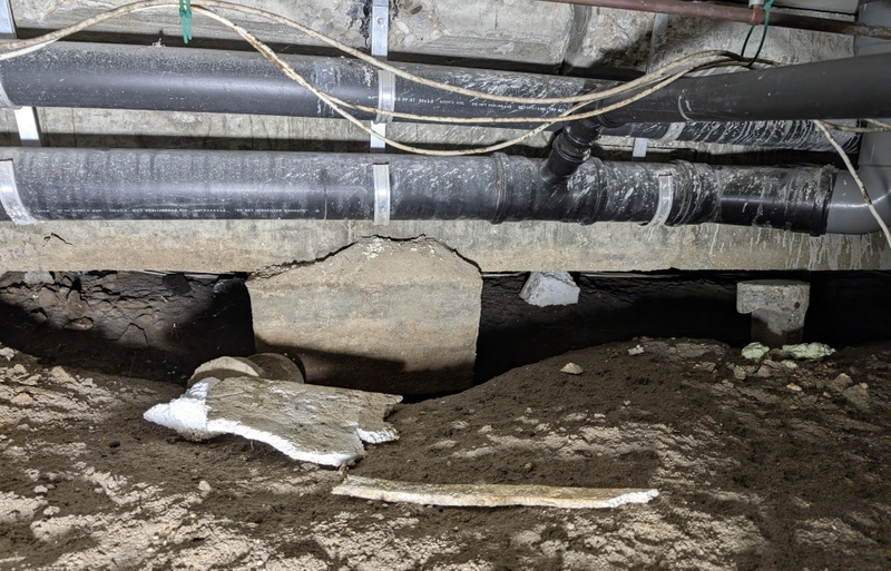

Goedemorgen Tweakers,
Vorig jaar zijn wij in ons nieuwe huis gaan wonen het blijkt dat de vorige eigenaar zelf enkele internetkabels heeft getrokken, onder andere via de kruipruimte. Het gaat om reguliere U/UTP kabels, Cat 5e of 6 (merkloos). Ik was recent in de kruipruimte en zag dat de kabels onbeschermd hingen en ook gedeeltelijk op de grond in het zand lagen. De kruipruimte is bovendien vrij vochtig en ik vraag me daarom af of dit wel kan. Op dit moment gebruik ik niet alle kabels die via de kruipruimte gaan, maar de kabels die in gebruik zijn, werken gewoon 100%.
Hebben jullie hier ideeën of ervaringen mee? Kan ik ervan uitgaan dat dit gewoon goed zal blijven gaan of is de mantel van de kavels gewoon te slecht en is preventief vervangen door UTP grondkabels een goed idee? Zie bijgevoegd nog een foto van de kabels die hangen in de kruipruimte.
Afbeeldingslocatie: https://tweakers.net/i/ktySB-cCVr_gWYsodE_TwcQMY0k=/800x/filters:strip_icc():strip_exif()/f/image/YPOvwDHzzqkH9XEOhNAJLNCm.jpg?f=fotoalbum_large

Tja, het zal vast iets doen met de levensduur van de kabels.
Maar als je moet kiezen:
- Je stopt er nu energie in om ze te vervangen
- Je wacht tot ze kapot gaan, en stopt er dan energie in
Tenzij je iets super kritisch draait zou ik het lekker reactief aanpakken. Grote kans dat je er nooit last van gaat hebben.

Ik zou proberen om ze voor nu zoveel mogelijk uit het zand te halen en op te hangen, zoals op je foto al zichtbaar is.
Dan aansluiten en testen of je de 1Gbit haalt, zo ja, niks aan doen.
Vervangen voor andere kan altijd nog als het niet werkt.

Het zijn niet ideale omstandigheden, maar die mantel kan best wat hebben. Het scheelt dat er geen daglicht bij komt, UV is vaak funest voor die mantel, dus dat scheelt al een boel.
Ik zou het lekker aanzien, en vervangen als het kapot is. Zeker als dat relatief makkelijk te doen is.

Niks aan de hand als het kabels uit één stuk zijn.
UTP grondkabel is om onder de grond te leggen.

Zolang ze werken zo laten,
Enige wat ik extra zou doen bij vervanging is er een grijze pvc mantel buis erom heen doen om te zorgen dat het netter word

shure-fan schreef op donderdag 9 april 2026 @ 12:03:
... of ter preventie van knaagdieren die kabels wel lekker vinden.

Kan prima, heb je hier al meer dan 16 jaar zo in de kruipruimte hangen.
Ze zien er smerig uit maar als de mantel niet kapot gemaakt is en geen koppelingen in de kruipruimte gemaakt zijn kan het prima.
Mantelbuis eromheen is voor fysieke bescherming dus als je geen muizen hebt niet nodig.

Zou me er zeker niet druk om maken, ik ken iemand die al 15 jaar een kabel over het dak door de dakgoot heeft lopen geen probleem. Zal vast ook een factor geluk zijn maar niets om je druk over te maken.

Bij mij hangt het denk ik ook al 20 jaar in de kruipruimte zonder problemen. Voor buiten heb ik wel buitenkabel maar als ik lees dat het ook met standaardkabel kan in een dakgoot had ik me wat kunnen besparen :+

Heel veel dank allen voor jullie reacties! Ik begrijp dat ik mij iets te veel zorgen maak :).
De kabels laat ik zoals ze zijn en als ze nu in het zand liggen, hang ik ze even opnieuw op!
Eventueel ongedierte heb ik gelukkig niet gezien, maar vanwege de bodemdaling zouden ze makkelijk onder alle huizen door kunnen lopen, dus wanneer de kabels toch een keer aan vervanging toe zijn, zal ik de nieuwe kabels in een pvc buis doen.

Dat kan geen kwaad. Lekker laten zo.

Kabels kunnen slecht tegen UV-straling, dat is er gelukkig niet in de kruipruimte. Je geeft aan dat er daar beneden veel vocht is. Omdat alles verder in het donker ligt geeft vocht een stuk minder problemen dan wanneer er ook zonlicht zou zijn. Als je de kabels los van de grond hebt dan verwacht ik dat ze het nog jaren kunnen volhouden.

Kan prima zo, behuizing is plastic dus waterdicht. Oftewel geen corrosie aan de fysieke kabels en zou gewoon zonder interferentie moeten werken.
Ik ben zelf zo iemand die alles netjes wil hebben en heb hoge standaarden, dus ik zou zelf alles mooi in buizen stoppen en vervangen voor Fibers om zo 10Gbit te verzekeren. (Wat waarschijnlijk zelfs op deze kabel ook gewoon gaat werken) Maar dat is de Tweaker in mij en compleet onnodig. :+

Gebeurt niks mee zonder uv. Je zou wel kunnen overwegen om als je toch de kabels even vrij van de bodem gaat hangen, dampremmende bodemfolie aan te brengen. Niet voor die kabel, maar gewoon omdat het vocht in de kruipruimte sowieso niet gunstig is voor ophangpunten van leidingen, mogelijk om dit trekt in je woonkamer en ervoor zorgt dat de vloer makkelijker warmte geleid. Bovendien heel prettig als je in de toekomst nog eens in die ruimte moet zijn voor andere werkzaamheden.
