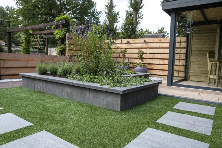

Ik wil een verhoogde plantenbak in me tuin, zoiets als dit:Afbeeldingslocatie: https://tweakers.net/i/AyY0R4YtnUMjLsxSyv8QStmakJQ=/fit-in/4920x3264/filters:max_bytes(3145728):no_upscale():strip_exif()/f/image/gdIPVZnnHXssko9xgFHo823W.webp?f=user_large

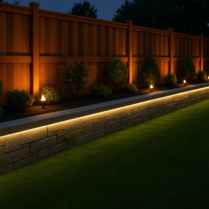

Daar wil ik een Hue ledstrip omheen doen onder de afdekplaat, zodat je dit effect krijgt:

Nou is me vraag of ik een Flux of Neon daarvoor het beste kan gebruiken?
Als jullie adviseren om een Flux te gebruiken moet die dan ook in een LED profiel geplaatst worden?

Steck schreef op woensdag 8 april 2026 @ 10:17:
Kun je aangeven waarom je hier tussen twijfelt?
versus
De Flux is een niet-waterdichte strip voor binnenshuis. De Neon is een waterdichte strip voor buiten. Welke dan het best passend is om buiten in je tuin te monteren lijkt me geen lastig vraagstuk :)
Ja, dat moet zeker. Want de Flux heeft een IP20-rating en is daardoor niet geschikt om direct buiten te gebruiken. Je moet dan zelf met waterdichte ledprofielen aan de slag die je goed moet monteren (denk aan de hoeken waar strips de bocht om gaan en ook gesealed moeten zijn). Als je strip toch kapot gaat door vocht wordt het een leuke discussie met de leverancier van je waterdichte profiel: is het profiel niet goed, of heb jij het niet juist geïnstalleerd? Ik denk dat je snel aan het kortste eind trekt en zelf een nieuwe Flux-strip mag gaan kopen.
Gebruik je de Neon, dan hoort die geschikt te zijn voor buiten. Gaat hij toch stuk door vocht, dan valt dat onder je garantie. Veel eenvoudigere situatie.

@Steck ah, daar kwam ik niet op uit toen ik zocht op Hue Flux.
Ik zou dan alsnog voor de Neon gaan. In jouw situatie zul je met de Flux het licht van de individuele leds zien, omdat de strip direct op de zijwand van je plantenbak schijnt. Om dat te voorkomen moet je de boel in ledprofielen met diffuser stoppen. Dat lijkt me veel gedoe als je met de Neon direct een strip hebt met diffuser ingebouwd.
Een strip zonder diffuser zoals de Flux moet je alleen gebruiken in situaties waar het licht een paar keer kan weerkaatsen voordat het zichtbaar wordt, zoals in een diepe koof.
