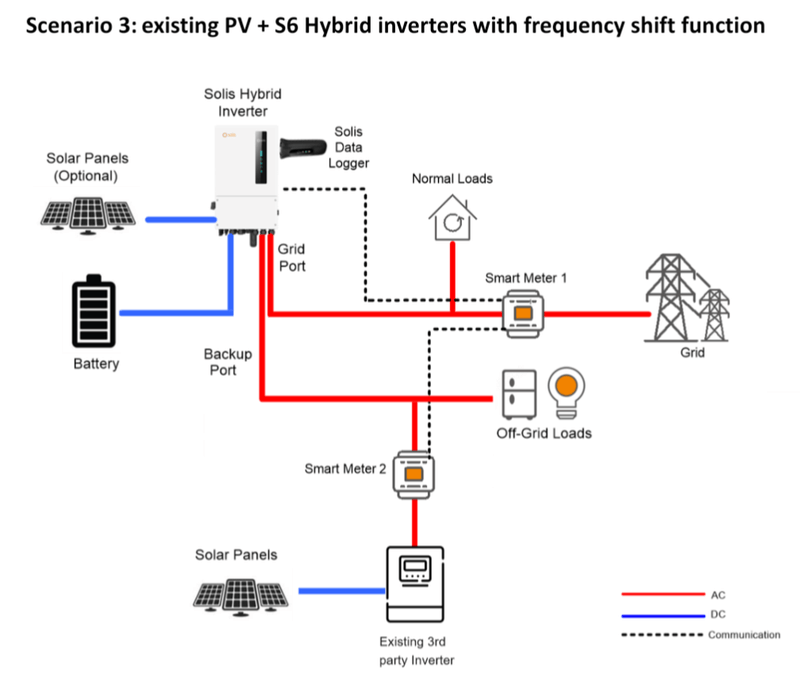

Hier loop ik ook tegenaan. De 12K serie heeft wel een 'gen' poort die ook als AC coupled solar input kan worden ingesteld dmv de 'smart port' functionaliteit.
De 12K heeft echter ook actieve koeling (<65dBA), dat gaat niet acceptabel zijn op de locatie waar ik hem wil plaatsen. De 10K serie zonder de Gen poort is passief gekoeld.
Interessant genoeg heeft Solis Australië een diagram (pag. 5, scenario 3) met de exactie configuratie zoals ik hem wil:

Elmardus schreef op dinsdag 28 april 2026 @ 19:38:
Deze geldt echter voor de S6-EH3P(5-10)K-H-AU serie, niet expliciet voor de -EU versies. Andere (internationale) documentatie rept niet over een dergelijke setup.
Ik heb nog nergens een antwoord kunnen vinden of de -EU versie fysiek/softwarematig anders is... Iemand hier ervaring mee?

  • Elmardus
  • Laatst online: 16:30
@Tony71 ik snap niet wat je zegt en wat Homey te maken heeft met AC coupled PV. Ik ga de omvormer integreren met Home Assistant, maar voor dit stuk van het design is dat verder weinig relevant.
Ik zag dat Deye ook een aantal HV omvormers heeft, bijvoorbeeld de Deye SUN-10K-SG01HP3-EU-AM2.
Helaas wel actief gekoeld (<55dB), maar wel expliciete ondersteuning voor PV op de 'Generator' poort.
De passief gekoelde -DM2 versie lijkt nergens verkrijgbaar. De Deye voelt wat weinig gelikt (ook qua UI), maar veel configuratiemogelijkheden is wel een voordeel.
Hoi,
Navraag bij Solis bevestigen ze deze config (dit is de reactie):
De configuratie die u beschrijft (AC-koppeling met frequentieverschuiving) is een ondersteunde optie voor de Solis S6 Hybrid-omvormers. Hiermee kunt u uw bestaande Enphase-systeem integreren, zodat het tijdens een stroomuitval (off-grid) de accu kan opladen en het huis van stroom kan voorzien.
De Solis S6 Hybrid-omvormers beschikken over een Smart Poort (ook vaak de Generatorpoort genoemd) die specifiek kan worden geconfigureerd voor een AC-gekoppelde omvormer.
Off-grid scenario: Bij stroomuitval simuleert de Solis-omvormer een stabiel AC-netwerk op de back-up uitgang en de Smart poort. Hierdoor denkt het Enphase-systeem dat het net nog aanwezig is en blijft het stroom produceren.
Energiebeheer: De energie van de Enphase-omvormers wordt door de Solis gedetecteerd en kan worden gebruikt om verbruikers te voeden of om de accu op te laden via AC-naar-DC conversie.
Wanneer de accu bijna vol is en de PV-productie van de Enphase groter is dan het verbruik in huis, moet het vermogen worden beperkt. De Solis regelt dit via de frequentieverschuivingsfunctie:
Throttling: Zodra de accu een ingesteld niveau bereikt (bijv. 10% onder de OFF SOC), begint de Solis de frequentie van het back-up netwerk geleidelijk te verhogen.
Het Enphase-systeem herkent deze stijgende frequentie en zal op basis daarvan zijn vermogen verminderen (frequentie-watt regeling) of volledig uitschakelen als de accu de maximale SOC bereikt (bijv. bij 52 Hz).
Belangrijke Beperkingen en Voorwaarden. Er zijn strikte regels voor de verhouding tussen het vermogen van de Solis en de AC-gekoppelde Enphase-omvormer om overbelasting te voorkomen:
3-fasige externe omvormer: Het vermogen van de Enphase-tak mag niet groter zijn dan het nominale vermogen van de Solis-omvormer.
1-fasige externe omvormer: Het vermogen mag maximaal 1/3 van het nominale vermogen van de Solis-omvormer bedragen.
Om dit werkend te krijgen, moet u in de instellingen van de Solis (via het scherm of SolisCloud) de volgende stappen ondernemen:
  1. Configureer de Smart Port functie als AC Coupled Inverter of Micro-inverter access.
  2. Stel de Frequency-Watt parameters in, zoals de OFF SOC (bijv. 90%) en de Max Frequency (bijv. 52 Hz), zodat de Enphase weet wanneer hij moet terugregelen.
  3. Zorg voor de juiste fysieke aansluiting volgens het off-grid AC-coupled schema waarbij de Enphase-groep op de Smart poort van de hybride omvormer wordt aangesloten.
Aangezien u al een ATS (automatische omschakelaar) heeft, moet de Enphase-tak fysiek worden verplaatst van de hoofdmeterzijde naar de Smart Poort van de Solis omvormer om te kunnen functioneren in een off-grid situatie. Op die manier blijft het systeem veilig gescheiden van het openbare net tijdens een uitval, terwijl de Enphase toch kan bijdragen aan uw energievoorziening.
Dus lekker gaan klussen
  • Elmardus
@Trainpartner Dank voor het navragen!
Waar ik later nog bevestigd kreeg is dat de kleinere Solis omvormers inderdaad geen aparte smart port hebben. Van Zonnigewinkel kreeg ik:
Bij de 10k heb je maar 1 poort: AC koppeling of backup.
Bij solis 12k heb je 2 poorten: AC koppeling en backup
Een Solis S6-EH3P12K-H is toch weer ruim anderhalf keer zo duur als bijv een Deye SUN-10K-SG01HP3-EU-AM2.
Als ik weer aan de slag ga met de thuisaccu (nadat ik eerst een airco heb geïnstalleerd, hogere prio met het huidige klimaat :/ ) ga ik denk ik voor een Deye met noctua fan mod. Over deze omvormers is hier op Tweakers ook veel te vinden.
