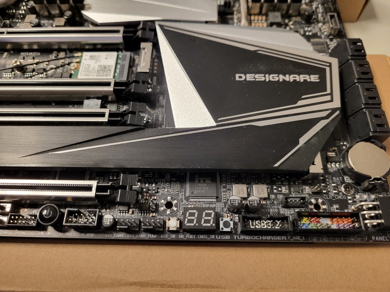

Dank voor de uitgebreide uitleg. Op mijn mainboard zit wel een knopje CMOS_SW (naast een RESET en POWER knopje), dus ik denk dat je in mijn geval die bedoelt.
Zojuist heb ik RAM, CPU en videokaart verwijderd, want met de CPU er nog in bleef het board telkens herstarten met code 60 in het display.
Helaas gebeurt er heel weinig: er branden twee LEDs, maar knipperen doet er geen. CMOS display toont nu geen enkele code.

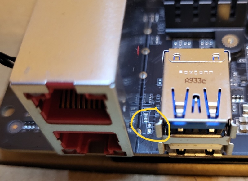

Bij Gigabyte Suppprt heb ik een support ticket lopen, maar daar komen ze ook nog niet verder dan de al bekende tips. Ze reageren wel vrij vlot, wat op zich positief is.
Op de achterzijde, naast de USB poort die je moet gebruiken voor een BIOS recovery, zit een klein rond gaatje, waarachter een knopje zou moeten zitten, de bewuste Q-Flash knop. Helaas blijkt op mijn mainboard dit niet aanwezig te zijn. Ik heb de shroud die achter het I/O-shield zit voorzichtig gedemonteerd om dit goed te kunnen zien, en er zitten dus alleen twee soldeerpuntjes voor een schakelaartje.
Afbeeldingslocatie: https://tweakers.net/i/nCuMZgQnKqoclwznn_BMveAoKc4=/800x/filters:strip_icc():strip_exif()/f/image/Lam5Z8VoUC8004H0Btoa8xMp.jpg?f=fotoalbum_large

CHiLL1972 schreef op donderdag 9 april 2026 @ 15:46:
Op die plek heb ik bij Gigabyte nog nooit de Q-Flesh knop gezien! De Q-Flesh knop bevindt zich meestal aan de onderrand-, rechter zijrand van het mobo of een knopje op het I/O shild. (Volgens mij moeten dan de BIOS schakelaars op MAIN BIOS- en DUAL BIOS staan.)
P.S. Shroud = lijkwade. Dus wat je daarmee bedoeld in jouw reactie is mij een raadsel.
  • Heb jij dit mobo nieuw gekocht of 2e hands?
  • Plaats eens duidelijke foto's van de hele onder- en rechter zijrand van het mobo.
  • Wat zijn de exacte merk- en type aanduidingen van het mobo en RAM geheugen?
  • Heb je alle stekkers al eens losgehaald van het mobo en er weer goed opgedrukt?
  • Heb je pagina 23 goed gelezen?
  • In welke standen staan de schakelaars?
  • Heb je al eens getest met andere schakelaarstanden? Zo ja, welke en wat was het resultaat?

Via Gigabyte Support kreeg ik de locatie van de knop (die ik dus niet heb) aan de achterzijde door. Er zit een klein rond gaatje naast de USB-poort die je zou moeten gebruiken voor de USB-stick met BIOS-bestand.
BIOS recovery moest volgens hen zonder RAM, CPU en videokaart op het mobo.
Het mobo heb ik overgenomen van een Tweaker, die had een nieuw mobo ontvangen via RMA maar dit nooit gebruikt en daarom verkocht. Het is een Gigabyte X299X Designare 10G, dat is de volledige naam.
Ik heb deze RAM-kit: https://www.gskill.com/pr...61/F4-4266C17Q-32GTZR-EOL
Ik heb alles los gehad van het mainboard, het mainboard gedemonteerd uit de behuizing en vervolgens ook nog een andere voeding geprobeerd.
Van de BIOS-schakelaars heb ik alle (4) combinaties geprobeerd. Geen verschil helaas.
Eerder vanavond heb ik maar een nieuw mobo, nieuwe CPU en RAM besteld, dus zaterdag knutselen. Ben bang dat er geen leven meer in komt en goede tweedehands mobos voor socket 2066 zijn me te prijzig voor een toch inmiddels achterhaald platform.
Misschien leveren de oude CPU en RAM nog wat op. Geheugenkitje is eigenlijk top, dus dat moet wel te slijten zijn.
Afbeeldingslocatie: https://tweakers.net/i/MiD2Mnzw0Uue3eYg88tEyOlt4Kg=/800x/filters:strip_icc():strip_exif()/f/image/xbWpxOtYFe7x06lYvDOU6CNB.jpg?f=fotoalbum_large
Afbeeldingslocatie: https://tweakers.net/i/0md5G_4L7SkFaipueRjoX8OBjLQ=/800x/filters:strip_icc():strip_exif()/f/image/ntfrkUTThJ9cnKwDhVklgzfV.jpg?f=fotoalbum_large

Tijdens het flashen zouden er 1 of meer LEDs op het mainboard moeten gaan knipperen. Dit heb ik geen enkele keer waargenomen. En ik heb ook al een keer minstens een half uur gewacht om te zien of er iets gebeurde, maar helaas.
Hoeveel verschillende USB sticks heb je geprobeerd? Ik heb mijn Gigabyte mobo (Gigabyte B550M DS3H) ook eens gebrickt en kon deze alleen flashen met mijn Diablo3 collectors edition USB stick (!). Die stick had ook een ledje op de stick zelf zodat ik kon zien dat ie daadwerkelijk iets aan het doen was.
Ik weet helaas niet de logica achter welke sticks precies wel of niet werken.

Ook een goede tip, maar ik heb minstens 4 verschillende sticks geprobeerd.
