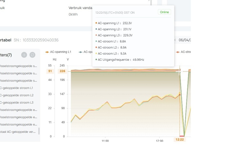

C25 is geen aardlekautomaat, elektricien heeft een losse aardlek geplaatst en daarna de C25 automaat. Ik heb inmiddels de Eastron CT meter even volledig afgekoppeld om zeker te zijn dat deze geen sluiting maakt. Ik zal de NUL draden nog eens goed nalopen maar ben er vrijwel zeker van dat wat ik eb vastgezet gisteren ook goed zit. De elektricien zou natuurlijk een fout gemaakt kunnen hebben in de meterkast...
Hierbij de grafiek echter is deze data per 5 minuten dus kan niet exact het moment zelf laten zien ben ik bang..
