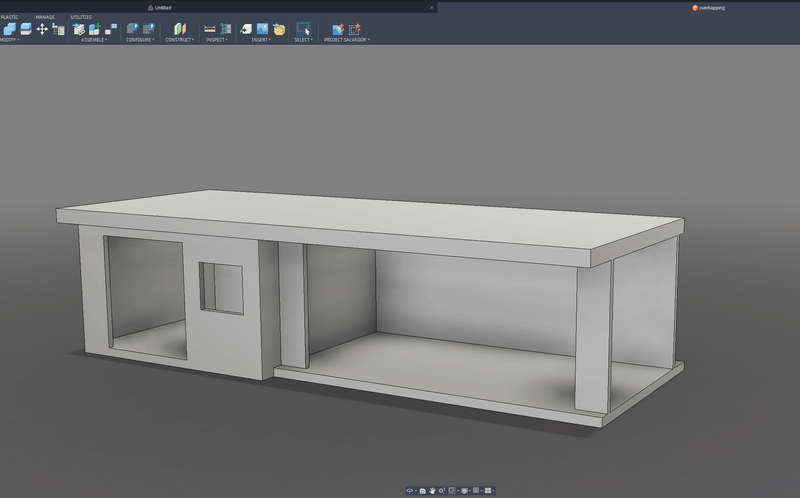

Heb een fundering plaat liggen waar nu ons tuinhuis op staat.
Ligt er 10 jaar is gewpend en 15cm dik.
Nu willen we van hout skelet en ethernit side panels en cq baksteen muurtje
Een nieuw schuurtje met overkapping maken.
Vraag is nu kan ik de bestanden plaat aan/instorten .
Plan is zie foto 1 om de bestande plaat (groen) in te kapselen.
Komt ongeveer 5cm beton overheen.
Hoe pak ik dit het beste aan.

Qua sterkte zal het al snel goed gaan, je wil vooral een goede binding tussen de oude en nieuwe laag.
Je kan met een komschijf op een haakse slijper het oude beton opruwen en dan een primer aanbrengen waarop beton goed hecht.
Daarnaast zou je op enkel plekken de wapening van het nieuwe stuk moeten verbinden in het oude gedeelte. Kan simpelweg door een gat te boren en daar een stuk wapeningsstaal in te stoppen en dit met epoxy vastzetten.
Edit: het inkapselen zou je ook kunnen overslaan. Als je in de zijkant van de bestaande plaat om de 30cm een gat boort en hier een wapingsstaaf in stopt met epoxy krijg je één geheel met de nieuwe plaat.
Belangrijk is dan wel dat de nieuwe plaat een goede stevige fundering krijgt, liefst dezelfde opbouw als de oude plaat.

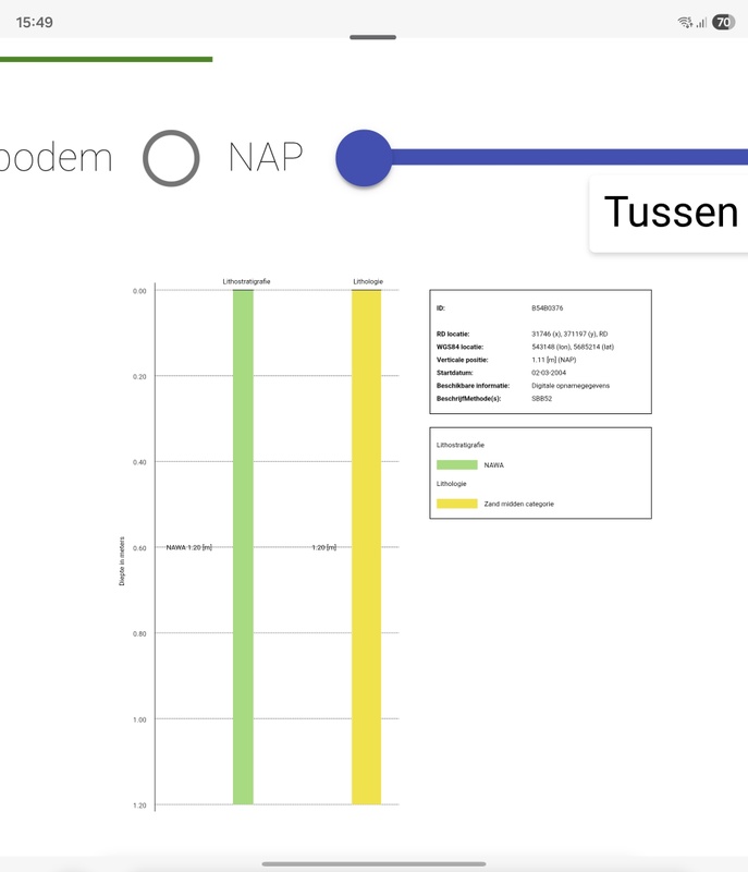

Hangt ook een beetje af van de grondslag waar het oude tuinhuisje staat.
Je gaat namelijk toch nog wel een behoorlijk gewicht toevoegen aan de bestaande plaat en ik neem aan dat de nieuwe opbouw zwaarder is dan het tuinhuisje wat er nu staat.
Op een wat slappe ondergrond kan dat leiden tot een andere zetting van de ondergrond waardoor er een risico op verzakking bestaat. Tenzij dat de bestaande betonplaat dieper gefundeerd is, maar dat kan ik niet uit de OP halen.

En wat is de ondergrond? En dan niet dat 15cm dunne laagje onder de beton maar dieper in de grond.
Dit kun je opzoeken in de Atlas Leefomgeving.

Als je echt wilt weten wat voor ondergrond je hebt kan je daar volgens mij niet zoveel mee. Wij zijn bezig met de bouw van een huis en ook een bijgebouw, en beide moeten aardig wat fundering op palen hebben ondanks dat de toplaag zand is (en zo ook in de Atlas leefomgeving staat), want daaronder zit allemaal slappe klei.

Het is ook maar een hulpmiddel, en in jullie geval moet je gewoon een booronderzoek doen om de verschillende aardlagen te kunnen vaststellen.
Maar om een advies voor de fundering van een schuurtje te geven is het wel handig om te weten of de bouwer ergens op de zandgronden van de Veluwe woont of op de kleigronden van het Land van Maas en Waal.

Even hier kijken: https://www.dinoloket.nl/ondergrondgegevens
Met een beetje mazzel is er in de buurt al wat onderzoek gedaan en krijg je een redelijk beeld van de grondopbouw.

We hebben een zand ondergeond.
