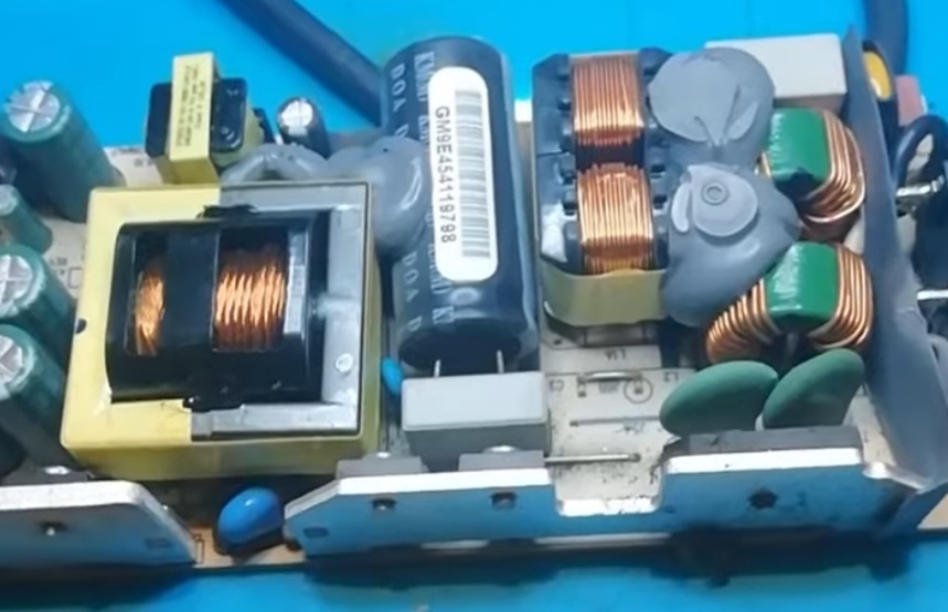

We hebben het over hetzelfde. Het begint als klodders kleverige pasta die meestal niet helemaal hard wordt.
Afbeeldingslocatie: https://tweakers.net/i/2RSyCYjzrxpNFlD8zctagRQ8zIk=/fit-in/4920x3264/filters:max_bytes(3145728):no_upscale():strip_icc():strip_exif()/f/image/H5eLXd5Xjd5tuPqPMy5wufnL.jpg?f=user_large
bron
Hier is het gebruikt om de spoelen te remmen in trillingen en om de liggende condensator vast te zetten.
