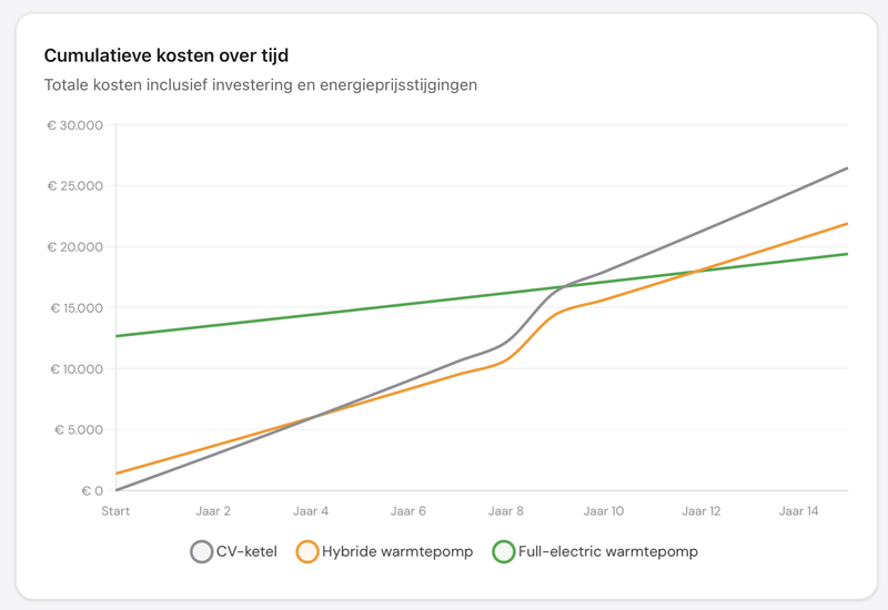

Dat is een hele interessante website, ik kom dan uit op basis van 15 jaar dat een volledige WP voordeliger is, maar natuurlijk wel een flinke investering. Deels mee te maken dat we over een jaar of 7 de CV-ketel zouden moeten vervangen en dan alsnog naar een WP moeten.dunklefaser schreef op maandag 6 april 2026 @ 09:19:
@THE_BASE Als je het financiële plaatje interessant vind (wie niet?)
kan je misschien wat wijzer worden via "warmtepompofgas" of hybride?
YMMV
Als ik voor een hybride ga scheelt het me zo'n 300 euro per jaar en zou na 4 jaar de investering zijn terugverdiend. Bij een full-electric scheelt het 1000 euro per jaar (mede door vastrecht waarschijnlijk) en duurt het zo'n 9 jaar. Maar dan heb je dus de CV alvast vervangen die anders over 7 jaar alsnog moet.
Hybride klinkt leuk: het is een minimale investering, terugverdientijd is erg kort. Maar ik zie twee nadelen: vastrecht blijft bestaan en is een groot deel van de kosten én de CV moet alsnog over 7 jaar vervangen worden. En wat wil je over 7 jaar? Waarschijnlijk alsnog full-electric.
Uiteindelijk scheelt het over 15 jaar gezien 'slechts' 7000 euro. Dat is 450 euro per jaar, maar we denken ook duurzaam en dan kan het zinvol zijn. Lastige keuzes.
