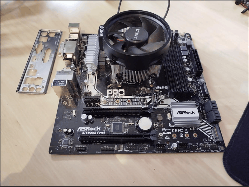

Mijn vraag
Hallo allemaal. Ik heb 2de hands een Moederbord, CPU, en cooler gekocht. Toen ik hem ontving bleek de processorkoeler niet vastgeschroefd te zitten, en de koeler zit muurvast aan de processor (Het lijkt wel één geheel man...) Er zit echt totaal geen beweging in. Helaas kwam ik met de verkoper ook niet beslist ver om een overeenkomst te sluiten. Zolang het moederbord maar werkend blijft vind ik het prima, de processor wou ik namelijk al upgraden, en koelers zijn gelukkig niet zo duur ;)
Heeft iemand wellicht ideeën om de koeler eraf te krijgen?
Relevante software en hardware die ik gebruik:
ASRock AB350M Pro4
AMD stock koeler (Volgensmij een Wraith, heeft iig geen RGB)
Ryzen 5 1600
Wat mijn bevindingen zijn:
- De set werkt wel, de koeler houdt de processor ook tijdens een stress test erg koel, zelfs al is deze niet vastgeschroefd.
- De backplate ontbreekt, de koeler zal dus ook niet vastgeschroefd kunnen worden, hier regel ik dan ook een nieuwe koeler voor zodra de oude eraf kan/ is.
Wat ik al geprobeerd heb:
- Met een föhn de koeler opgewarmd en deze eraf proberen te krijgen door hem een beetje te draaien.
- Met een stress test de CPU opgewarmd naar 85 Graden, en nogmaals met een draai de koeler eraf proberen te krijgen.
- Met flosdraad tussen de CPU en koeler komen, dit ging niet omdat het draad tegen de koperen core aan schuurt, aangezien deze lager ligt dan de heatsink. De flosdraad kwam er niet tussen.
Wat ik nog wil proberen:
Ik zat te denken om als last-resort even te kijken of ik voorzichtig wat kan proberen met een dun mesje.
Afbeeldingen:
Afbeeldingslocatie: https://tweakers.net/i/_v6B4OElpy7xqXvLfPny6IHusF8=/800x/filters:strip_exif()/f/image/5NvH11i6U3ZzdPmKHRHhLygs.png?f=fotoalbum_large
Afbeeldingslocatie: https://tweakers.net/i/AWvapxjX1V7-svMmZkAZEZPGOS8=/800x/filters:strip_exif()/f/image/bzMrTcw5GTd4aGDDihtUYqyM.png?f=fotoalbum_large

Ik heb de processor een uurtje laten bakken zonder ventilator (wel met koelblok uiteraard)
Hij heeft een uurtje gebakken op 94,5 graden in de bios. Daarna had ik hem uitgeschakeld, en de koeler zat nog vrij vast. Mijn vader heeft hem daarintegen met wat moeite los weten te "twisten".
Echter was de koelpasta wel echt een uitgedroogde, harde bende, maar met wat wasbenzine was dat zo opgelost. :)
Bedankt allemaal voor het meedenken en de goede tips!
