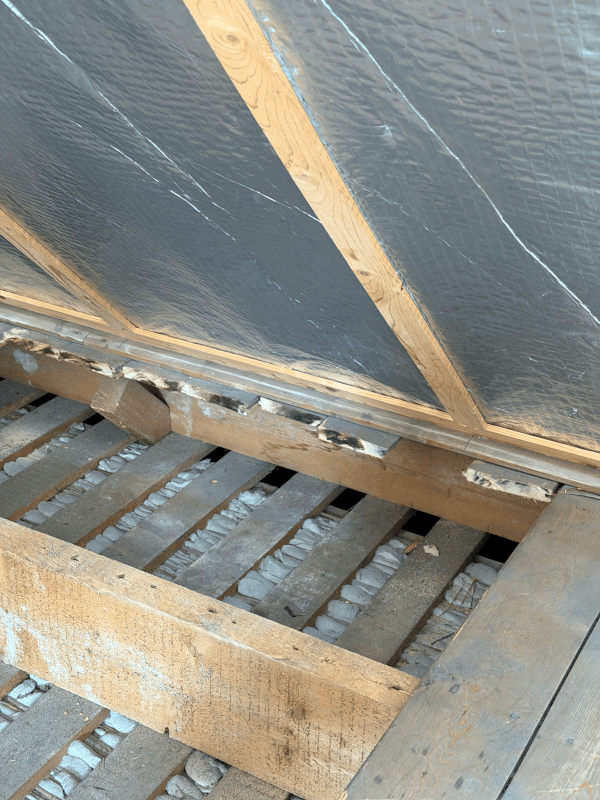

Ben bezig met het isoleren van mijn zoldervloer.
Na het verwijderen van de houten vloer zie ik aan de randen dat er een grote ruimte is tussen het dakbeschot en de houten draagconstructie. Dit is neem ik aan het voor het ventileren. Ik ga de zoldervloer isoleren met een folie aan de warmte kant en het daarna vullen met glaswol. Dan ga ik weer de houten planken terug plaatsen.
Het dak is 30 jaar geleden al geïsoleerd. Zeer dun met een RD waarde van 1,33. Aan de binnenkant zit een dampwerende folie. De zolder gebruik ik niet, daarom wil ik de warmte lekker in de slaapkamers houden onder de zolder vloer.
Kan ik het gat tussen het dak en de houten balk dichtmaken met dampwerende folie? Of moet ik dit juist open laten?

dat gat kan dicht en dat kan zelf met hout. als er ongedierte kan komen knagen ze zo door die folie en dan gaan ze lekker warm in je isolatie zitten.

Ik heb momenteel geen vocht problemen, maar wil deze ook niet veroorzaken in de toekomst. Tot waar zou je de dampwerende folie plaatsen?

Vochtproblemen ontstaan wanneer warme lucht uit je huis op koude plekken komt nabij de buitenkant. Je wilt op dergelijke plekken dus niet van buiten naar binnen ventileren. Dat zeggende hebbende is mijn kennis vooral uit de bouwfysica boeken, niet van het buiten toepassen. Jouw aanpak met dampwerend aan de warme kant lijkt me prima, hoewel ik persoonlijk de zolder ook onderdeel zou maken van de bijnenschil

wat zit er onder dat gat? als dat binnen is dan ja, dampwerkende folie. als dat buiten is dan kan die olie ook geen kwaad.

Het lijkt erop dat je daar een ongeïsoleerde spouw in kijkt. Zet het inderdaad dicht met een plank tegen het ongedierte en dicht de overgebleven kieren groter dan 5mm met wat stukjes staalspons. Vervolgens een gesloten cel pur. Dan is het dicht voor ongedierte en vocht. Daarna kan je met de isolatie aan de slag in de vloer.

Ik zou proberen om de gaten op te vullen met glaswol, volgens mij vinden muizen dat ook niet prettig en verder niet afdekken met folie. De spouwventilatie blijft dan intact.
Als de spouw nog niet is geïsoleerd dan zou ik dat ook laten doen.

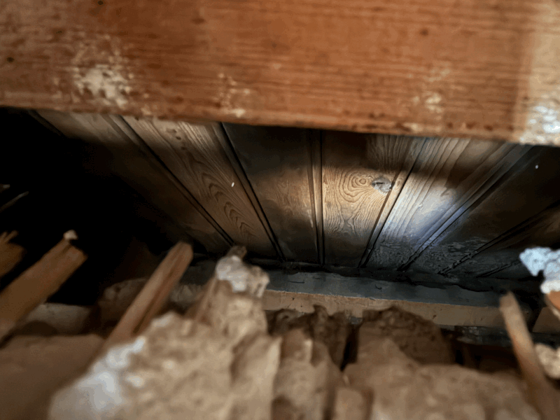

Ik heb me camera in de ruimte gekregen. Zie foto. Daarachter zit het houten dakbeschot.. Wat is dan de juiste manier? De plan voor het ongedierte is inderdaad een goed plan!

Ik vraag mij af of je deze zolder straks niet moet ventileren als deze ook aan de onderkant afsluit
