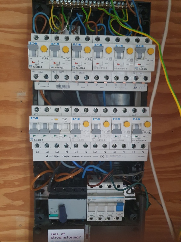

Op dit moment heb ik de aansluiting in de meterkast losgemaakt. Ik ben er nu vrij zeker van dat het niet de aansluiting betreft. Ik had hem in eerste instantie op een 3p+n aardlekautomaat aangesloten. Je kan dan heel duidelijk zien dat de juiste P naar de juiste ingang gaat. Ik heb hem ook rechtstreeks op mijn hoofdschakelaar aangesloten gehad om de aardlekautomaat uit te sluiten. Ik heb later zelfs de perilex kabel in zijn geheel ertussen uit gehaald om de kabel uit te sluiten. Zelf vermoed ik dat ik op een verkeerd moment de stroom eraf heb gehaald waardoor de eeprom misschien verkeerde data heeft.
Ik heb p1/p2, p1/p3, p2/p3 doorgemeten. Die waarden waren gelijk. Afbeeldingslocatie: https://tweakers.net/i/7mlAocxvdTjDvTC-38iYeKAsy34=/x800/filters:strip_icc():strip_exif()/f/image/A5dD0gT9WOvK9RalguHdA2H1.jpg?f=fotoalbum_large
