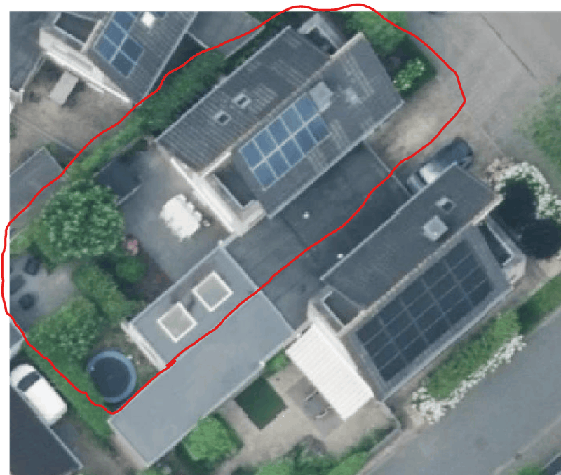

Ons huis is uit 2000 en is een vrijstaande woning met geschakelde garage met een woonoppervlakte van 165m2. Ons gezin bestaat uit 2 volwassenen en 2 tieners. Daarnaast ben ik sinds kort bezig met Home Assistant en wil ik mijn apparatuur/verbruik kunnen volgen/afstellen via Home Assistant. Oh ik heb trouwens ook nog een EV en onze meterkast wordt bijna omgezet naar 3 fasen (3x 25A). We hebben ook een Balansventilatie met WTW.
Zie hieronder een foto van het huis: Afbeeldingslocatie: https://tweakers.net/i/oWiyfhJx-owH4LJfba_y9bZePmw=/800x/filters:strip_exif()/f/image/iat92U8PERWS6tCwVwKxvTPT.png?f=fotoalbum_large

Warmtepomp op dat dak tussen de woningen gaat hem geluidstechnisch niet worden, zeker de op papier lawaaierige blackbird niet.
Dat is inderdaad ook nog een weerkaatsing drama.
