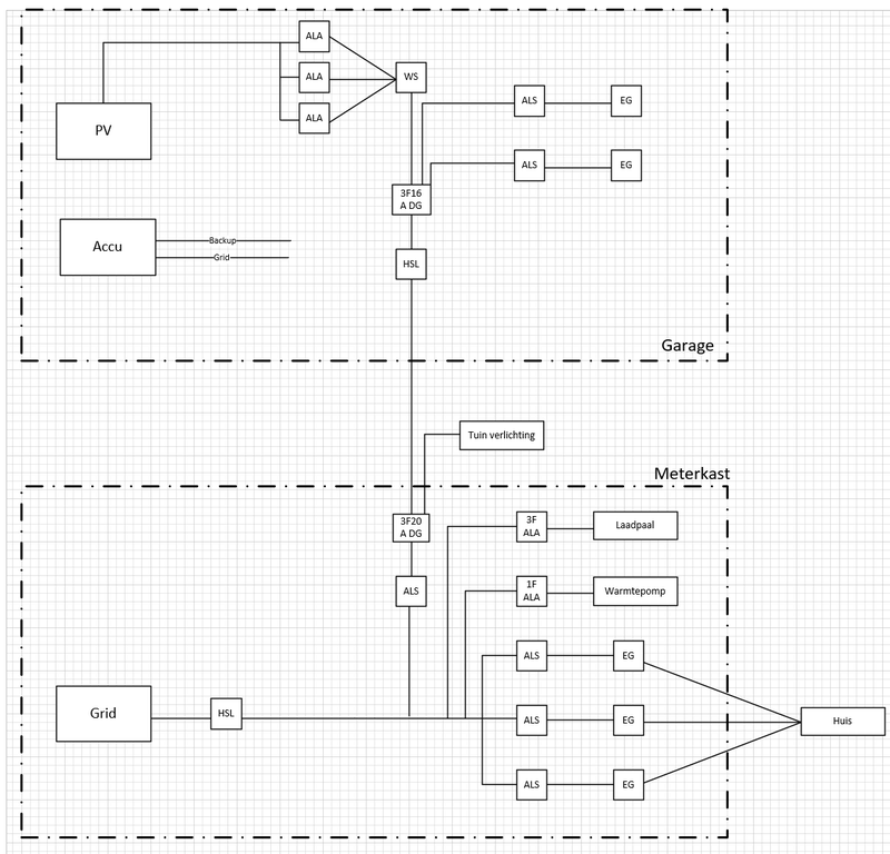

Ik wil graag een Pylontech Force H3x 10kW omvormer gaan gebruiken als thuisaccu.
Ik wil echter mijn hele huis achter de backup poort gaan zetten alleen loop ik even vast met hoe ik dit het handigste aan kan sluiten gezien de locatie van verschillende onderdelen van mijn installatie.
Onderstaand een schematische weergave van de elektrische installatie in huis.
De accu zou in de garage moeten komen staan. Het liefst trek ik geen extra 3 fase kabel naar de garage maar ik weet niet of dat mogelijk is.
De wens zou zijn dat er, zoals mogelijk bij de Force h3x, automatisch bij uitvallen van het grid geschakeld wordt naar de backup poort van de batterij waar dan dus het hele huis achter zit.
De vraag is: Kan iemand hier een oplossing voor bedenken (zonder extra kabelwerk tussen huis en garage) d.m.v. bijvoorbeeld een ATS?
Of is de enige mogelijkheid zonder kabelwerk met een handmatige omschakelaar zoals een Hager SFT440 bijvoorbeeld?
Idealiter zou ik hem aansluiten op de 16A distributiegroep in de garage en van daaruit de rest van het huis voeden. Dit is voor korte tijd zeker mogelijk gezien het piekverbruik wel meevalt. Ik was niet van plan de auto op te laden bij stroomuitval 8)7
Alvast dank voor de reacties.

Dat is ook niet echt wat ik wil dat ik met een kabel en een CEE moet gaan lopen sjouwen.
Volgens mij als ik het echt netjes wil doen en met een ATS of iets dergelijks wil werken dan moet ik 2 extra kabels naar de garage leggen en die naast de bestaande hoofdschakelaar in de meterkast plaaten.
Maar ik sta open voor alle ideeën.

Hoe zou je het met 1 extra kabel maken dan? Want als ik de Grid aansluiting gebruik die al binnenkomt in de garage en een extra kabel leg voor de backup, dan gaat deze extra kabel weer de garage voeden waardoor de accu mogelijk denkt dat er weer grid is. Dan blijft hij schakelen denk ik.

De garage niet mee laten doen aan de preferente backup groepen.
  • Jim423
Of 2 nieuwe kabels maken.

Het gaat nooit werken: je kan nooit de ingang van de omvormer verbinden met de backup.
Omwille van dit principe kan het niet werken met 1 kabel.
Je hebt wel lelijke oplossingen;
Een switch bij de ingang van het grid die het grid afkoppelt van de woning als het grid uitgaat.
Een omschakelaar die de ingang van de omvormer loskoppelt en die backup aan de 'inkomende kabels' in de garage verbindt en zo de woning gaat voeden.
In zou afraden zo te werken.
Het enige nuttige is het omschakelen op 1 plaats te laten gebeuren.

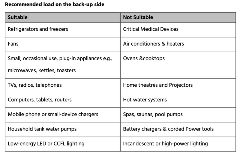

Het lijkt me niet de bedoeling om je hele huis aan te sluiten aan de back-up poort van de Force H3X. Op de zwaarste 3-fase uitvoering is de Max. (rated) apparent power 15kVA en de Peak off-grid power (60s)/estimate 18kVA. Voor inductieve ladingen geeft de handleiding aan om de helft van de "EPS peak power of the inverter" te gebruiken als bovengrens. Voor de zwaarste uitvoering is dat dus 7.5kVA of 9kVA peak voor 60s. Daar zul je waarschijnlijk niet snel boven gaan, maar met warmtepomp en inductieplaat (die op redelijk vermogen draaien) zou je daar misschien in de buurt van kunnen komen.
In diezelfde handleiding staat onder "4.5.4 EPS Load Information" het volgende:
Afbeeldingslocatie: https://tweakers.net/i/tbcPGFUK9JRkdy0MlprvIV_ribo=/800x/filters:strip_exif()/f/image/jMvVbQRlcTt9xffxfunjV9TQ.png?f=fotoalbum_large
Wij hebben dezelfde thuisbatterij en maken geen gebruik van de back-up poort (kabels liggen er al wel klaar voor). Het plan bij ons is om de groepen die naar de woonkamer en (bij)keuken gaan op de back-up load te zetten, maar niet veel meer dan dat. Als je een extra kabel gaat trekken, dan zou ik alleen echt de belangrijkste groepen daar op aansluiten zoals koelkast, lampen, misschien kookplaat. De warmtepomp op de back-up zijde is discutabel.
