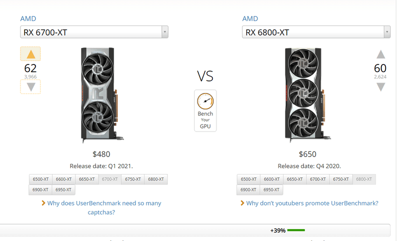

Even kijken, dus mijn opties zijn onder andere:
9060 XT
7800 XT
Geen enkele NVIDEA kaart is een optie? Is de 6800 XT niks of is dat zo marginaal? Zegt die +39 niet zoveel?
Afbeeldingslocatie: https://tweakers.net/i/RoiNAZNep2SIedFXVYclAhVCOK0=/800x/filters:strip_exif()/f/image/4VozUfZQY42kF4uJYJP5oUiP.png?f=fotoalbum_large
@jazzozo Ik heb de 6700 XT al best lang en ik vond tot recent 1080p best oké, maar ik kan het eigenlijk niet meer aan haha.
[ Voor 11% gewijzigd door Westland1940 op 03-04-2026 13:40 ]

User benchmark moet je gelijk uit je favorieten halen als die er in staat, die site telt gewoon wat cijfertjes bij elkaar op of af en trekt daar conclusies uit. Waardeloos dus. 🙂
Een 6800xt is nauwelijks een upgrade, al helemaal geen 40%.
9060xt of een 2de hands 7800xt zijn een echte upgrade wat misschien in je budget kan vallen.

Nouja nauwelijks, een 6800XT is op 1440p weldegelijk 30-40% sneller dan een 6700XT afhankelijk van de game, gemiddeld 32% in de Techpowerup review. Er zit bijna geen verschil in performance tussen de 6800XT en 7800XT. Een 6800XT is daarnaast juist sneller dan een 9060XT maar je mist wel de nieuwe FSR4 features. Ik denk alleen dat de rauwe performance upgrade naar een 9060XT niet echt de moeite waard is vanaf een 6700XT.
@Westland1940 Techpowerup is een fijne en betrouwbare website waarmee je makkelijk videokaarten kan vergelijken, ze hebben reviews voor alle modellen en hebben altijd een overzicht van hoe deze kaarten zich tegenover elkaar verhouden gebaseerd op echte game benchmarks.
