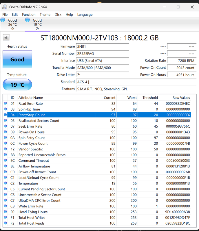

Mijn vraag
Moet ik deze schijf terug gaan sturen? Hij is nog binnen de garantie
Win 11 - Vertical loading HDD drive bay & Horiz. loading.
Bij de horizontale drive bay zie ik vooralsnog geen problemen. Bij de verticale stopt ie er af en toe mee en disconnect hij en zit hij in een loop met aan proberen te gaan en gekke geluiden te maken.
Ik heb crystaldisk erbij gehaald om te checken of het nog in orde is. Er zijn een aantal waarden die slechter zijn dan mijn andere schijven. Aan de ene kant lees ik 'het is seagate dus dan is het OK, die hebben andere waarden', maar op reddit lees ik better safe than sorry, vervangen die handel. Wat nu?
Afbeeldingslocatie: https://tweakers.net/i/IpYE0hI2wq7SAOpoIdGF7k7KSSg=/x800/filters:strip_exif()/f/image/vDxgEX2mfXyqW6j0qFfSjFpq.png?f=fotoalbum_large

In de tabel staat helemaal niets wat afwijkend of alarmerend is.
Het verklaart ook niet waarom je verticale drive zich afwijkend gedraagt.
Maar ik zou op grond van de tabel inhoud die drive eerder wantrouwen en niet meer gebruiken, dan de disk.
Wat opvalt is dat het aantal starts voor het aantal draaiuren vrij hoog is. Maar wellicht ligt dat aan de instellingen in Windows, het soort gebruik of het aanntal disconnects in de verticale drive?

Je kan controleren of de FARM waarden overeenkomen:
sudo smartctl -l farm /dev/sda
(sda is hier de naam van de drive, kan ook een andere naam hebben)
smartctl is beschikbaar voor Linux en Windows.
Wat bedoel je met "Vertical loading HDD drive bay & Horiz. loading"?
Als het aan de hoek van plaatsing ligt kun je een plastic bay kopen die je op de vloer van de kast plaatst. Het is het beste om een horizontale bay te gebruiken en die stevig te bevestigen aan de kast zodat het niet gaat vibreren.
Vibratie zou problemen kunnen veroorzaken in een printplaat. Misschien kun je zien of er losse (zwevende) soldeerpunten of andere problemen zichtbaar zijn. Een scherpe hoge resolutiefoto kan helpen, die kun je hier posten.
