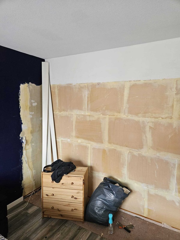

Mijn vraag
Wij hebben meerdere betonnen muren in het huis en ook muren die opgebouwd zijn met blokken. Nu hebben wij uit een beetje tijdsnood toendertijd direct op de muren geschilderd nadat al het behang eraf was. Alleen zie je overal oneffenheden en gaatjes in de muur wat het niet mooi maakt. Nu hebben wij dus net de kast weggehaald en wil ik eigenlijk gelijk deze muren glad maken, alleen twijfel ik tussen stuc of renovlies.
Qua stuc vind ik het lastig wat te gebruiken, omdat het vrij glad is kom ik veel dingen tegen over Knauf fill and finish, maar het bed staat er ook en als ik dan moet schuren is ook allesbehalve ideaal en heb zelf ook nooit gestuct verder, dus hoe lastig is het om dit te doen?
Andere optie is renovlies, is dit makkelijker aan te brengen als leek zijnde? Ik neig hier ook wel naar, maar in hoeverre komen de oneffenheden in de muur nog naar voren daarna?
Wat eigenlijk ook geldt voor deze muren, moeten wij nog voorstrijken of? In de andere kamers hebben wij ook de muren geverfd zonder eigenlijk iets voor te behandelen en hier zie je gewoon verf die los laat of gebubbeld is.
Ik heb nog wat foto's toegevoegd van de huidige situatie voor de beeldvorming. Ik hoop op wat goede adviezen :) ( Ja die wandcontactdoos gaat vervangen worden :D
Afbeeldingslocatie: https://tweakers.net/i/DH15LD84jDfB7vmre2M1p-wY0oY=/x800/filters:strip_icc():strip_exif()/f/image/jb0AAEj9Q5kwIwnbr8E3SF3N.jpg?f=fotoalbum_large
Afbeeldingslocatie: https://tweakers.net/i/TyM1KbyEojQ2EaJUMFMEpALMeb0=/x800/filters:strip_icc():strip_exif()/f/image/O4ighC5HsNUCluUTRnKOLLSE.jpg?f=fotoalbum_large

je kan toch je bed weghalen als je gaat schuren?
