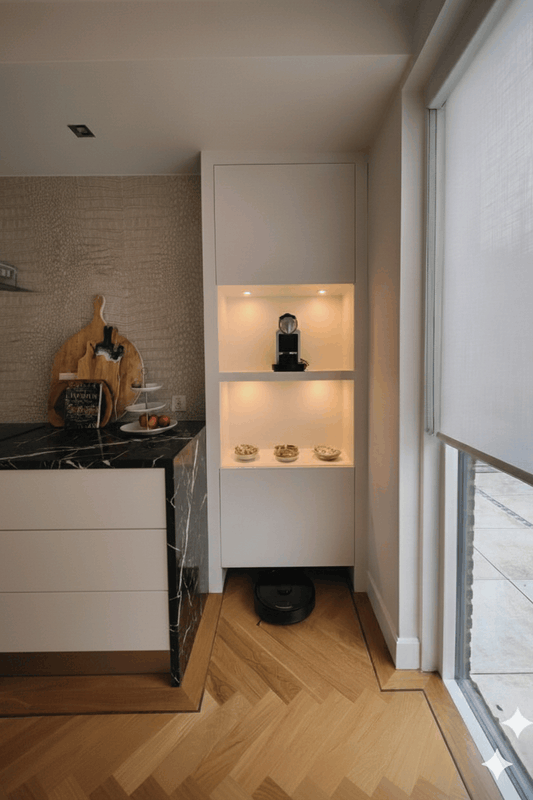

In onze keuken krijgen we binnenkort een 'koffiecorner/meubel'. Het gaat er ongeveer uitzien zoals hieronder (die foto is ai, maar praktijk gaat er op lijken). Meubel wordt nog gebouwd.
Nu laat ik dat meubel in de basis maken zonder plint, zodat mijn Tapo RV30 max plus robotstofzuiger er in kan rijden. Dock komt dus in de kast op vloer te staan. Meubel krijgt geen liggende bodemplaat. Hierdoor kan ik in toekomst ook een ander robot dock plaatsen, bijv een grotere met automatische was en droog functie.
Maar eigenlijk wil ik geen open plint.
Ik wil het liefste dat de plint elektrisch open en dicht kan klappen.
Heeft iemand hier ervaringen mee?
Is zulke hardware 'kant-en-klaar' te koop?
Of eventueel stl files die ik kan printen en een los te kopen motortje bij koop?
En qua software en sensoren? Wat leent zich goed qua integratie zodat het servo motortje/luikje op tijd open en dicht gaat?
Ik zie veel insta/tiktok filmpjes over tof werkende systemen, maar kan zelf nooit de hardware en integratie er achter vinden... Niet te ingewikkeld.

  • Majesty
Heeeule lelijke oplossing in mijn ogen. Denk eerder hier aan: https://www.reddit.com/r/...pening_with_knight_rider/
Ben zelf van plan ook iets dergelijks te gaan doen met een kastje hier, heb me er nog niet in verdiept, maar volgens mij is er wel genoeg te vinden online? Kant-en-klaar ga je het niet vinden denk ik.

Iets als een shelly, een lineaire actuator en ha/homey?
Stofzuigers hebben een start status en een return to dock status, dus daar kan je wel iets mee in een flow.

Dit inderdaad, hij zal dan nooit doorrijden. Het moet automatisch open gaan, bijvoorbeeld op het moment dat de Robot het signaal geeft klaar te zijn met stofzuigen. Laat 'm dan 5 minuten open staan, dan moet hij wel binnen zijn. Kijk eens in het topic dat ik linkte @Allewijn , staat best veel informatie in de comments zag ik.
Mijn enige probleem is de 2 katten die ik her in huis heb: vrees dat er dan weleens één opgesloten gaat worden :P .

@RudolfR dat schuif systeem is wel héél veel huisvlijt. Tof verzonnen door de maker, maar iets te 'grof' voor mij.
@Majesty zoiets idd! Alleen dan zonder knightrider spectacle :) én mijn plint is niet zo absurd hoog. Die krijgt een gewone 10,5 tot max 11cm hoogte. De robot zelf is precies 10cm hoog.
@ralpje moet wel automatisch zijn. Volgens mij moet hij ook open blijven staan want meen dat de robot het dock anders qua sensoren/communicatie niet goed terug kan vinden/er op kan rijden.
En idd mogelijk ook niet uit rijden zoals @Heinemancp zegt.
@teacher ik denk dat het idd op zulke platformen en hardware uit gaat komen als er niks kant en klaar te vinden is/ietsjes minder diy...

Veel robots duwen wel voorzichtig voor als het bijvoorbeeld gordijnen zijn, dus ze kunnen wel wat omhoog duwen. Maar de terugweg gaat dan wel nog een stuk twijfelachtiger worden: Je kan het proberen eerst door er een houtje touwtje gordijnen voor te hangen, als hij daarmee overweg kan, lukt een lichtgewicht poortje wat gewoon hangt misschien ook. Maar ik vermoed inderdaad dat het neer gaat komen op aansturen.
Je zal wel de aansturing goed moeten wegwerken dat hij daar niet op vast komt te zitten als je 0.5cm-1cm speling hebt.

Als de robot 10cm hoog is, en de plint 10,5 tot 11cm hoog gaat worden.
Zit je dan niet sws al te krap qua bewegingsruimte, of heb je tot op de mm nauwkeurig de dikte van de plint mee berekend?
Qua software kan ik je Homeassistant aanraden, gezien deze post is er in de toekomst wellicht ook baat bij meer automatisering en smarthome intergraties, maar ik zou dan beginnen met wat lampjes ofzo en niet gelijk dit project :+

@John Doos goed meegedacht. De plint zou ik héél dun kunnen laten maken, dus niet de standaard 18mm mdf, maar echt een heel dun plaatje die qua front wel dus hetzelfde blijft ogen als de plinten bij alle anderen keuken delen.
Dan lukt het qua hoogte mogelijk met bijv piano scharnieren.
Hardware dan mogelijk een aqara, wat ik zelf net online vond. En dan integratie via HA zoals jij zegt:
aqara roller shade driver kant en klaar kopen en een beugeltje 3d printen waarvan de stl online staat:

Hoe meer ik er over na denk, hoe makkelijker de automatisering gaat worden: ik stel hem gewoon op tijd in zoals ik al eerder als idee noemde: 01:00 klep open. 04:00 klep dicht.
Want robot rijdt hier toch altijd in nachten zijn rondje.
Super easy en zal áltijd werken.
Ik ga een Aqara E1 rolgordijn motor bestellen en beugeltje stl file printen.
Zal mijn plan dan aan meubelmaker tonen, dan kan hij de plint en (piano)scharnier misschien gelijk correct bouwen.

Vergeet niet dat de oplader vaak nog wat hoger is. Ik zou dus vooraf heel goed opmeten wat de exacte hoogte van de robot+oplader is, voordat je een plinthoogte kiest.

Fwiw: mijn oude neato xv signature was iets lager dan de huidige roborock s7 maxv. En dat maakt net het verschil tussen wel of niet onder een bed of kast willen.
Ook sensoren spelen een rol. Als dat ding niet genoeg ruimte ziet, durft ie niet zeg maar :+ En dat verschilt ook nog eens van bot tot bot
Point being: your mileage may vary ;)
Dat wordt een dunwandig plintje dan als die opengeklapt nog 10cm ruimte voor de robot over moet laten.
Surrounded by fragile little souls.
  • Skit3000
  • Laatst online: 28-11 10:17
Waarschijnlijk kan je ook iets compleet mechanisch maken. Voorbeelden genoeg van poorten die zo openen en sluiten:
https://www.instagram.com/reel/DWTCRUBCh44/
In het geval van een robotstofzuiger zou je de poort willen sluiten wanneer de robot op de oplader staat. In alle andere gevallen zou de poort open moeten staan. Houdt natuurlijk wel in dat de oplader ver genoeg naar achteren geplaatst moet worden zodat de robot er zelfstandig af kan rijden.
Technisch gezien zou je dus een klepje kunnen maken dat boven met een scharnier vast zit en waarbij de klep met een elastiek omhoog getrokken wordt. Als je dan de oplader achter op een soort wip plaatst die naar een kantelt wanneer de robot er tegenaan staat, zou je met een kabel op dat moment het klepje dicht kunnen laten trekken.
