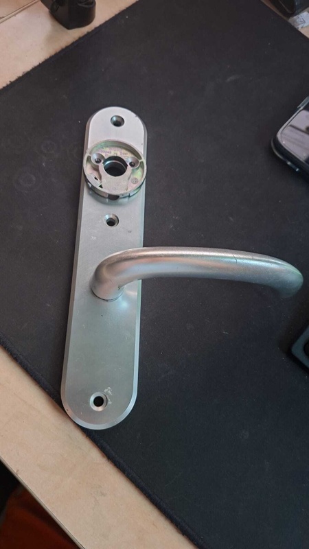

Hallo Allemaal,
Ik heb een vraagje ben nu al een tijdje aan het zoeken naar een deurbeslag voor mijn buitendeur. Maar kan het helaas nog niet vinden.
De klink wiebelt, Het plasticje achter de hendel is versleten. En ik zie niet hoe dit vervangen kan worden. De klink zit vast aan het schild.
Wat ik tot nu toe weet van het beslag/schild.
Merk Hoppe, PC92 , Knop/Kruk , Maat schild is 250x50 , dit is niet exotisch normaal. Maar bij mij is het geval dat de clinder boven de hendel zit.
Alvast bedankt voor het meedenken. Bovenin op de cilinderslot aan het binnenkant beslag heb ik een nuki ring zitten.
Afbeeldingslocatie: https://tweakers.net/i/PgX0E55KpWgbjtnWnG7VtrN3qPY=/x800/filters:strip_icc():strip_exif()/f/image/ADw2GNM53oBvfgRia6z6WeXj.jpg?f=fotoalbum_large
Afbeeldingslocatie: https://tweakers.net/i/2yGBbIsar-GPqcVrayH9vrLSq98=/x800/filters:strip_icc():strip_exif()/f/image/VswFAn1Ot2R3VjJedh57LA4c.jpg?f=fotoalbum_large
Mijn vraag

Hallo Rensjuh,
Dank je voor je antwoord alleen daar gaat het dus fout. Ik was zelf ook al bezig geweest met chatgpt en op marktplaats gezocht.
Echter zit bij mij het cilinder boven de knop hendel en niet er onder. Wat jij aandraagt vindt ikk ook alleen maar, maar niet omgedraaid. Dus cilinder boven ipv er onder.

Is het niet een kwestie van standaard deurbeslag ondersteboven monteren?

Is deze buva iets?
https://www.veiligwonenwi...l-kruk-kruk-kerntrek-2871
Pc92, 280x50

  • BlueKeenan
vanaalten schreef op donderdag 2 april 2026 @ 08:58:
Dan zit je cilinder verkeerd om. Dat gaat hem niet worden.
Dit is seniorenbeslag. Is gewoon verkrijgbaar. Maar eigenlijk is het meest makkelijke om gewoon even langs een lokale slotenmaker te gaan met het bestaande schild.
Dan heb je direct de juiste maat en weet je zeker dat die past.
Dit zou waarschijnlijk ook werken: https://www.veiligwonenwi...ergonomic-ovaal-kruk-kruk
jammer genoeg niet, dan zit de cilinder op de kop.

top het lijkt het meest op seniorenbeslag idd, ik zal is kijken waar een slotenmaker zit voor zoiets, hebben wel een gamma in de buurt maar daar heb ik het niet kunnen vinden.
bovenstaande senioren beslag lijkt aardig afgerond, dus ben bang dat mijn nuki plakstrip dan weinig grip heeft.
Maar in iedergeval wat meer in de juiste richting weer. Bedankt iedereen tot zover.

Hallo,
Ja daar had ik ook al gekeken. Alleen deze is dus PC72 ipv PC92 , ik dacht ga ze een email sturen. Alleen dan verwijzen ze je door naar dealers. Daar kom ik uit op mastermate, die hebben lopen kijken maar zeggen dat het helaas niet leverbaar is. Ze kunnen wel een offerte opvragen bij een andere leverancier/merk AMI of zoiets die zouden het wel weer kunnen leveren.
Helaas nog geen definitief antwoord er op kunnen vinden.
Beste wat in de buurt komt is
alleen zie ik hier de afmetingen van de bouten nog niet. Alleen dit lijkt anders te zijn dan bij mij.
Bij mij is het van de bovenste naar het middelste gat 88mm en van het middelste gat naar de onderste 127mm wat ik opgemeten heb.
Weet ook niet of ik zomaar andere gaten in de deur kan boren zonder het huidige slot te beschadigen.
Heb nog niet gekeken hoe ik dit er makkelijk uit krijg. Er zit ook nachtsloten op, dus doe ik de klink omhoog dan gaan er pennen uit het kozijn in.

GodZZila schreef op donderdag 2 april 2026 @ 11:11:
Meerpuntsluiting, ja, kun je wel uit de deur halen (net afgelopen weekend gedaan om te schilderen.
Stuk of 10 schroeven zit zo'n meerpuntsluiting meestal vast.
Extra boren zou ik inderdaad doen met het slot eruit, dan blijft die in ieder geval heel.

Dit is gewoon een gangbaar beslag. Maak eens een foto met een schuifmaat ernaast want ik begrijp weinig van jou gemeten waardes.

Je zegt dat het plasticje achter de hendel is versleten. Oplossing zou dus zijn om die te vervangen.
Het beslag aan de binnenkant heb je al van de deur dus nu moet je nog het beslag aan de buitenkant van de deur halen. Dan kan je zien hoe die knop vastzit. Met geluk zit er een bout aan de binnenkant die je kan losdraaien. Het zou eventueel ook met borgring vast kunnen zitten.
Als je dat los krijgt dan is het een kwestie van nieuw ringetje ertussen en alles weer vastdraaien.

wou dat het zo was, het is vanuit de fabriek al geperst dus met geen mogelijk om los te halen. dus geen schroef of borgveer.
