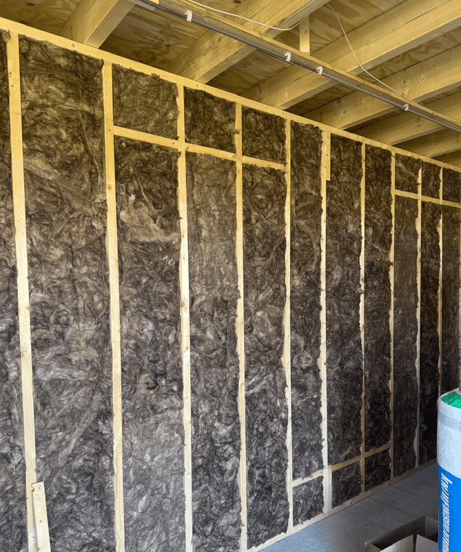

Wij hebben casco (zelfs zonder isolatie, dus alleen het frame) een schuur/buitenruimte laten bouwen.
Het is een HSB frame met aan de buitenkant steenstrips op Cementboard Outdoor.
Nu ben ik begonnen met het isoleren, maar ik heb 1 stuk waar de meningen heel erg over verschillen, namelijk de aansluiting met het dak.
Op de wanden liggen balken met daarop (ik denk) multiplex, daarop ligt folie en 10cm dikke PIR platen.
Ik wil tussen de dakbalken precies boven de wand PIR platen snijden. De balken lopen rondom door in 40cm overstek (ongeisoleerd, behalve bovenop).
Ik heb op het HSB frame rondom alles met butyl tape al luchtdicht gemaakt.
Nu mijn vraag: moet ik de dampremmende folie doortrekken over de PIR die tussen de balken komt en een stukje over de balken? of is stoppen onder de PIR plaat en die overgang aftapen voldoende? Het gaat dus om het stuk boven de wand tussen/over de balken.
Alvast bedankt.

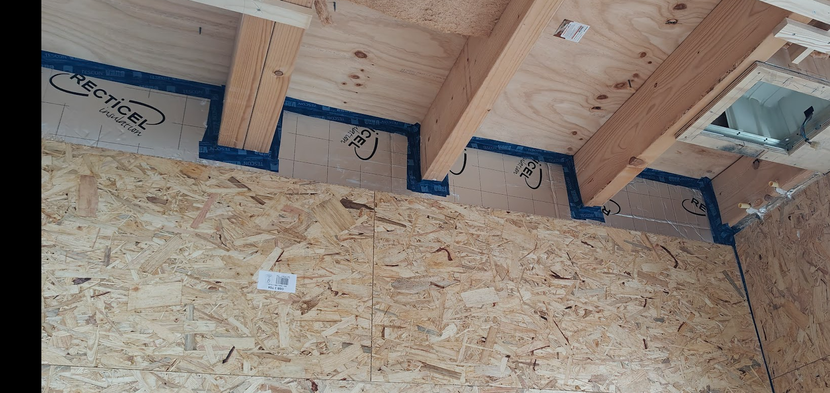

Haha, ik ben er nu nog niets wijzer van, ik heb de gaten voor nu open gelaten, maar het folie 40 cm laten uitsteken.
Bedankt iedereen, ik vind het echt lastig wat ik moet doen, zoveel mensen zoveel meningen, zelfs bij professionals.
Ik denk dat ik dat kleine stukje ga vullen met PIR, luchtdicht aftape en voor de zekerheid de folie er overheen plak.

Ik ga niet het hele plafond isoleren, alleen de bovenop de wand, de gaten die je ziet in mijn foto.
  • No Hands
  • Laatst online: 20:53
KingWoppo schreef op dinsdag 7 april 2026 @ 16:38:
ja en dat kan dus prima.

Dankjewel! Het kan ook geen kwaad als ik dit folie alsnog er overheen plak toch? Ik heb het aan deze kant nu al laten overlappen :-).

Nee folie over de pir-met-alu kan geen kwaad.
Gebruik wel de goede tape: Pir-met-alu onderling gaat pruima met alutape. Maar pir of folie verbinden met hout gaat niet zo best met alu tape op de langere termijn. Ik heb de tescon tape van Pro clima en Vario tape van isover ogebruikt (prijzig spul).

Super bedankt voor de tips, dit ga ik doen en dan plak ik daarna voor dubbele zekerheid de folie nog
