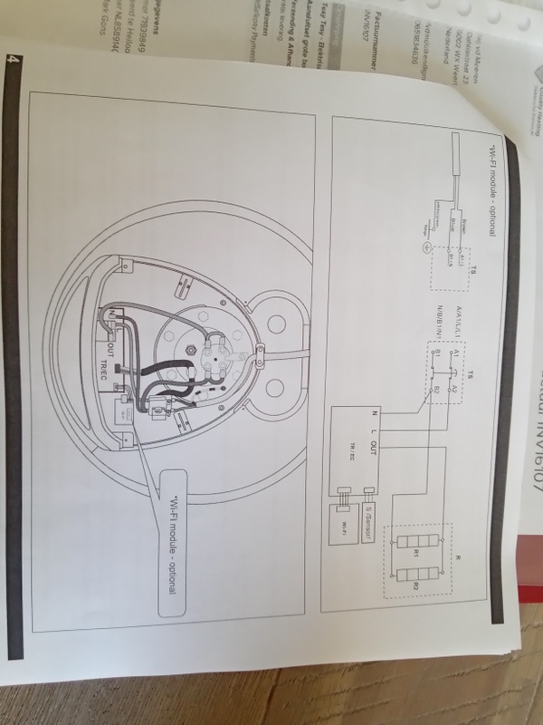

Mijn vraag is kan ik een tesy modeco boiler ook anders late verwarmen. Ik heb hem gekocht waar in de omschrijving stond 1200 of 2400 watt verwarmen. Toen ik hem kreeg stond hij standaard op 2400 watt hardware matig.
Ik wil nu graag naar 1200 om wat meer spreiding in verbruik te krijgen samen met mijn ev en plugin accu's.
Volgens mij kan ik 1 weerstand gewoon loskoppelen omdat die, volgens mij, parallel geschakeld zijn. Zie bijgaand schema.
Klopt het wat ik zeg? Garantie boeit me niet meer want die is toch al verlopen.Afbeeldingslocatie: https://tweakers.net/i/Fswvg4vzpFDB6ImzhI4JwxseE2s=/x800/filters:strip_icc():strip_exif()/f/image/Y0fFNtdkbz0AswDzYe4LC0dx.jpg?f=fotoalbum_large

Ja, dat kun je doen.
Je kunt er ook nog een relais tussenzetten waarmee je tweede element schakelt. Dan kun je blijven kiezen tussen verwarmen met 1200W of 2400W, bijvoorbeeld 2400W als je batterijen volzitten en je nog wel genoeg pv-opwek hebt.
